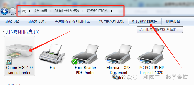

打开控制面板,找到设备与打印机
选中要打印的打印机,点上面的打印服务器属性
勾上创建新表单,上面表单名称填上凭证纸,左下角宽度填14,高度填24
特别注意:凭证纸是竖着放进去的,和A4一个方向,所以宽是14高是24,点右上角的保存表单

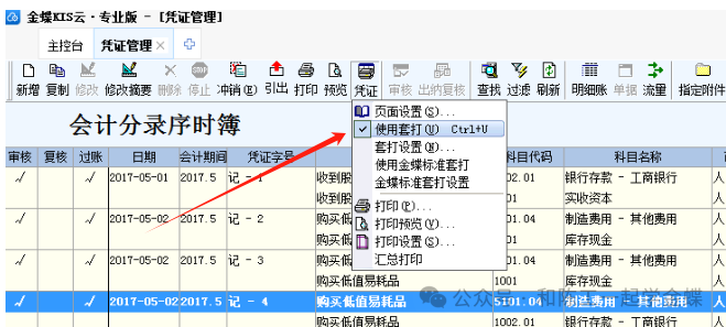

首先这里有一个概念叫使用套打

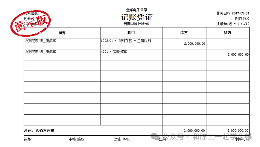

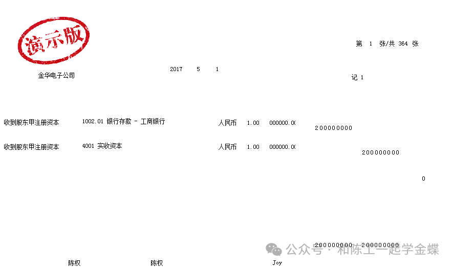

很多会计都把它理解错了,套打以为是连续打印,其实这不是连续打印,套打,就是使用的凭证纸不是白纸,是有格式的金蝶专用凭证纸,就是把内容套打进凭证纸上,如下图所示的纸才叫套打凭证纸,所以大家千万不要打上钩

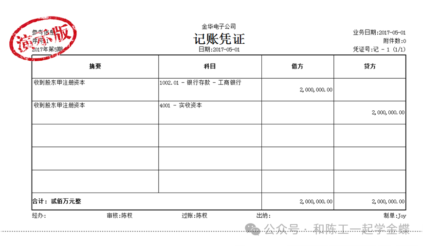

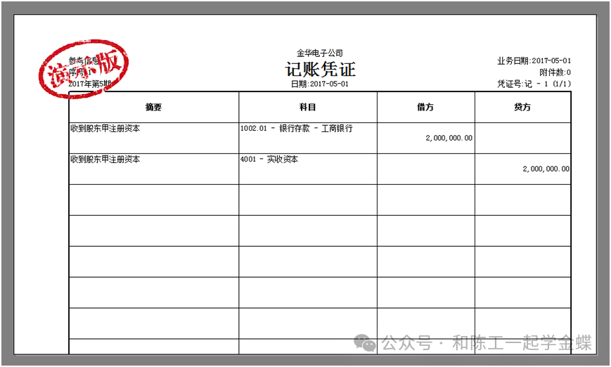

如果你发现预览出来的凭证是这样的,没有框,那就说明你钩上了使用套打,去取消使用套打就行

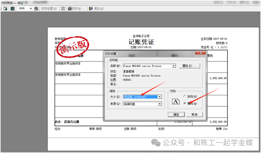

然后我们点左上角的凭证两个字,有个打印预览,就是预览所有凭证,左上角打印设置,纸张大小里面选择刚才设置的纸张名称凭证纸,右边选择横向,我们就发现凭证并不完美,需要往右边移,也要往下移

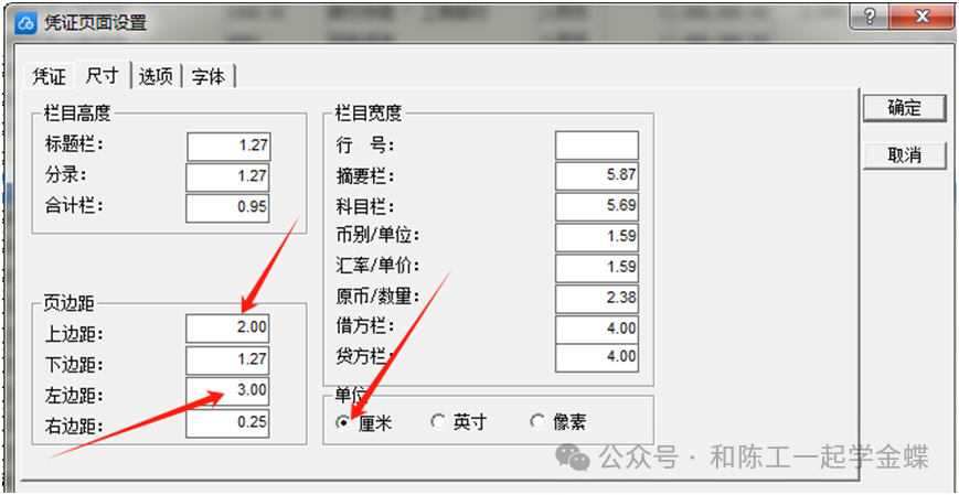

退出预览,还是刚才凭证两个字下面的页面设置
中下角一定记住要选择厘米,然后把上边距和左边距调大一些
确定后再预览就差不多了

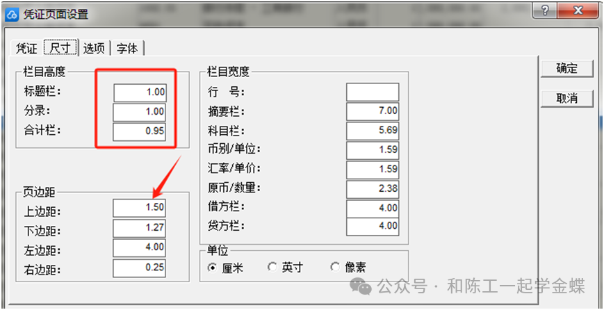

还是在刚才的页面设置
在上面的选项里面,把每张凭证打印分录数修改为8
然后我们再预览一下,发现打不下了
那我们再回到刚才的页面设置,需要把每行的行高调小一点,另外上边距也调小一点就行
调整后再预览,非常完美
