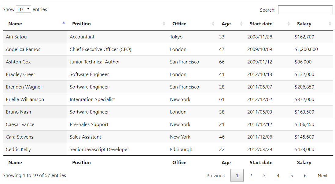

$(document).ready( function () {
    $('#myTable').DataTable();
  1. 完成以上两步可以看到页面效果如下

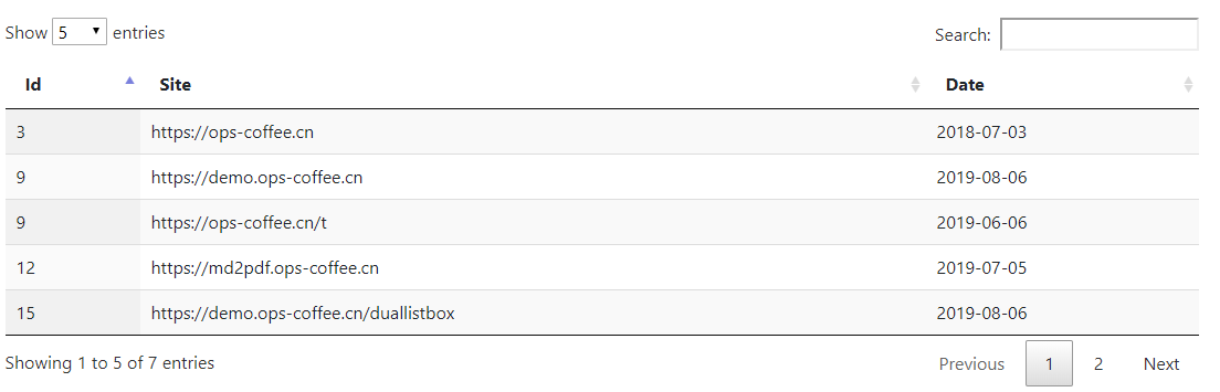

Ajax异步获取
Datatables还支持Ajax的方式异步加载数据,简单的方式是直接配置一个url地址即可
$(document).ready(function() {
    $('#myTable-x').dataTable({        "ajax": 'sdata.json'
ajax接收的数据可以是数组或者对象,注意columns的配置,可以对应参考前文两种格式数据的处理

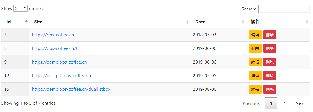

当然也可以通过columns在表格末尾添加一列以实现编辑、删除的按钮展示
"columns": [
    {"data": "id", "title":"Id"},
    {        "data": "site",
        "title":"Site",        "render": function (data, type, row) {          return '<a href='+data+' target="_blank">'+data+'</a>'
    {"data": "date", "title":"Date"},
      "data": "id",      "title": "操作",      "render": function (data, type, row) {        return '<a href="#update/'+row.id+'/" class="btn btn-warning btn-sm">编辑</a> ' +               '<a href="#delete/'+row.id+'/" class="btn btn-danger btn-sm">删除</a>'
最终呈现结果如下图

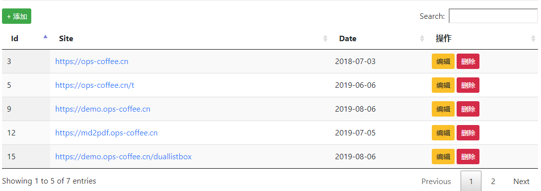

我们想把右上角的每页显示条数控件换成添加按钮的话可以这样写
$('#myTable-x').dataTable({    "dom": '<"#add-btn.toolbar">frtip'})
$("#add-btn.toolbar").html(  '<button href="#add" class="btn btn-success btn-sm"> + 添加</button>')
遇到样式问题,需要添加css
<style type="text/css">
  .toolbar {float:left}</style>
这样就完美实现了

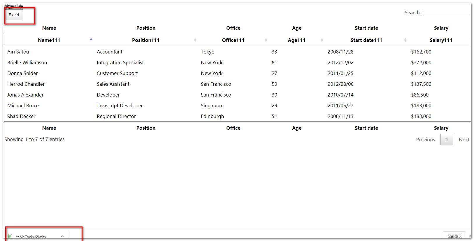

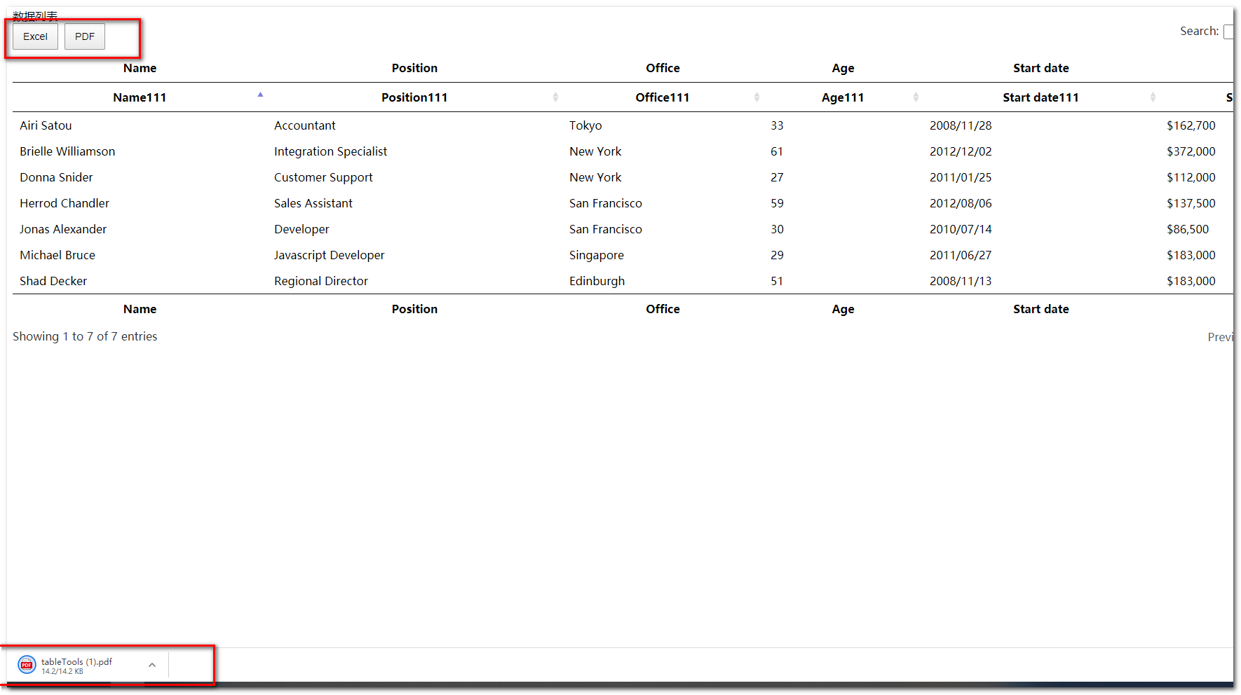

导出Excel
<!DOCTYPE html><html lang="en"><head>
    <meta charset="UTF-8">
    <title>tableTools</title>
    <!-- jQuery -->
    <script type="text/javascript" charset="utf8" src="http://code.jquery.com/jquery-1.10.2.min.js"></script>
    <!--datatables 的样式和导出excel的js-->
    <link rel="stylesheet" type="text/css" href="https://cdn.datatables.net/v/dt/jszip-2.5.0/dt-1.10.21/b-1.6.2/b-flash-1.6.2/b-html5-1.6.2/datatables.min.css"/>
    <script type="text/javascript" src="https://cdn.datatables.net/v/dt/jszip-2.5.0/dt-1.10.21/b-1.6.2/b-flash-1.6.2/b-html5-1.6.2/datatables.min.js"></script>
    <script>
        $(document).ready(function () {
            $('#myTable').DataTable({                dom: 'Bfrtip',                buttons: [                    'excelHtml5',
        });    </script></head><body><div class="col-md-12 col-sm-12">

运行结果
导出PDF
pdf是不支持中文的暂时无解决方案

运行效果
导出按钮的配置
例:
dom: 'Bfrtip',buttons: [
{    //按钮    extend: "copy",    //按钮名称    text: '复制',    //按钮的class名称
    className : 'export-btn'},
{    extend: "excelHtml5",    text: '导出excel',
{    extend: "copy",    text: '导出pdf',
    },    //'copy', 'excelHtml5','pdfHtml5'],
