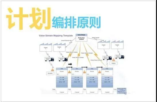

NO.二
计划编排原则
1、交期先后原则,交期短,交货急的安排早生产。
2、定单分类
我不赞赏客户分类,因为每个客户做进来,都是经过评估了的,所以我们都应该服务好。定单分类有必要,这个工作主要靠业务人员从客户采购和研发那里多了解定单信息。
3、产能平衡原则
避免出现瓶颈工序,在产能评估/订单评审阶段就要注意瓶颈工序的调配,根据评估出的结果采取快速有效的对策,可以达到降低成本、最优化配置的目的.
4、工艺流程评价
工序多,工艺复杂的肯定时间长,要重点关注。
