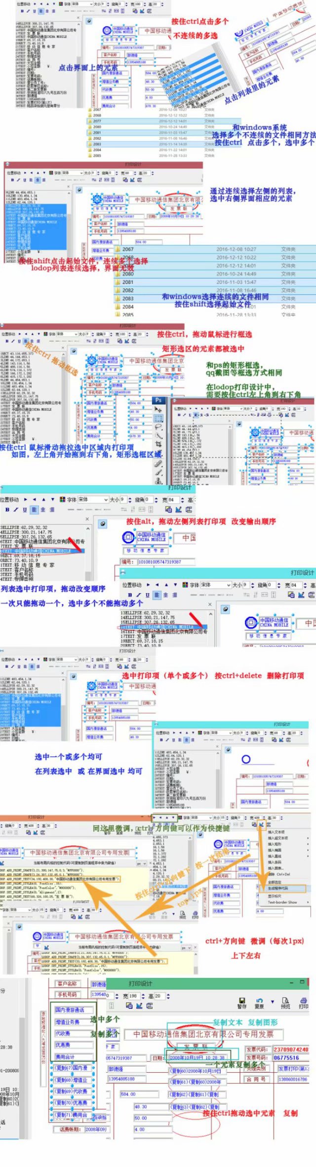

详细介绍和图示:
ctrl 多个选中
和windows系统选择多个不连续的文件一样,按住ctrl,点击多个不连续的文件,可以都选中,选中多个,在lodop中,可以在界面选,也可以在左侧的列表里选。
(点击左侧的小三角形可以展开元素列表,或者打印项的列表)
Shift 左侧打印项列表,连续一段选择
和windows连续选择文件一样,按住shift,选择起始项,就可以连续选择,在lodop中,可以这种方式选择左侧的列表,通过连续选择列表选中右侧界面上的元素。
由于界面上的元素是平面上的坐标,所以没法这样连续选择。
ctrl+鼠标滑动拖拉选中区域内打印项
在lodop中打印设计中,按住ctrl拖动鼠标左键,可以框选,框选方法和ps的矩形选框、qq截图等很多软件的框选方法相同,矩形选框。
上面的shift连续选择只能是左侧的列表,这个框选是右侧的打印设计的界面,框选可以选择多个平面上的元素。
按住alt+打印对象,左边打印项列表中鼠标拖动改变打印项的输出顺序
在lodop打印设计中该表列表的顺序,也改变了打印项的输出顺序,列表的顺序就是生成代码里面每个元素输出语句的顺序,一次只能拖动改变一个打印项的顺序。
选中多个,是不能同时拖动多个打印项改变顺序的。
ctrl + delete 删除
删除可以用ctrl+delete,选中元素(列表选,界面选,框选等),然后用这个组合快捷键,就可以快捷的删掉一个或多个元素。
ctrl + 方向键移动
微调可以在打印设计上方栏里,点击表示上下左右的小三角进行每次移动1px的微调,小三角的尖端部分就是移动方向,
选中元素,使用快捷键,按住ctrl+方向键,也可以快速微调。
按住ctrl+打印对象,同时拖拉一个对象就复制了
可以一个多次复制,多个多次复制等等,选中的元素可以复制到拖动到的位置。
