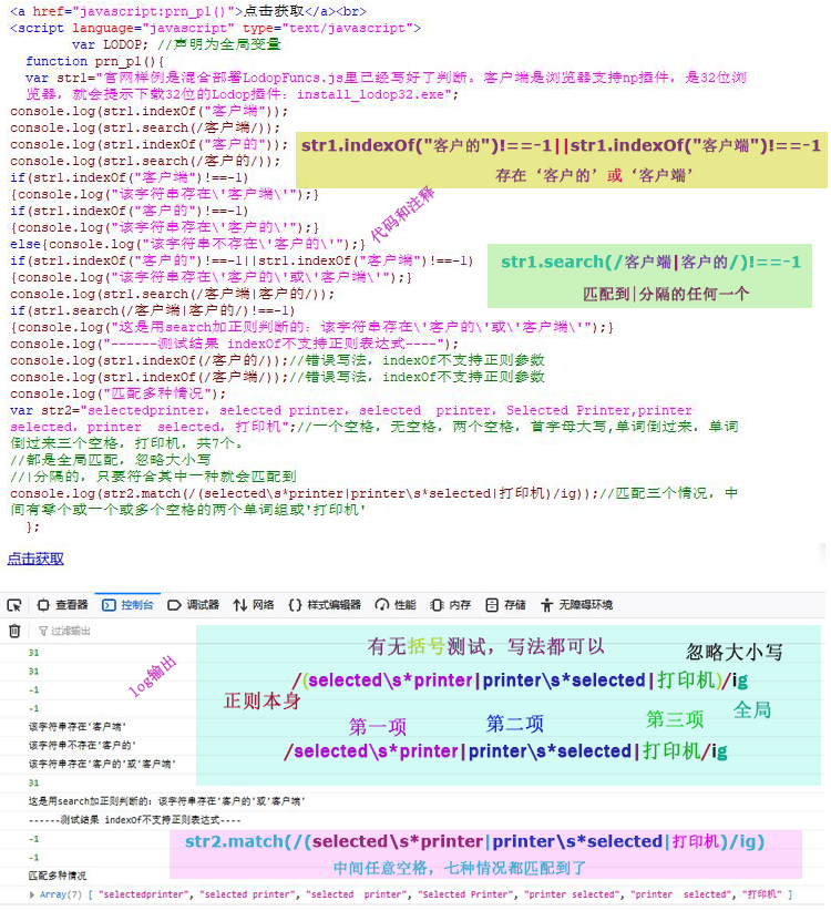

如测试和图示中,七种情况都匹配到了。

 console.log("匹配多种情况");
 var str2="selectedprinter,selected printer,selected  printer,selected Printer,printer selected,printer  selected,打印机";//一个空格,无空格,两个空格,首字母大写,单词倒过来,单词倒过来三个空格,打印机,共7个。
都是全局匹配,忽略大小写
|分隔的,只要符合其中一种就会匹配到
 console.log(str2.match(/(selected\s*printer|printer\s*selected|打印机)/ig));//匹配三个情况,中间有零个或一个或多个空格的两个单词组或'打印机'

图示:
