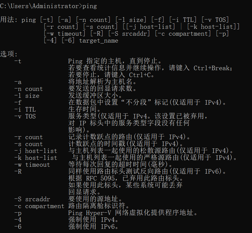

  以下在windows操作系统下分析,win+r打开运行窗口输入cmd,打开控制台后输入ping,如下所示:
 指令:

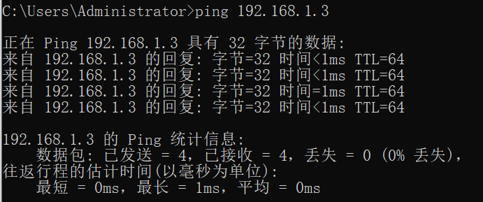

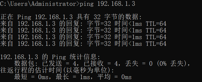

1、最常用的ping指令:ping {IP}
  该指令默认向目标地址发送4次回显请求,发送缓冲区默认32字节。
  完整示例如下:
ping 192.168.1.3
  运行如下:

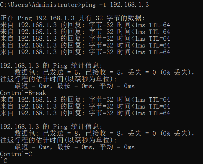

 2、连续ping:ping -t {IP}
  也可以写成 ping {ip} -t,该指令会连续ping目标主机,直到人手动中止,CTRL+Break查看当前统计信息(Break键即Pause Break,键盘上的PB,笔记本或紧凑型键盘可能没有),CTRL+C中止。
  完整示例如下:
ping -t 192.168.1.3
  运行如下:

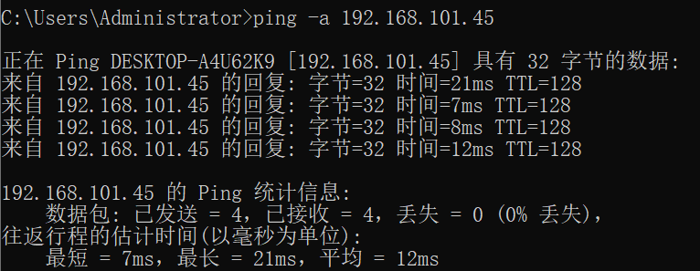

  3、解析目标主机名:ping -a {IP}
  指定对目的地 IP 地址进行反向名称解析。如果解析成功,ping 将显示相应的主机名。
  完整示例如下:
ping -a 192.168.101.45
  运行如下:

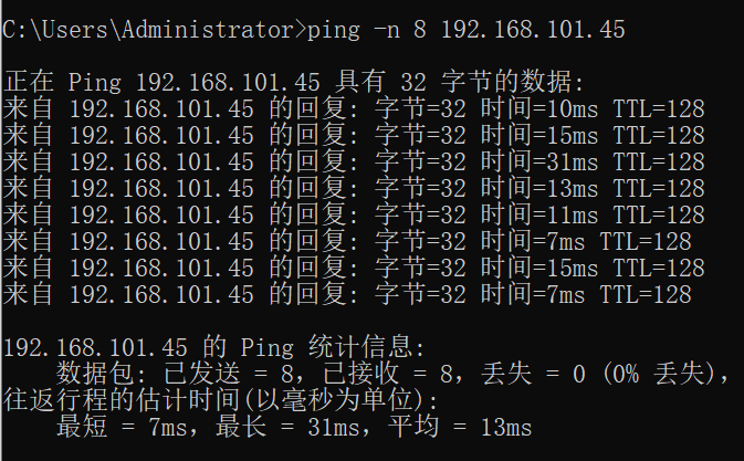

 4、指定发送次数:ping -n {count} {IP}
  指定发送回响请求消息的次数。默认值为 4。
  完整示例如下:
ping -n 8 192.168.101.45

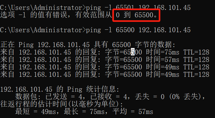

 5、设置发送缓冲区大小,ping -l {size} {IP}
  该指令用于设置发送字节数,size范围在[0,65500],为避免造成DOS攻击,一般不建议配合-t使用(←_←)
  完整示例如下:
ping -l 65500 192.168.101.45

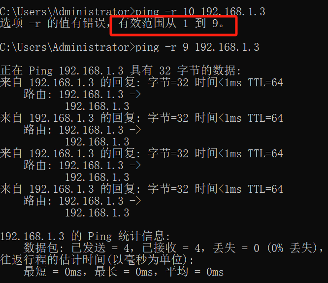

6、记录计数跃点的路由(仅适用于 IPv4):ping -r {count}
  该指令用于记录由回响请求消息和相应的回响应答消息使用的路径,count 范围在[1,9],如果不知道具体路由数,那么可以直接写9。
  完整示例如下:
ping -r 9 192.168.1.3
  运行如下:

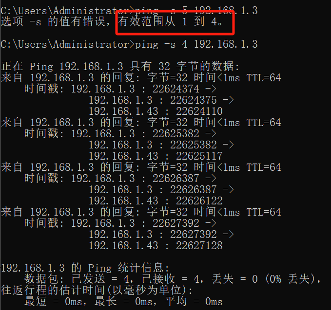

7、计数跃点的时间戳(仅适用于 IPv4):ping -s {count} {IP}
  该指令用于记录每个跃点的回响请求消息和相应的回响应答消息的到达时间,count 范围在[1,4]。
  完整示例如下:
ping -s 4 192.168.1.3
  运行如下:

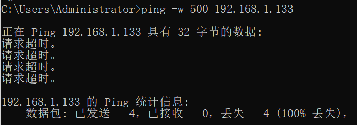

 8、等待每次回复的超时时间(毫秒):ping -w {timeout} {IP}
  默认超时时间是4000ms,意思是直接使用ping指令,我们要等4s才知道请求超时,如果不想要等4s,则可以使用-w来修改超时时间
  完整示例如下(这里的500即0.5s):
ping -w 500 192.168.1.3

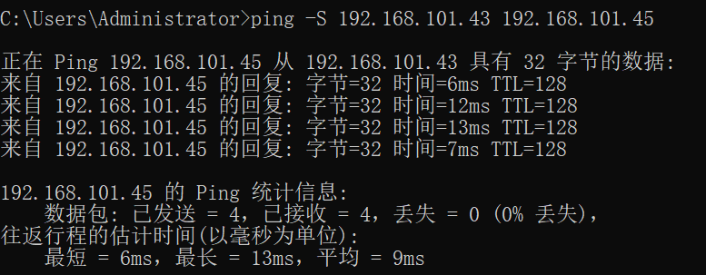

 9、指定源地址:ping -S {srcIP} {targetIP}

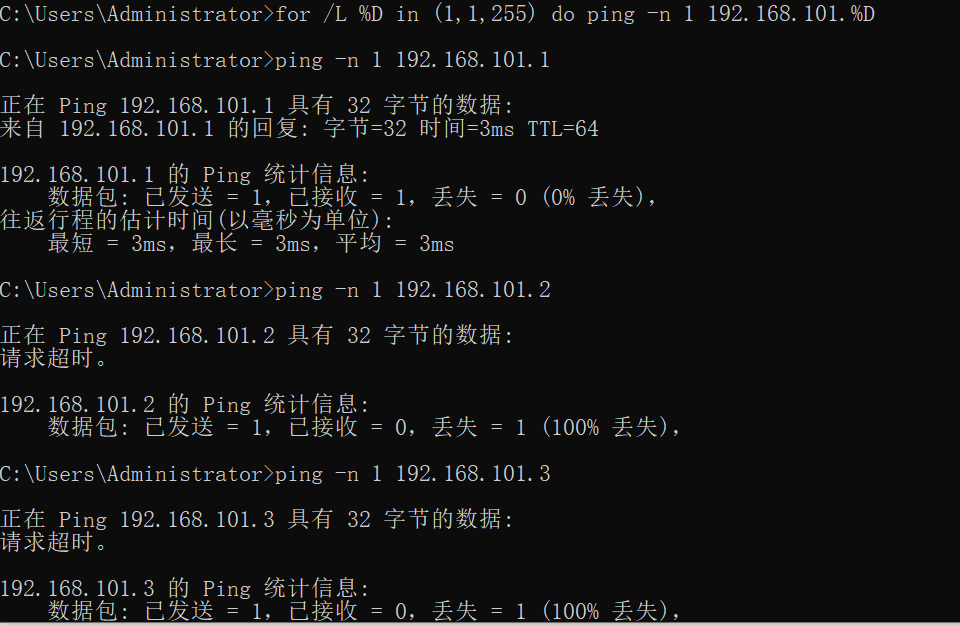

10、批量执行ping指令:for /L %D in {范围} do ping {网段}%D
  其中:
  范围格式为(起始地址,递增数,结束地址),如(1,1,255)就是从1-255每次递增1(即该网段下所有IP全部遍历)
  网段格式为x.x.x.,x填入对应的IP地址前三个字节
  ping指令中可以搭配上面的其他功能码,如ping -n 1指定ping次数
  完整示例如下:
for /L %D in (1,1,255) do ping -n 1 192.168.101.%D
即遍历192.168.101网段下1-255,对每个IP都执行1次ping指令
