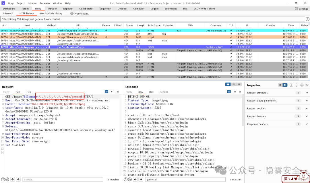

一个简单的路径穿越
任务简报
这个实验室包含路径穿越漏洞,你要读取到 /etc/passwd 文件。
任务过程

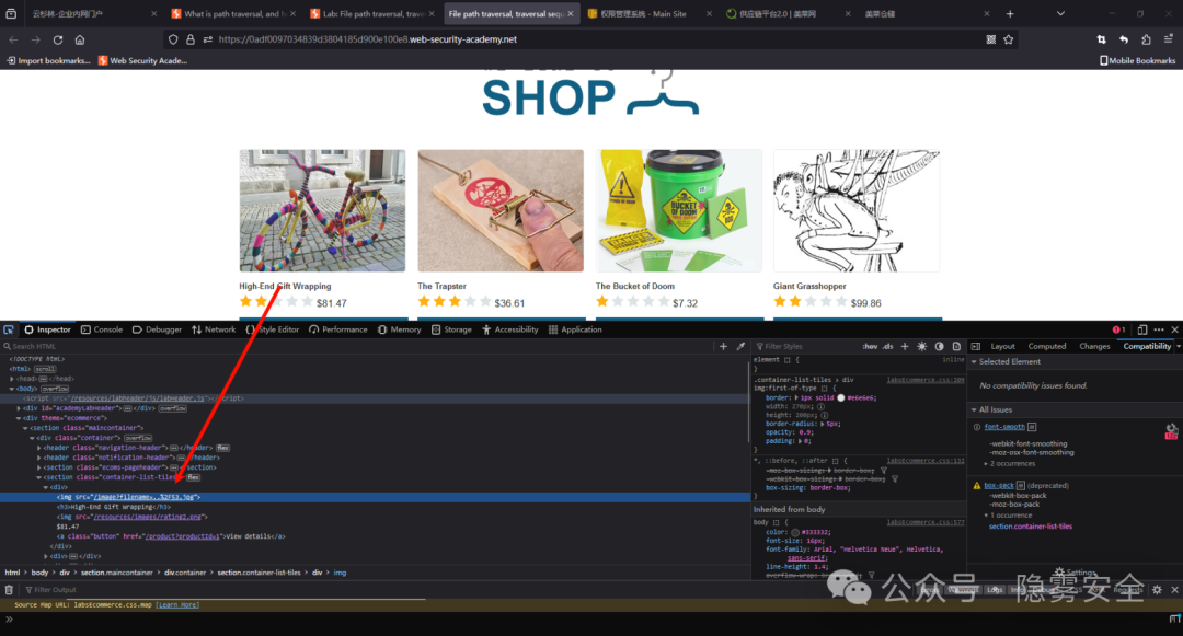

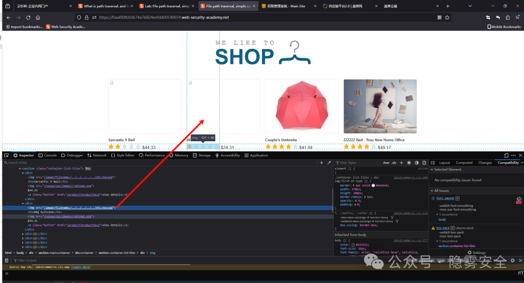

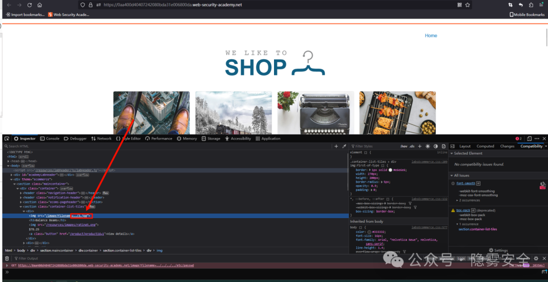

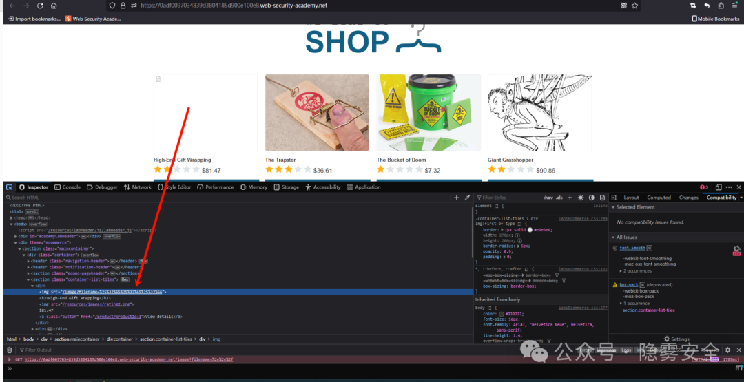

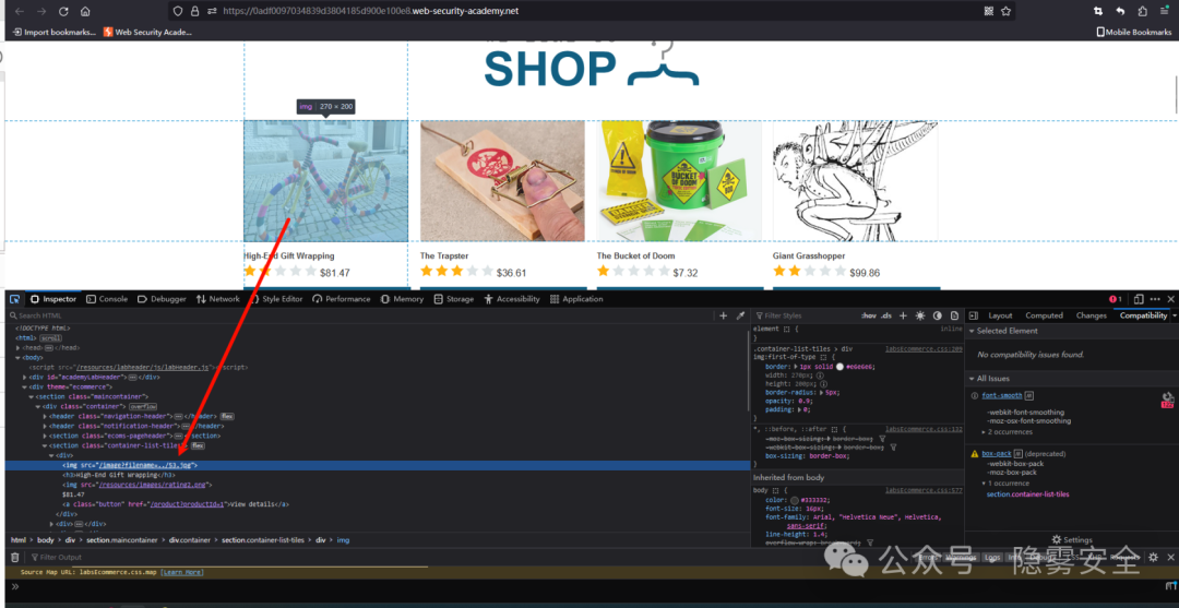

在网站上有一些商品的图片,这些图片的src=/image?filename=48.jpg,那我们是不是可以修改它的值来查看对应的文件呢?

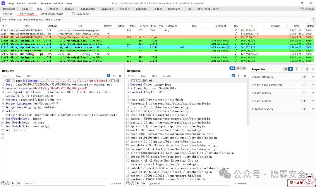

现在我们把 filename 的值改成 "/../../../../../etc/passwd" 看看:
修改之后它的图片就没有啦,我们看看 burp 的流量是什么:
OK  成功拿下。

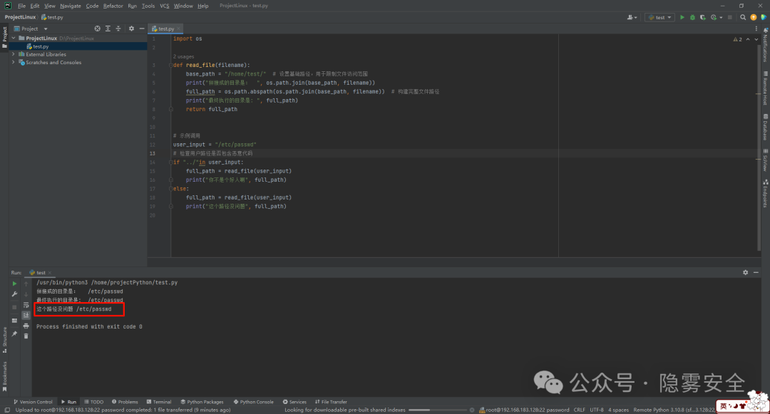

有些应用会检测用户输入中是否含有 ../ 这种跨越目录的命令,但是如果它们使用的是一些函数进行目录拼接时如果你输入的是一个绝对路径,那么它们就会自动忽略你前面预设的目录,这里我使用 python 作为演示,输入正常的文件名:
此时一切安好,那我们输入带有 payload 的路径呢:
此时虽然最终执行的 /etc/passwd 但是我们的规则校验已经识别出它有问题了,在实际中并不会被执行,那么我们输入绝对路径试试 /etc/passwd,按照我们的理解,这里最后应该执行的是 /home/test/etc/passwd 这个路径,那么结果是不是这样呢,下面揭晓:
哈  傻了吧,最后的结果是 /etc/passwd 而且我们的校验规则认为这个用户输入是没有问题的,这也就使得对方的攻击成功了,他成功绕过了我们的校验。
这主要是因为,os.path.join() 函数会根据传入的参数自动拼接路径,并处理其中的目录分隔符。然而,如果传入的参数中包含了绝对路径(以根目录开始的路径),则之前的路径部分将被忽略。

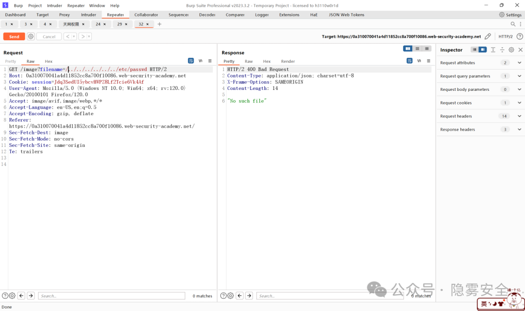

这个网站设置了一个默认的工作目录,应用程序阻止遍历序列,但将提供的文件名视为相对于默认工作目录,你要做的是读取到 /etc/passwd 文件。
任务过程

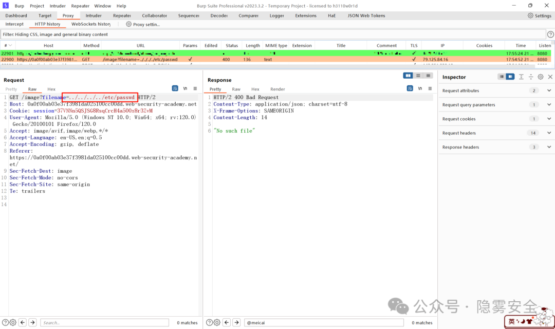

我们还是使用 ../ 试一下运行的结果。

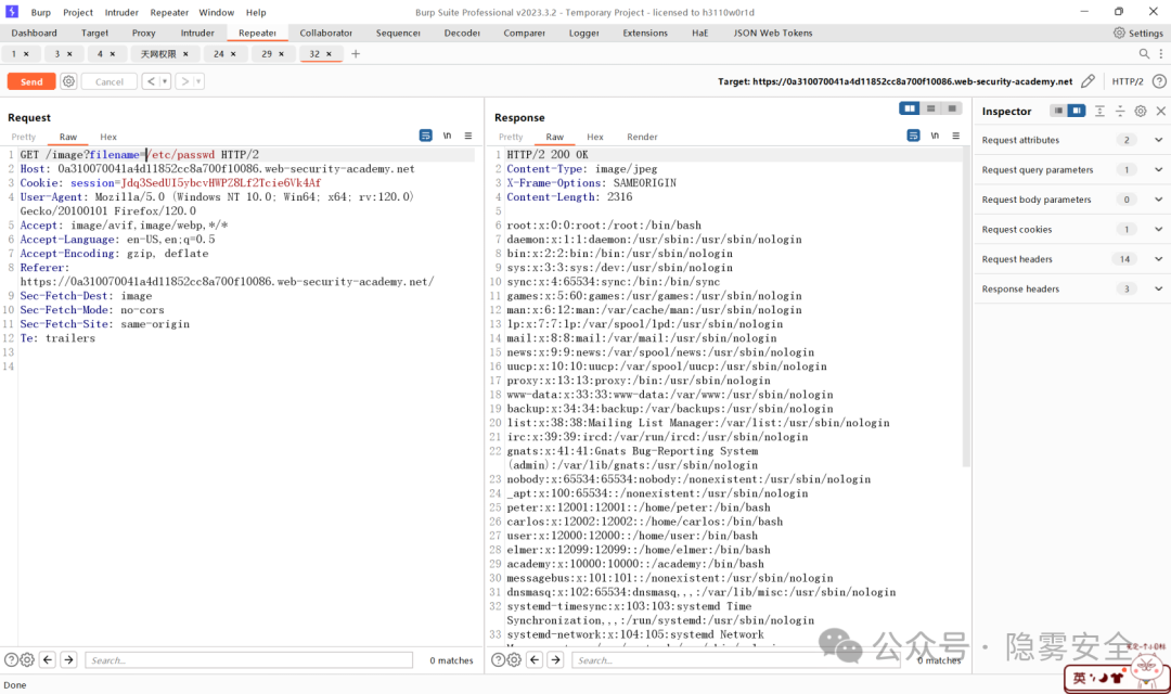

可以看到是不行的,现在我们换成绝对路径看看 /etc/passwd。
看 和我们的演示代码是一样的结果,绝对路径绕过了它的 ../ 检测。

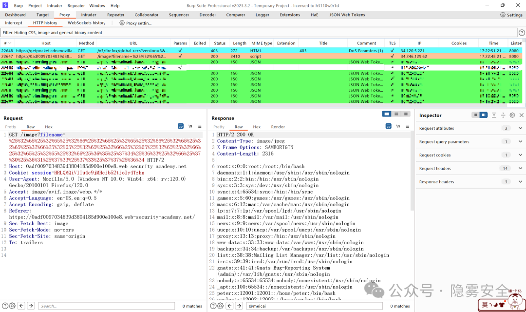

URL 编码绕过
对于上面的情况,我们也可以使用 URL 编码进行绕过,有时候也可以尝试 双层 URL 编码绕过。
任务简报
任务过程
还是输入 ../ 看看情况。
这里可以看到,还是和上一节一样的情况,这次我们改一下,用 ..%2F 试试。
还是不行,好好好,那我就直接双重编码。
这次应该是成了,我们直接上:
payload %25%32%65%25%32%65%25%32%66%25%32%65%25%32%65%25%32%66%25%32%65%25%32%65%25%32%66%25%32%65%25%32%65%25%32%66%25%32%65%25%32%65%25%32%66%25%32%65%25%32%65%25%32%66%25%36%35%25%37%34%25%36%33%25%32%66%25%37%30%25%36%31%25%37%33%25%37%33%25%37%37%25%36%34
OK  成功绕过,下班下班。

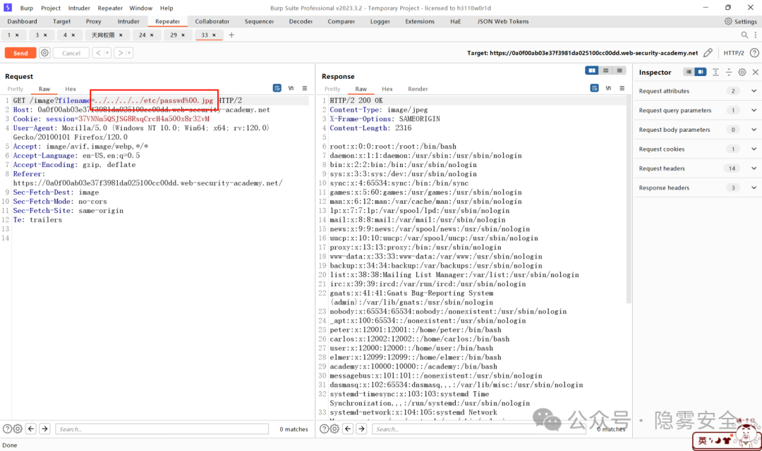

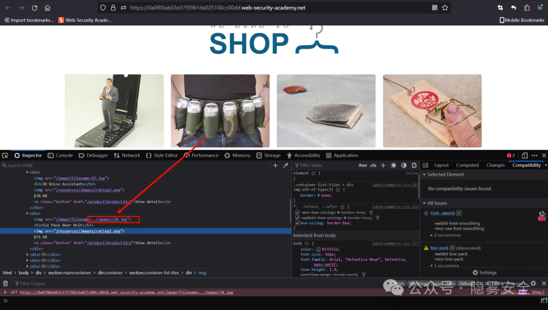

这次我们直接用 ../images/38.jpg 试试水。
这里可以正常回显图片,说明这个地方没有对 ../ 做处理,那我们就直接上 payload 了。
这里可以看到是不行的,那我们试试 00 截断
OK  现在就可以了,具体原理可以参考上一篇文件上传的文章,这里就不过多赘述了。
