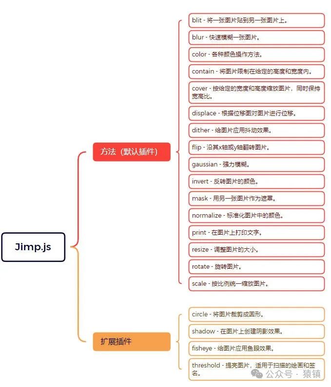

Jimp.js 是一个纯 JavaScript 编写的图像处理库,没有任何本地依赖,它允许在浏览器端和 Node.js 环境中对图像进行操作。这个库提供了一系列的功能,包括图像的读取、写入、创建、修改和转换等。Jimp.js 支持多种图像格式,如 JPEG、PNG、BMP 等,并且可以处理图像的像素数据,实现图像的缩放、裁剪、旋转、颜色转换等操作。

  • • 强大的图像处理功能:支持图像的常见操作,如调整大小、裁剪、旋转、颜色变换等。
  • • 像素级操作:可以直接操作图像的像素数据,实现更复杂的图像处理效果。
