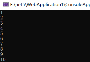

可以看到,控制台中输出了数字 1-10,这些数字正是 Writer 写入到 channel 中的,对吧。
