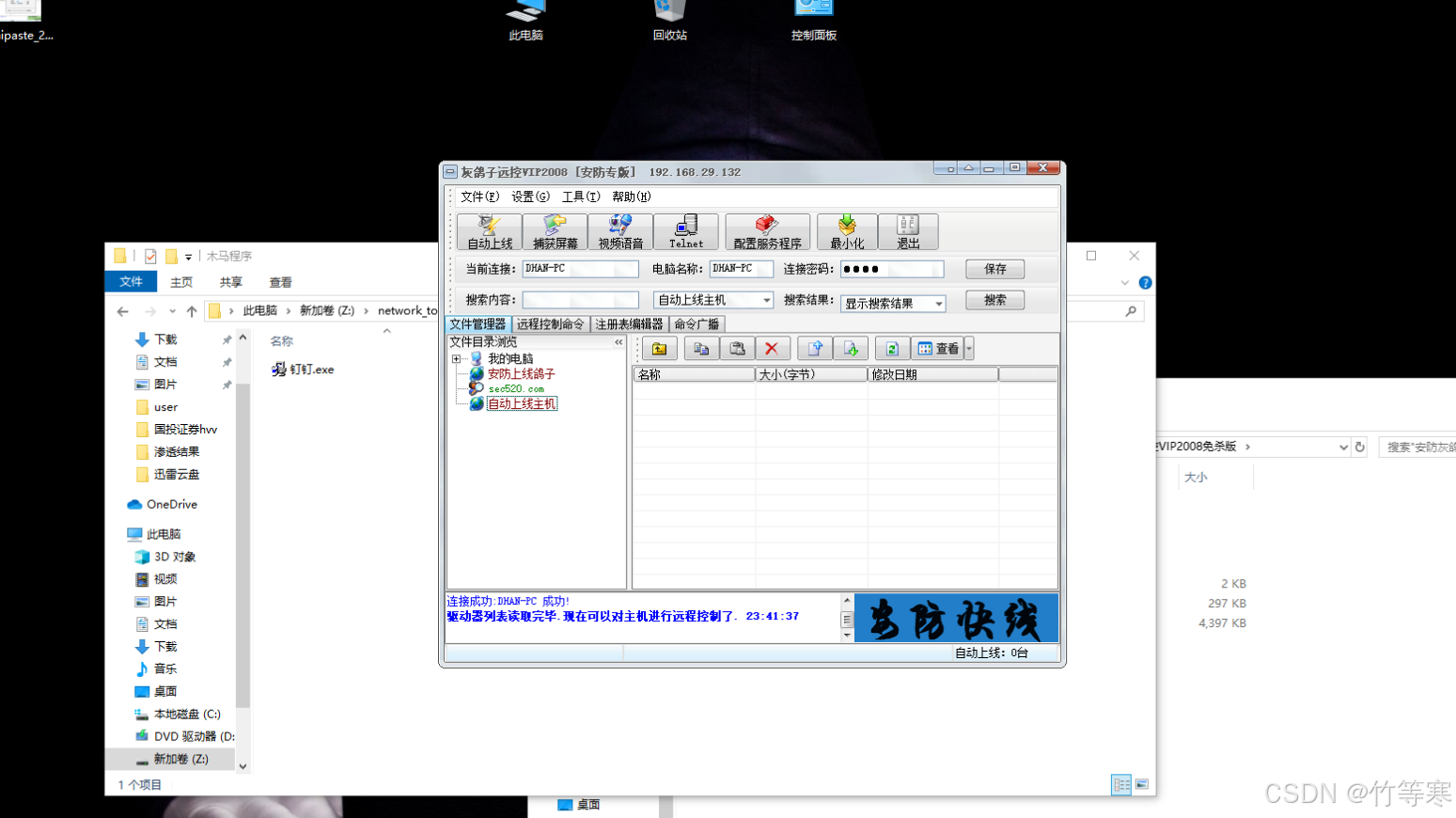

应急背景
历某今天刚入职公司,拿到公司电脑后准备下载一些接下来工作中要用的办公软件,他就去某度上直接搜索,由于刚入职,兴奋的他并没有仔细看是否为官方下载,下载下来后也是无视风险双击安装,但是他发现安装完成后,安装包自动消失,且在电脑上也没有对应的程序可启动,他这时候意识到可能是中病毒木马了,喊来安全人员竹某来帮他排查一下。
竹某了解情况后开始下面的应急操作。

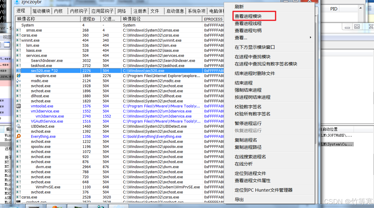

2.根据端口号查看对应进程文件
开始查找进程文件,这里直接用windows查找没找到,只找到一个类似的,那么基本可以确定做了一个文件隐藏,这时候只能上工具了。
这里本来是要用xuetr,但是xuetr在我这个win7中用不了了,如果能用的话最好还是上xuetr,这个工具还是挺吊的,但是现在网上好像找不到,没了。

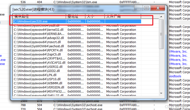

我们可以使用PChunter这款工具能看到隐藏的文件,同时还能帮你排查进程,PChunter用的比较多,还是挺牛的,但是后面排查进程这些我会更多的用其他工具来辅助,因为最近在了解学习其他工具。
PChunter工具分享地址:https://pan.baidu.com/s/1_OMmoe5aFGDu3--q0u94pw?pwd=w3rb
打开PChunter后其实你也会发现他存在没有官方签名的进程模块,再次印证了他的可疑性。

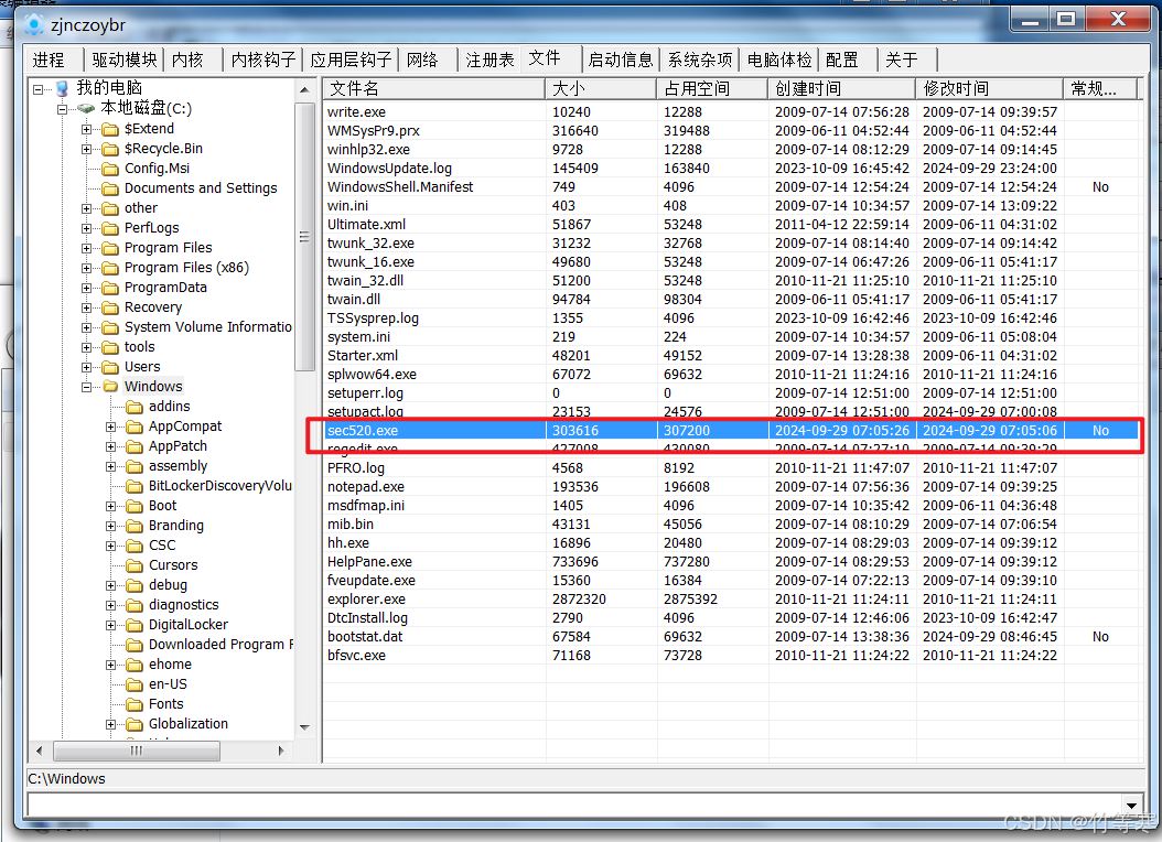

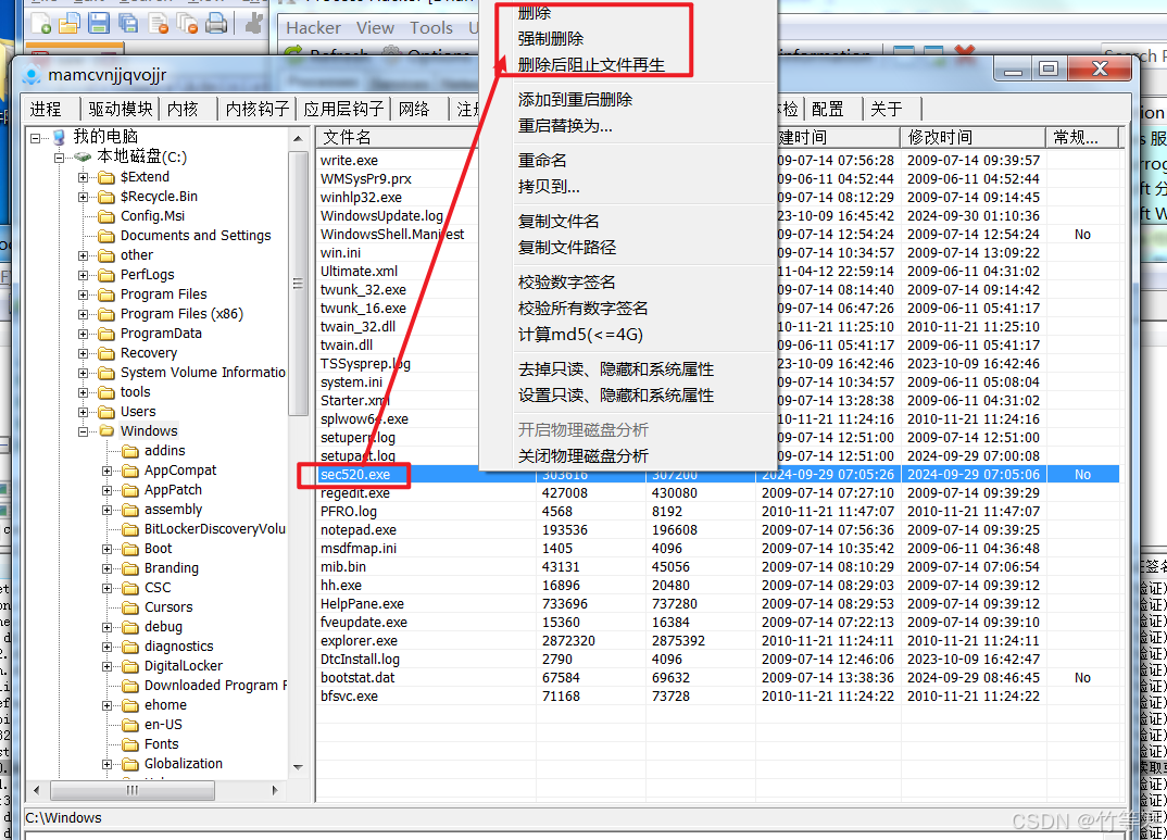

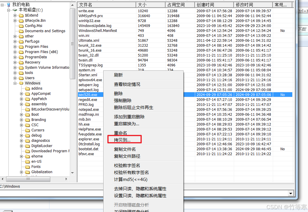

然后就可以定位文件了
然后来到下图位置,这里就能看到文件了
这里先不删除,先右键拷贝出来,保留样本

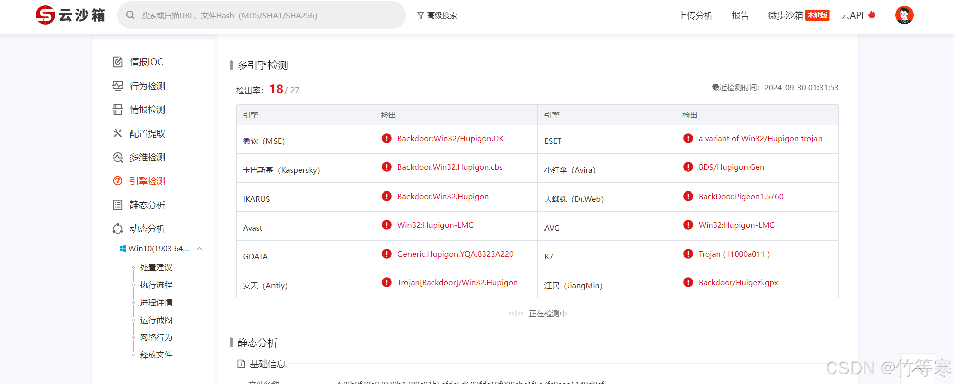

丢到沙箱上跑,就可以确定是木马后门了。

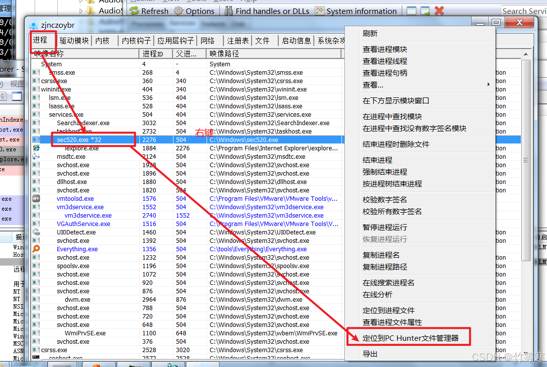

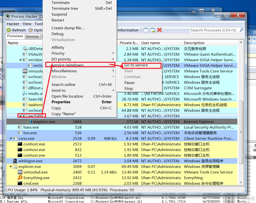

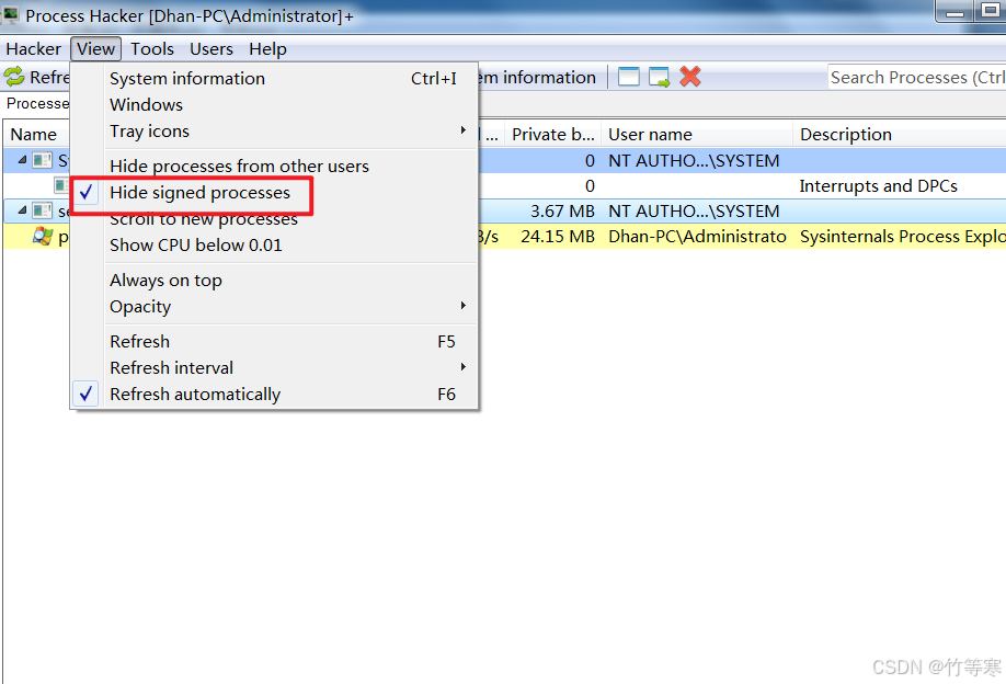

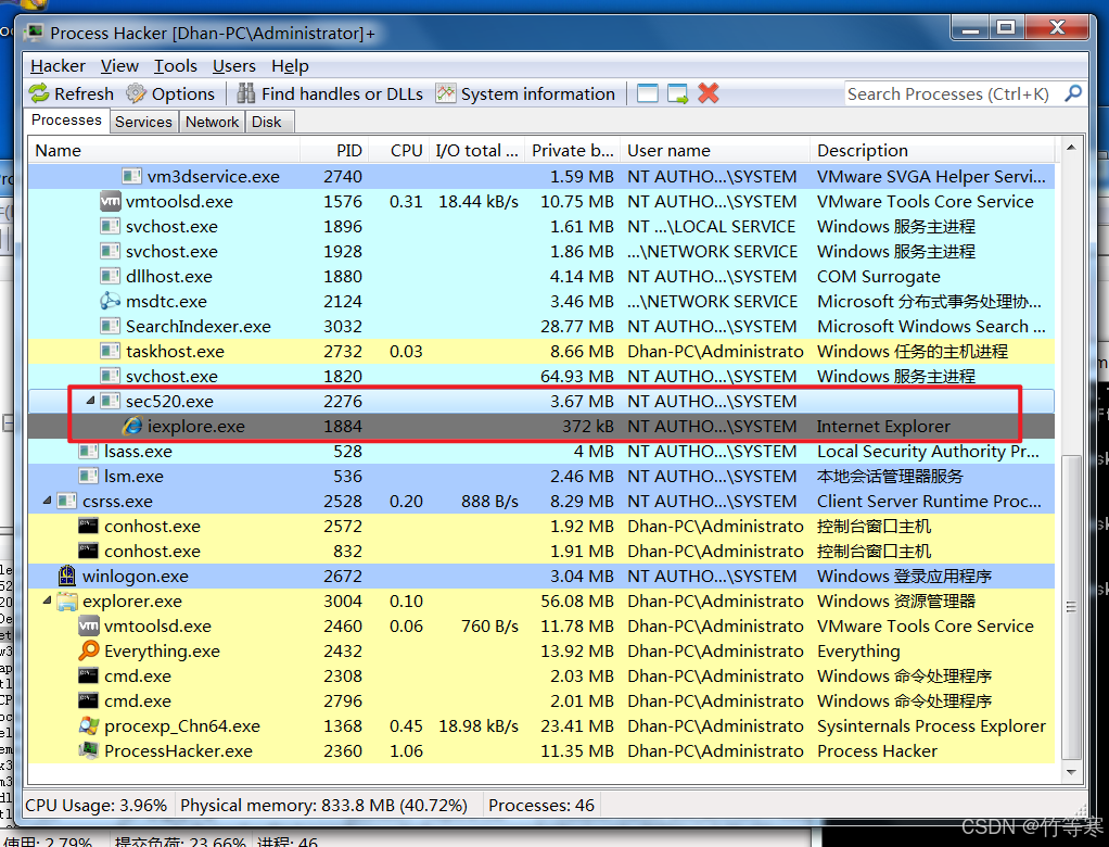

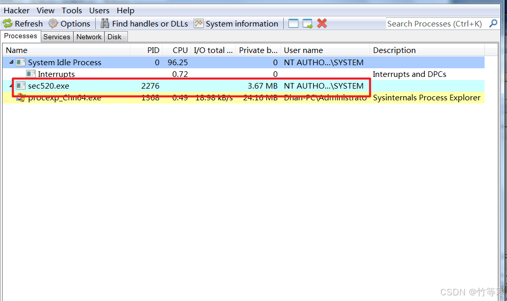

打开Process Hacker可以看到这个文件下面还开了一个子进程IE,现在就很明确了,干掉这个就行,但是为了方便起见可以根据这个进程找到所有相关文件
可以优先排除有签名校验的
发现依旧是这个可疑进程之后,我们取消掉排除已签名的进程,这样可以看到更多,可以看到我们的Process Hacker找到的也是这个程序文件,取消取出签名校验,查看全部可以看到同样sec520下面还有一个子进程ie。

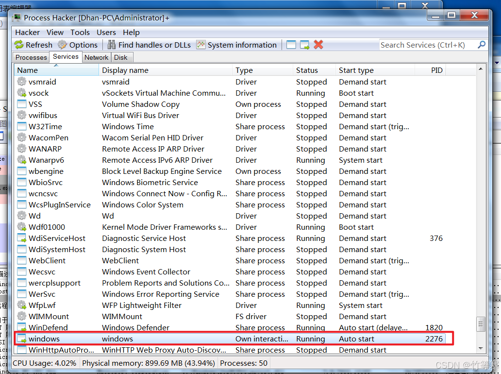

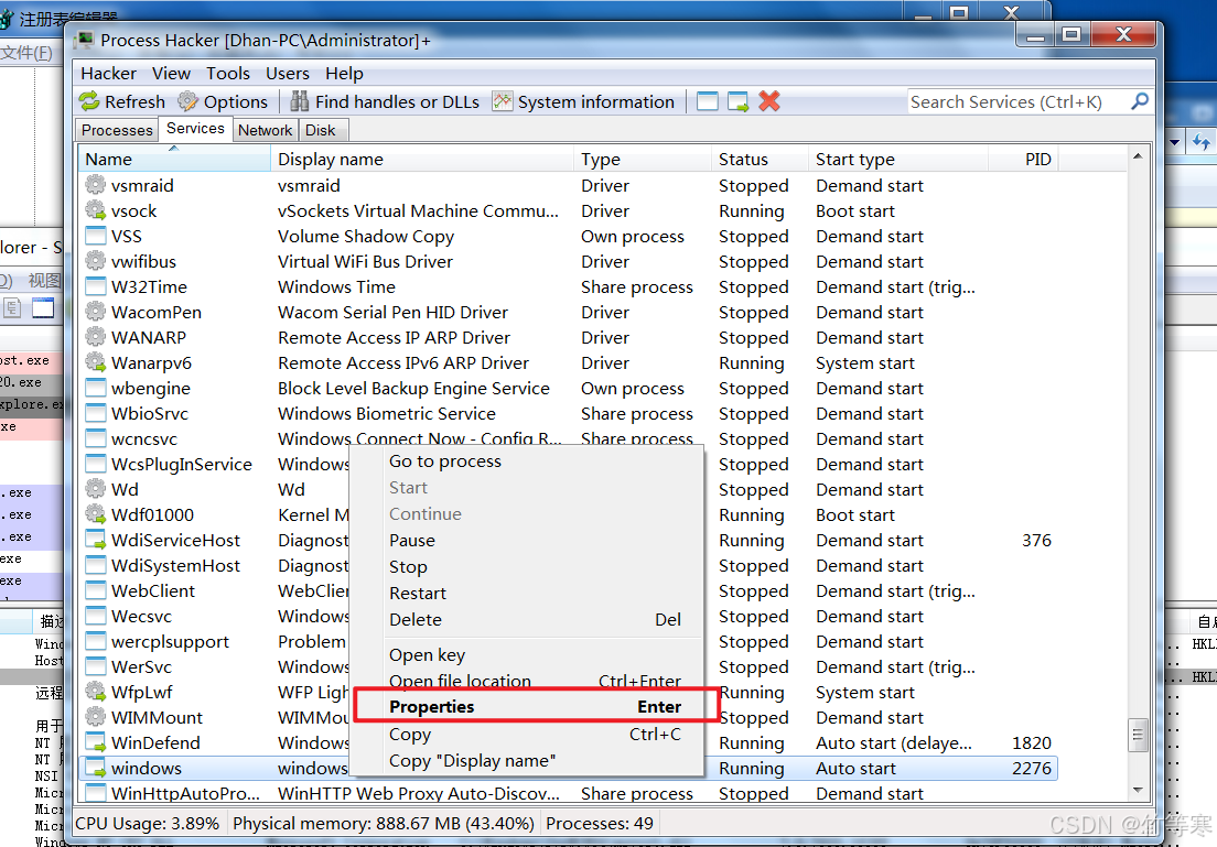

接着右键这个父进程sec520,看到有服务,那就跳转到服务中查看
咋一看居然是windows,这里就不能随意判断了
我们右键查看属性

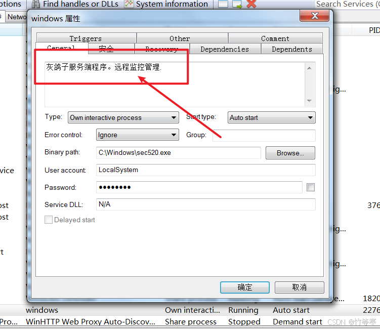

开幕雷击,直接就看到瑕疵了,要是木马修改了这个描述我还真一下子分不清楚
线索卡
1.已确定了木马后门以及他的文件路径
2.进程存在对应的服务,服务名为windows

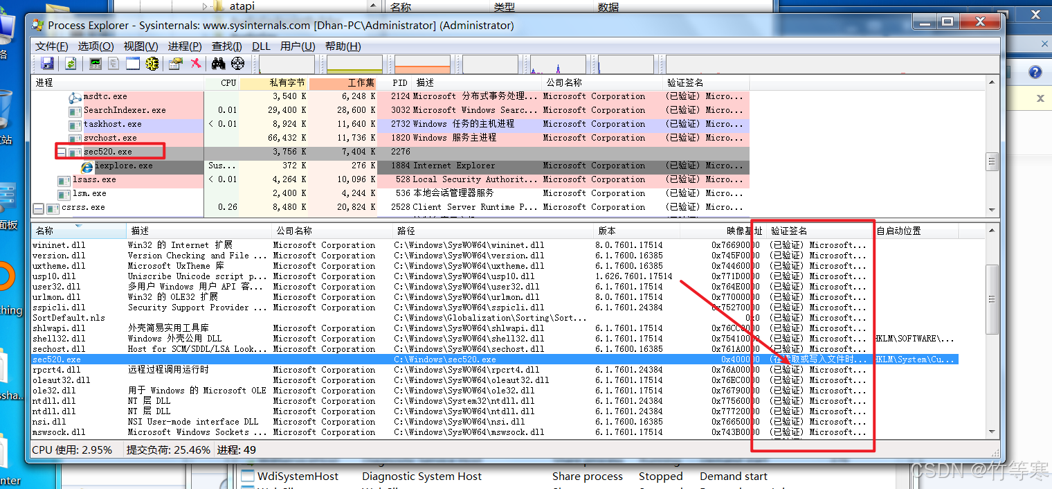

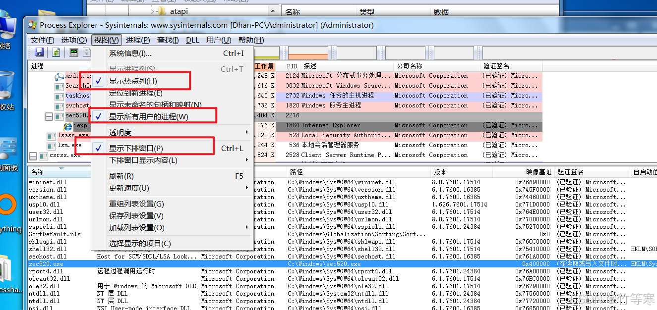

为了更进一步验证我们的判断,我再用上Process Explorer工具
这里打开视图方便看到更多信息,下面是我打开的选项列,根据需求自定义。
然后可以看到验证签名中依旧是对应之前的那个程序文件有异常
接着我们发现最右边看到了还存在自启动项,还有给出了对应的注册表的位置(工具给的是HKEY开头,但其实是下面这个注册表位置):

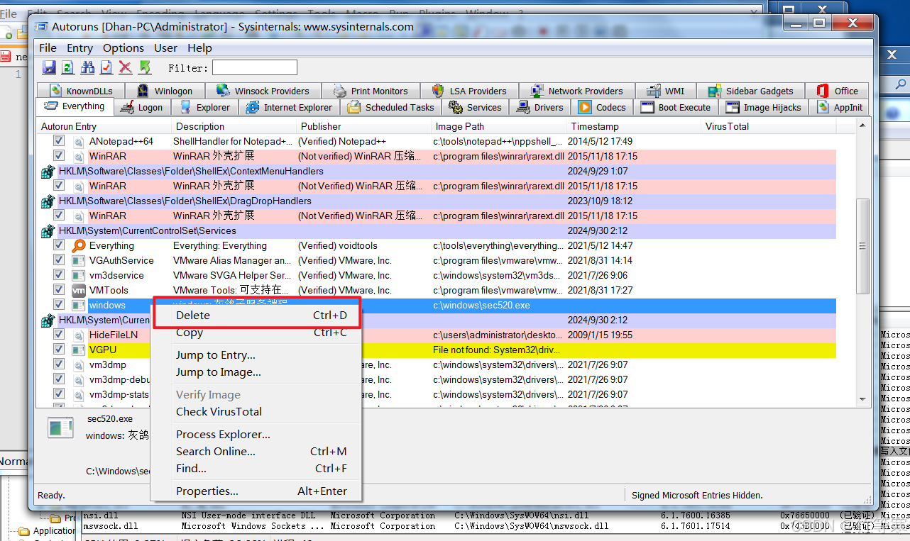

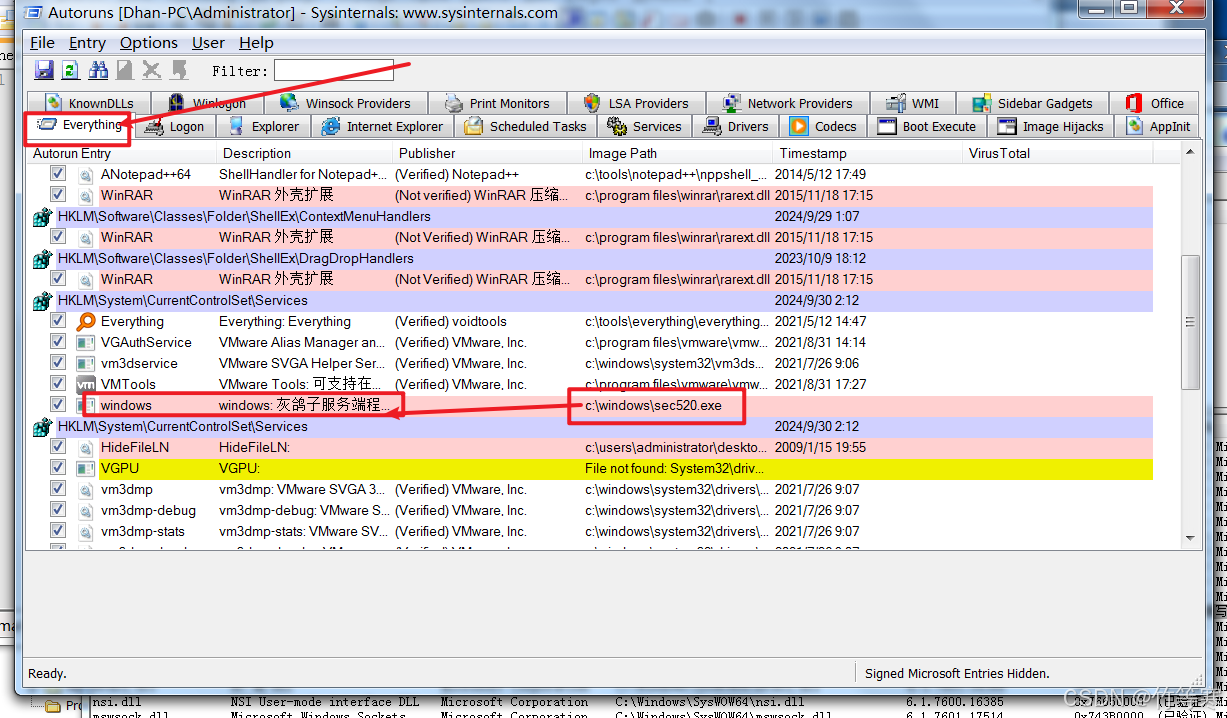

Autoruns工具分享链接:
https://pan.baidu.com/s/1LWodcbICx0PQNrkpiagQMw?pwd=4xw0
打开这个工具可能稍稍需要等待一会,他需要扫描时间。
你会看到确实存在自动启动项。

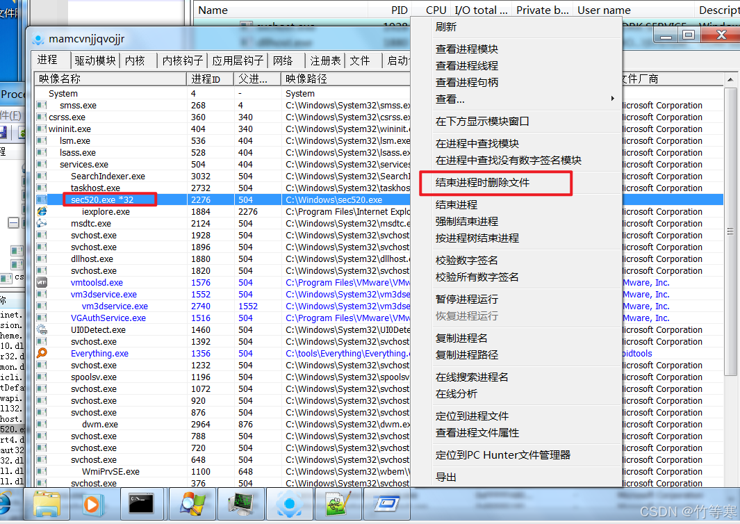

1.删除进程和文件可以直接PChunter一步搞定,注意这里是因为我们确定了这个不是系统自带的才能删除,有的他是依赖在系统exe文件,所以删除要慎用。

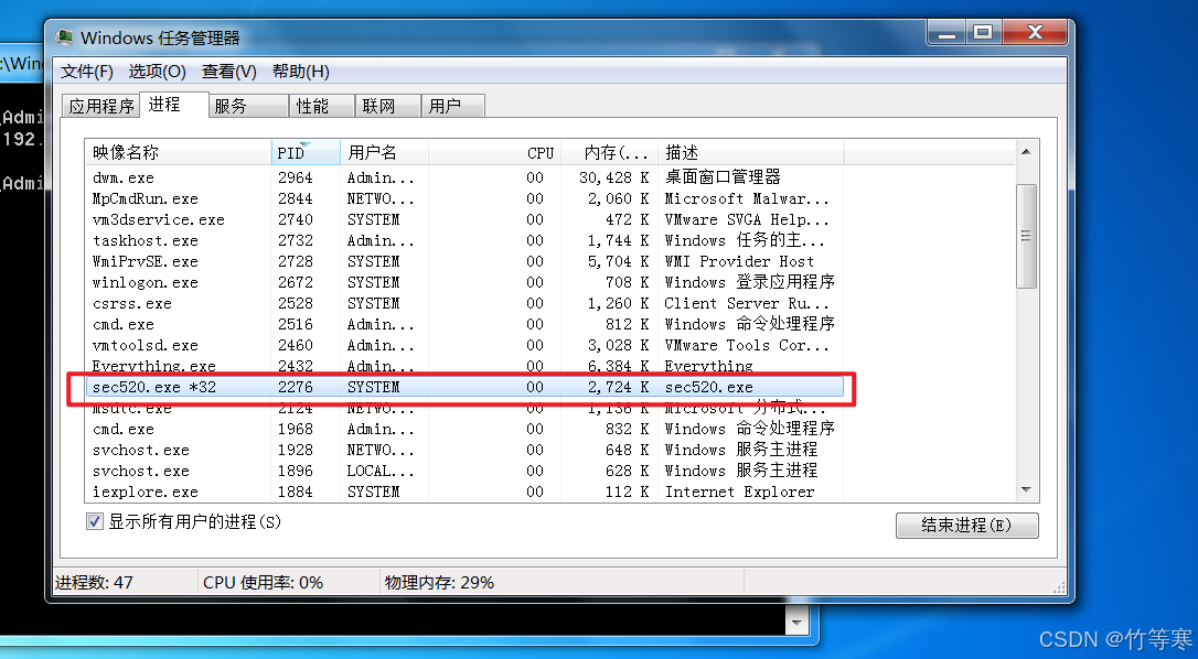

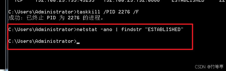

(如果你希望手动删)首先先手动停掉进程才能删除文件,命令如下
taskkill /PID 2276 /F
接着删除文件,使用PChunter删除

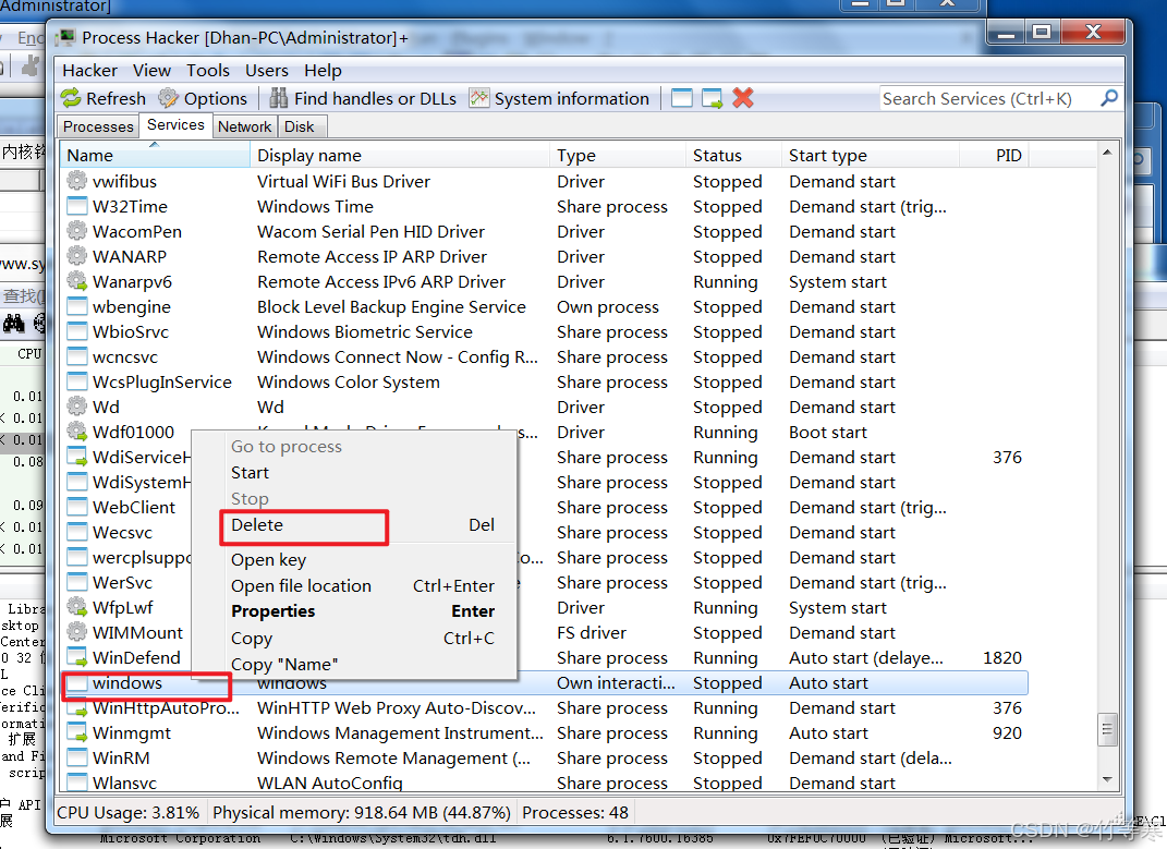

2.删除服务
先前用Process Hacker定位到了服务,肯定也能进行删除,Process Hacker会删的比较彻底。
如果不给用工具的话就在windows上搜索服务,然后找到对应异常服务删除即可。
3.删除启动项
这里我删完服务后发现启动项也已经删掉了,看来Process Hacker还是挺吊的,下图是之前截图,如果你发现还有异常启动项的话就需要删除。
然后排查是否还有异常连接,发现已经干掉了,而且没有继续建立连接

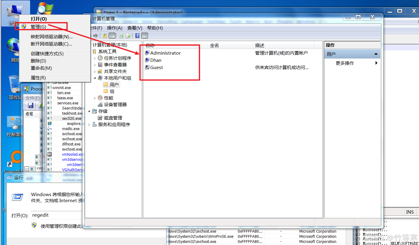

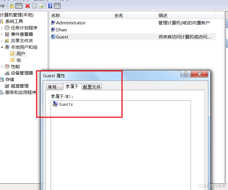

1.账号排查
使用命令查看(账户做了隐藏的话该命令基本看不到)
net user
可以右键计算机管理排查异常用户
查看普通用户和用户组是否异常
(即:普通用户是否加入了管理员组之类的异常)
这里一切正常

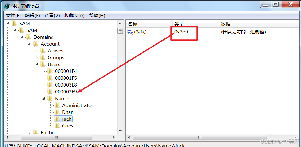

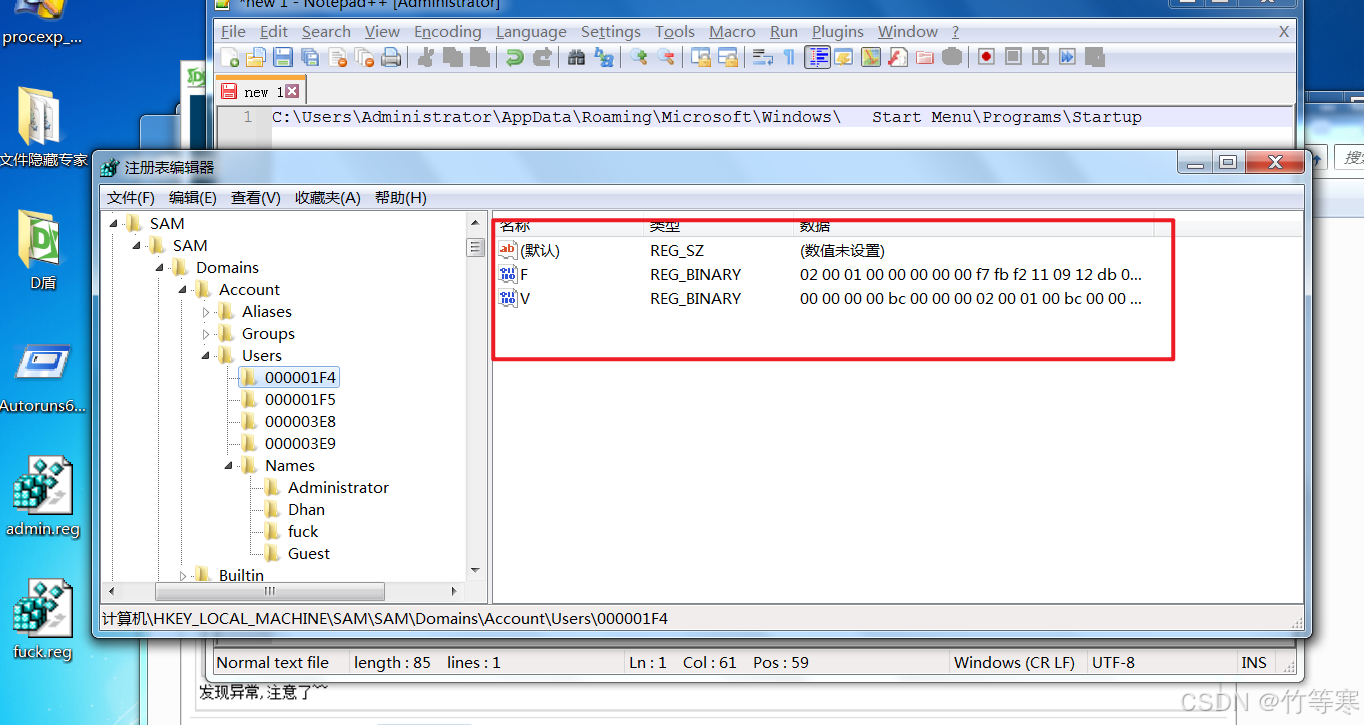

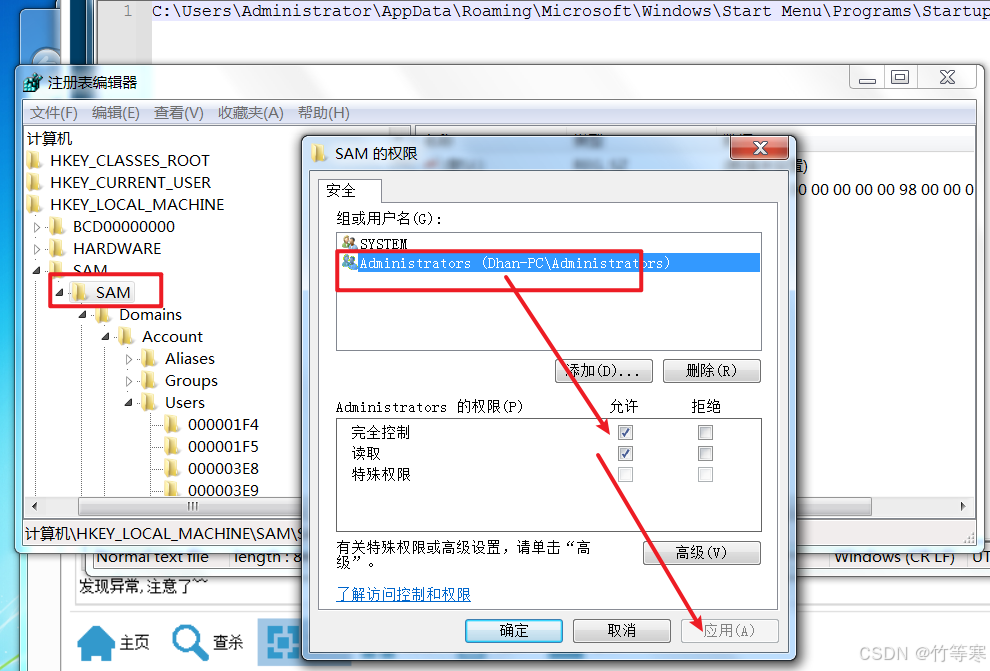

排查是否存在克隆账号,手工查看
win+r输入regedit打开注册表,接着找到以下位置:\
HKEY_LOCAL_MACHINE\SAM\SAM\Domains\Account\Users
如果SAM打不开就右键他,把管理员权限设置为完全控制
Names账户中的类型值对应上面的账户数据
fuck账户
administrator账户

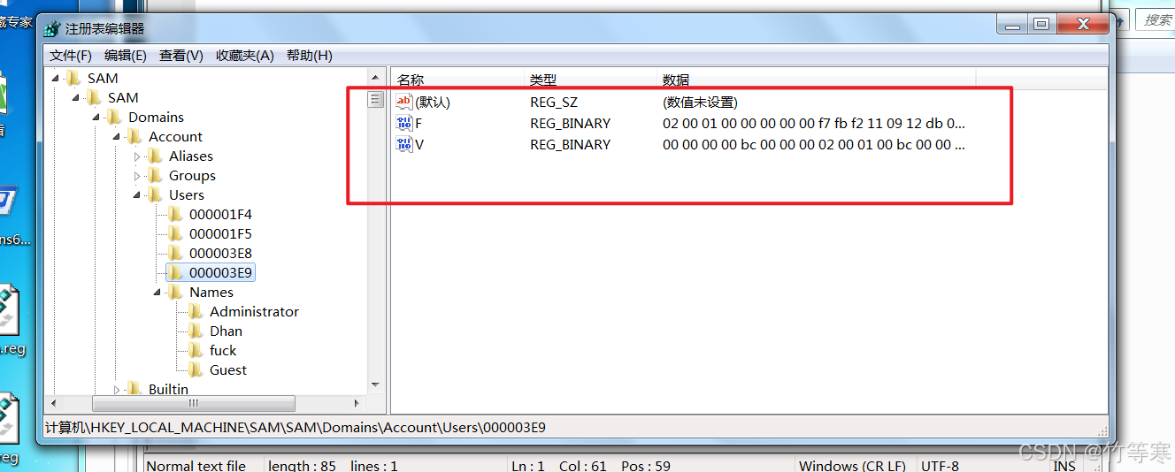

接着对比一下数据,发现是一样的,那么就是存在克隆账号了
更多真实情况是黑客会伪造一个让你容易混淆的账号,一般不会起名字像fuck这种名字,那么我们知道是克隆账号后,和运维沟通一下直接删除掉即可。

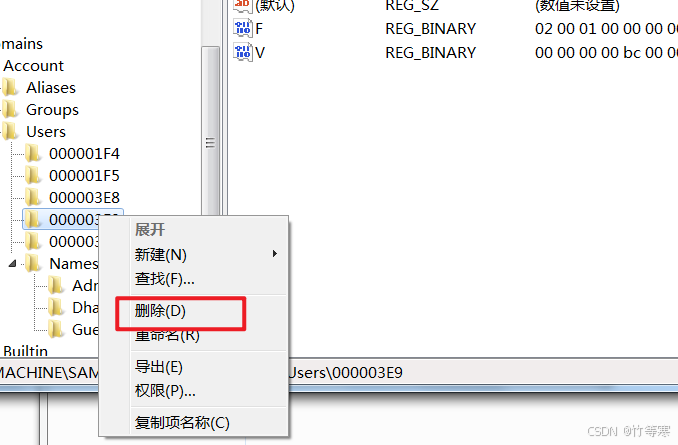

直接在注册表里面删除的话,不要使用系统命令直接删,这样可能会损坏被克隆的那个好的账户,我就踩这个坑了。
注册表中找到fuck账户还有对应的数据,右键都删除即可。

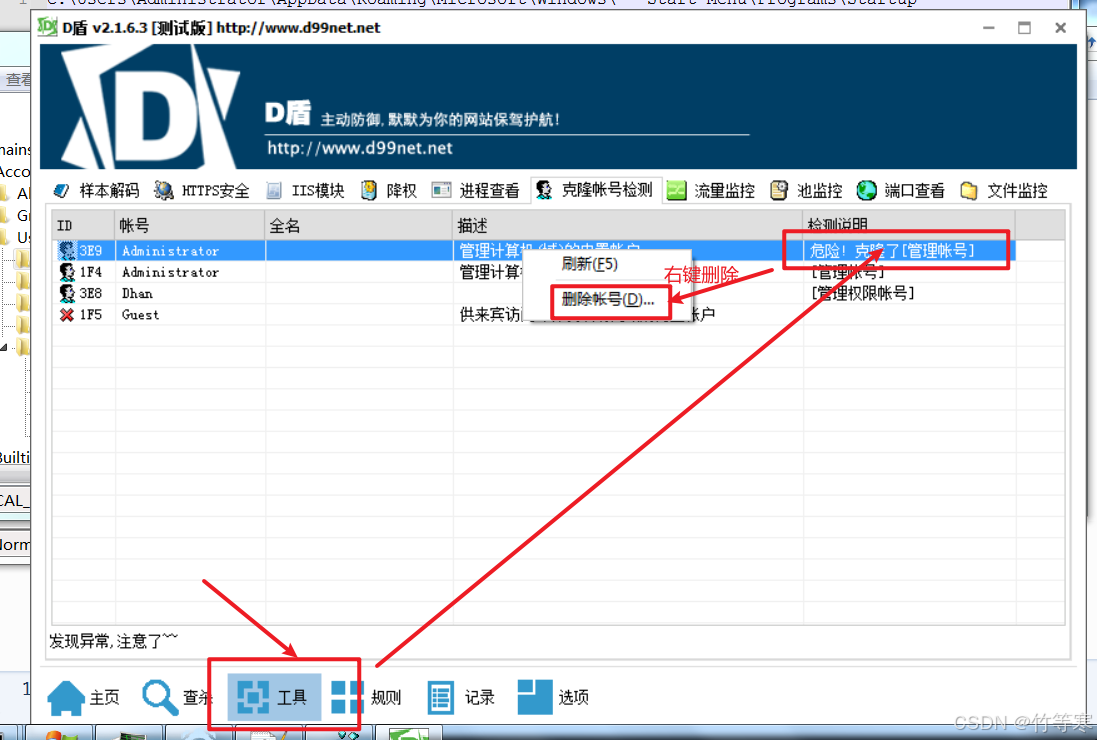

同时也可以使用D盾工具来查看是否存在克隆账号
D盾工具分享链接(也可以去官网下载):
https://pan.baidu.com/s/13hCSYpV5Mn_1JMzy4nSkSQ?pwd=kott
D盾中发现克隆账号,右键删除即可

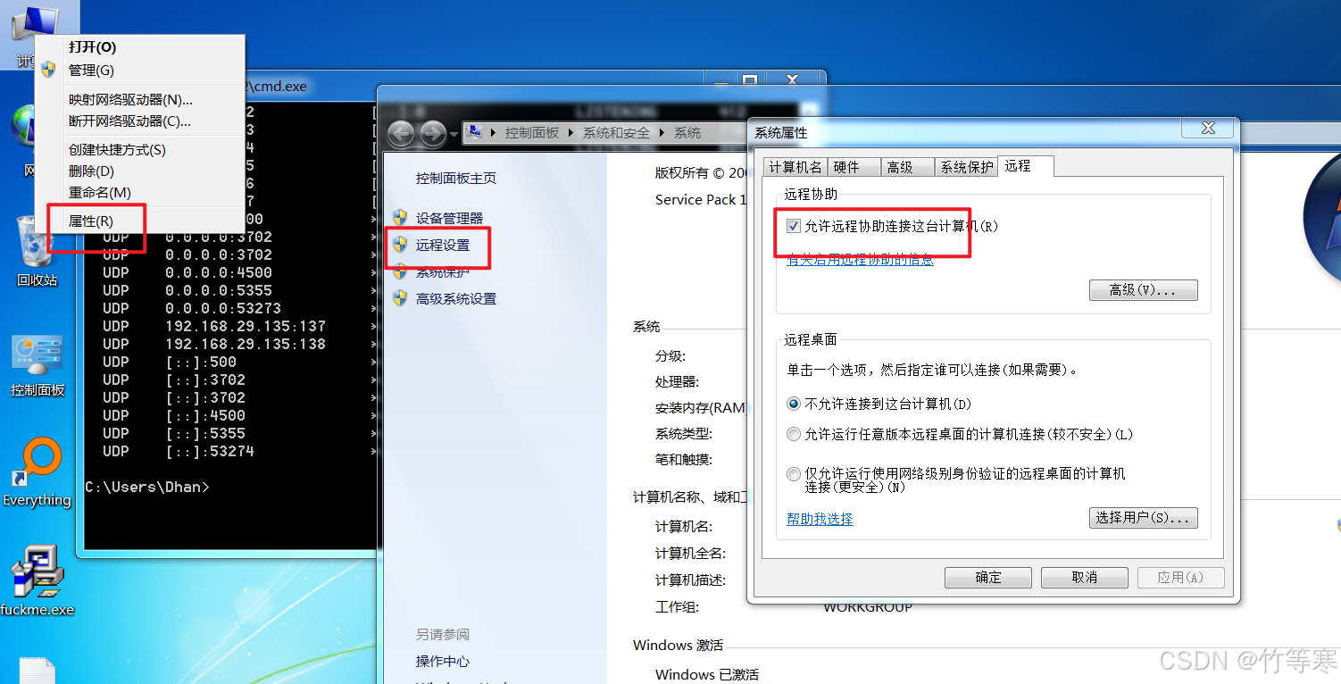

接着顺便查看一下有没有开启远程桌面连接,跟同事沟通一下应该是不开启的,直接关掉即可。

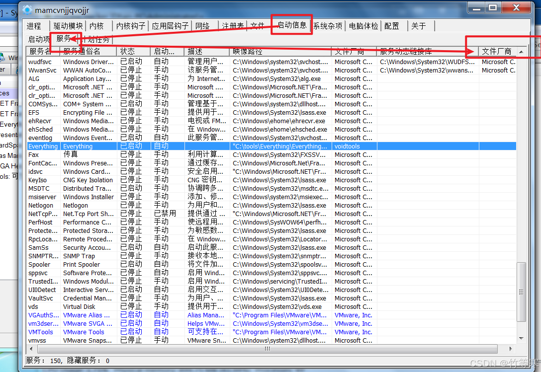

2.查看服务
服务就使用PChunter来查看,着重看没有厂商签名的
由于我们之前的后门服务是Windows名字,所以要再看下是否又重新启动或者没有删干净。

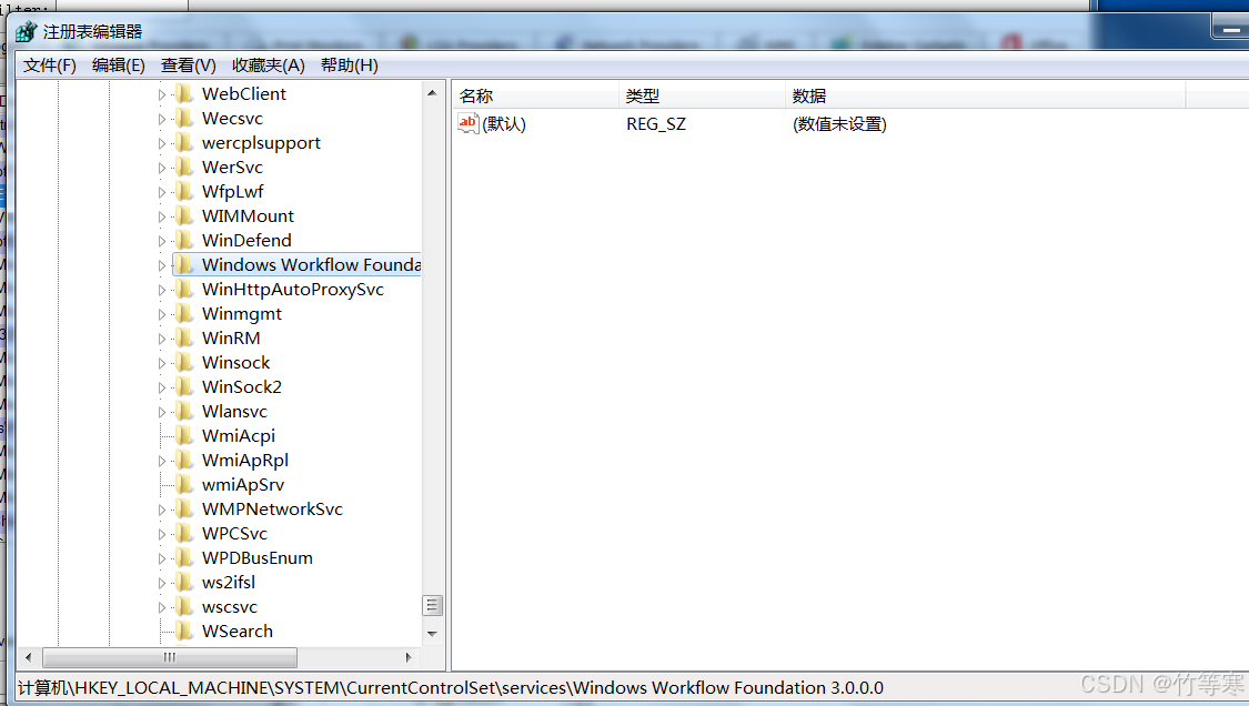

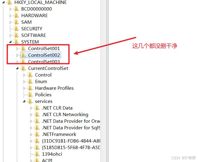

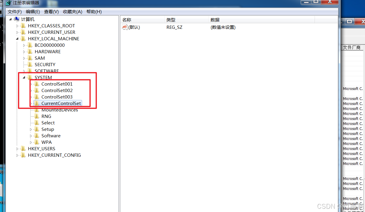

这里需要知道系统服务跟以下的注册表几个项目相关
HKEY_LOCAL_MACHINE\SYSTEM\CurrentControlSet\Services
HKEY_LOCAL_MACHINE\SYSTEM\ControlSet001\Services
HKEY_LOCAL_MACHINE\SYSTEM\ControlSet002\Services
我们去查看这三个是否有windows后门相关,因为之前后门服务名字叫做windows,但其实是灰鸽子后门。
都查看完成后发现确实删干净了,不存在后门服务
PS:注明一下
不建议使用PChunterAntoruns来删除,删不干净,实测发现这两貌似只会将注册表中主要数据的删除,剩下另外的几个目录项还有残留。
比如autoruns中剩下三个目录项都没删干净,可能autoruns只能删除开机自启相关的,只能继续手工将其残留项删除。

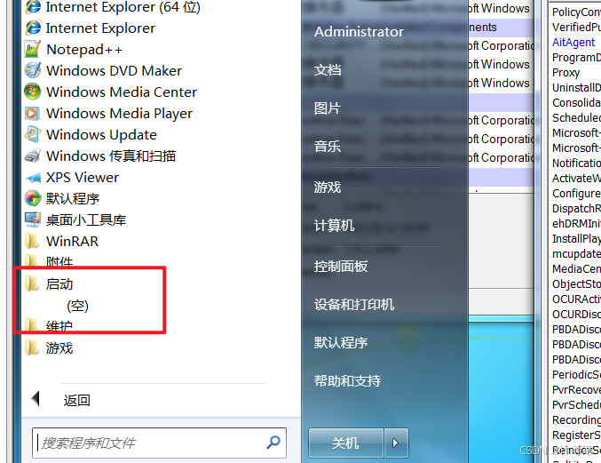

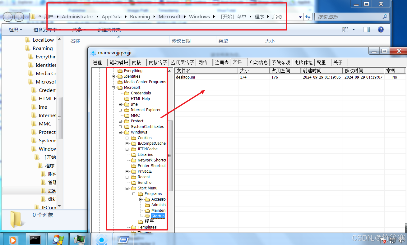

系统文件夹查看启动项
同时定位到文件夹中使用PChunter直接看有没有隐藏文件
发现没有隐藏文件,启动项正常

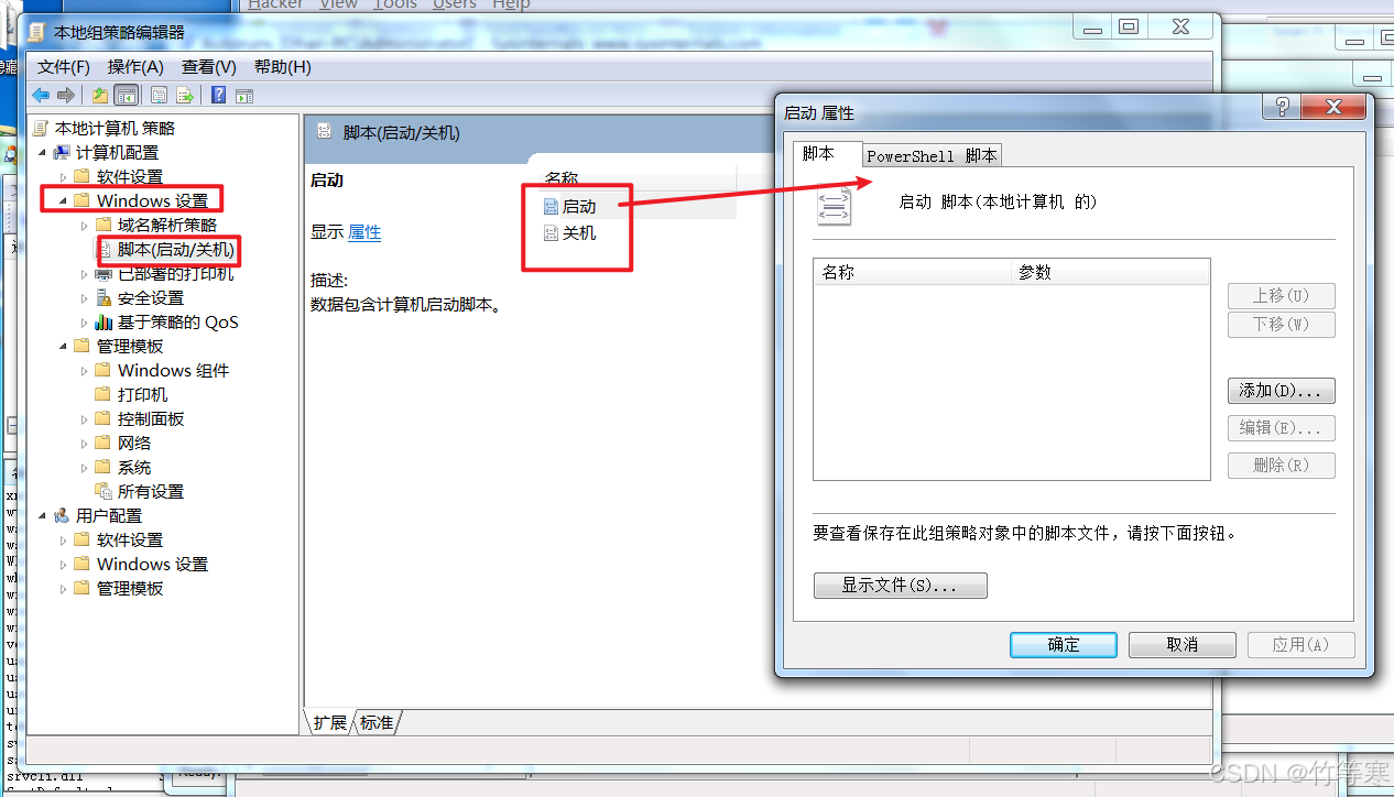

接着win+r输入gpedit.msc,查看组策略,这里也可以看到有没有启动脚本

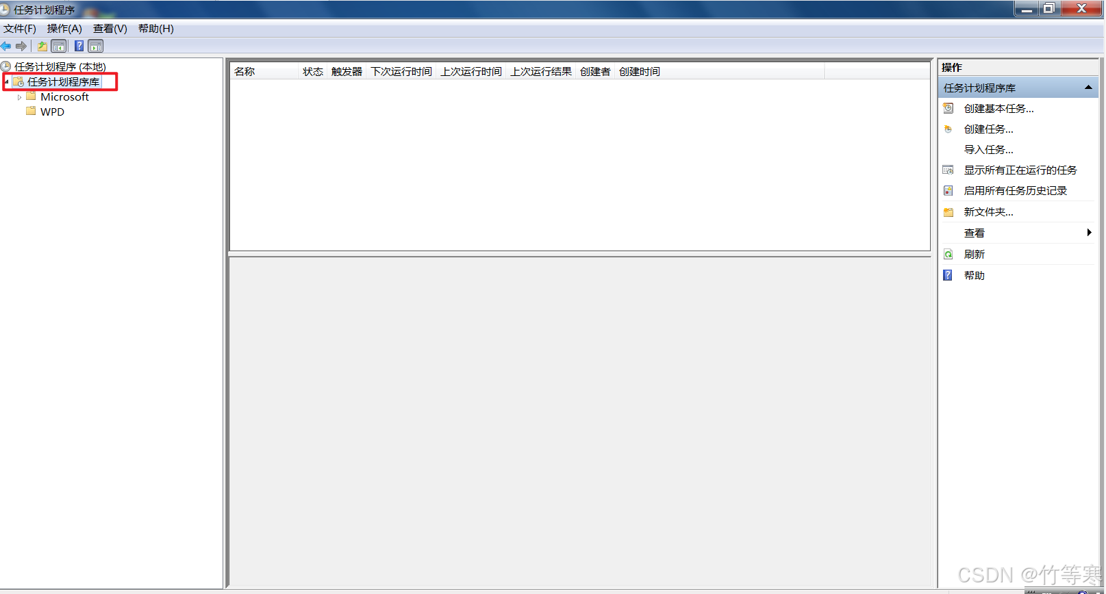

4.查看计划任务
win+r输入taskschd.msc,打开计划任务,一切正常

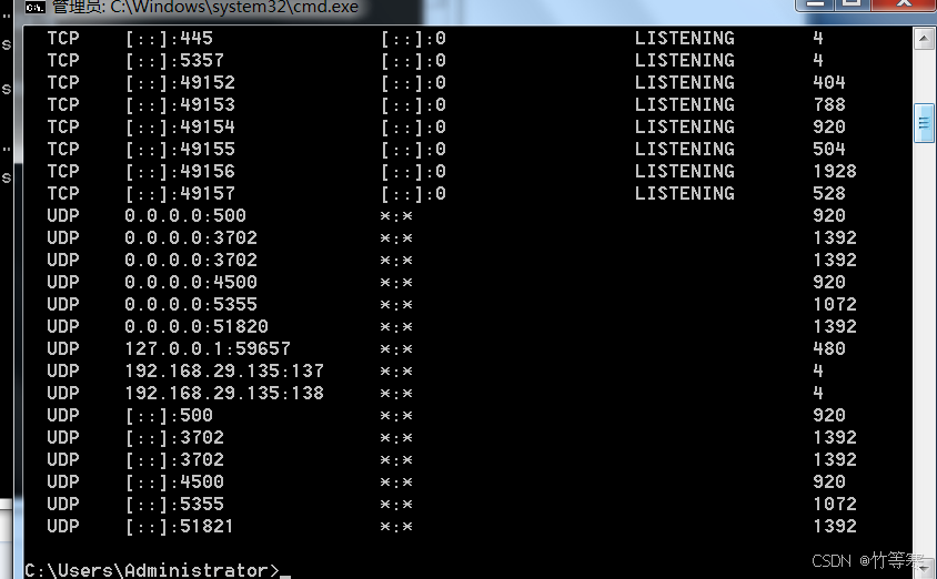

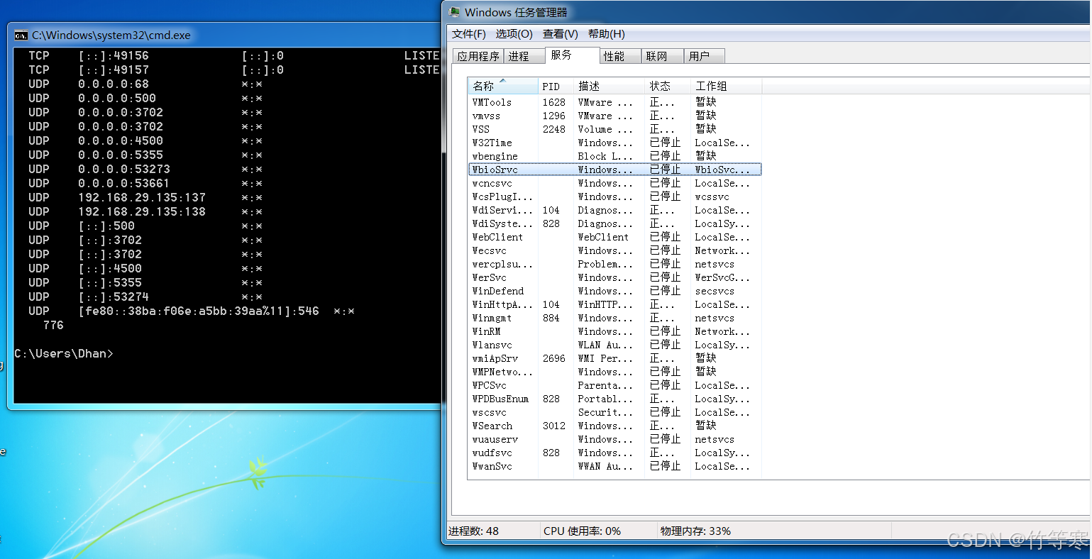

5.网络情况
查看网络与端口情况,一切正常
netstat -ano

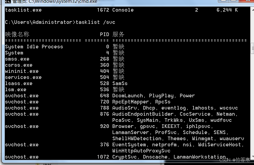

6.进程排查
可以通过PChunter等等工具进行二次排查,着重看sec520字眼,主要看是否又运行起来了。
查看pid对应程序以及对应的服务名,一切正常
tasklist /svc
