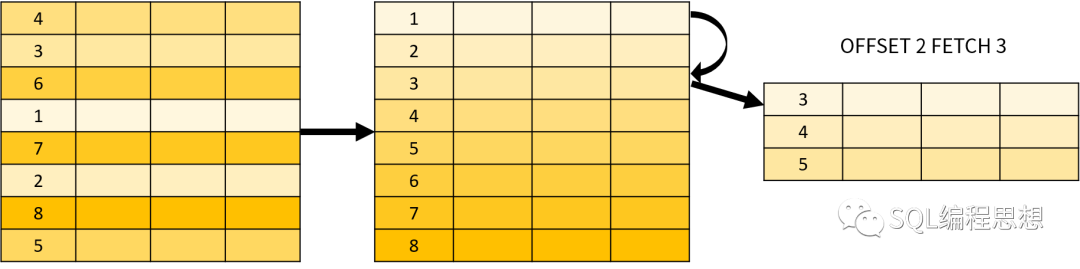

法则四:不要使用OFFSET实现分页
分页查询的原理就是先跳过指定的行数,再返回 Top-N 记录。分页查询的示意图如下:
数据库一般支持 FETCH/LIMIT 以及 OFFSET 实现 Top-N 排行榜和分页查询。当表中的数据量很大时,这种方式的分页查询可能会导致性能问题。以 MySQL 为例:
-- MySQL
SELECT *
 FROM large_table
ORDER BY id
LIMIT 10 OFFSET N;
以上查询随着 OFFSET 的增加,速度会越来越慢;因为即使我们只需要返回 10 条记录,数据库仍然需要访问并且过滤掉 N(比如 1000000)行记录,即使通过索引也会涉及不必要的扫描操作。
