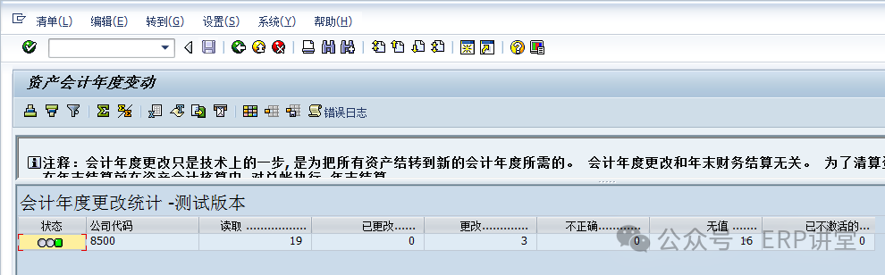

1.1.2系统操作—固定资产财务年度更改
1.1.2.1操作范例
更改资产的财务年度。
当每年12月的月结完毕后,要进行固定资产财务年度的更改,只有开了新的资产年度才可以在新的资产年度录入资产类凭证。
1.1.2.2系统菜单及事务代码
菜单路径
会计核算 -> 财务会计 -> 固定资产 -> 定期处理 -> 会计年度更改
事务代码
AJRW
1.1.2.3操作步骤
(1)在事物代码输入框中填写AJRW,回车:
(2)输入公司代码和会计年度,测试运行。

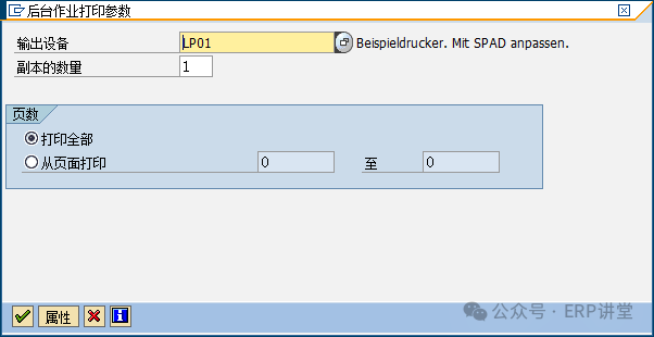

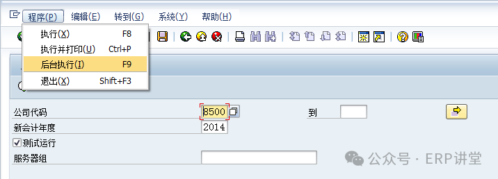

(3)无误后,去掉测试运行,点击“程序”—“后台执行”:
(4)点击“程序”—“后台执行”,进入下列界面:
(5)选择输出设备,点击或回车,进入下列界面:
(6)点击后,再点击保存,系统后台执行资产会计年度变更。
1.1.2.4结论
资产会计年度变更。

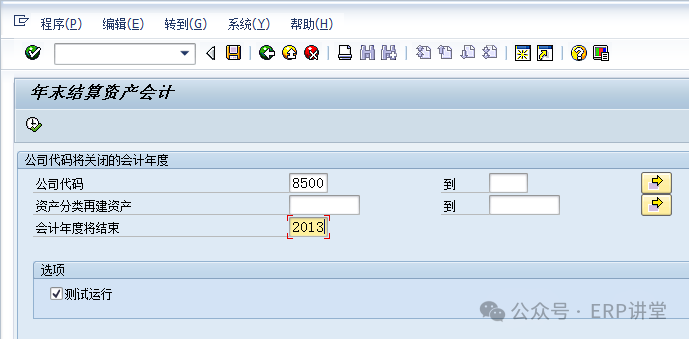

1.1.3.3操作步骤
(1)在事物代码输入框中填写AJAB,回车:

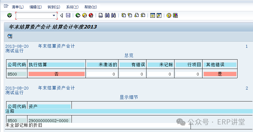

(2)选择公司代码、结束的会计年度后,点击测试运行:

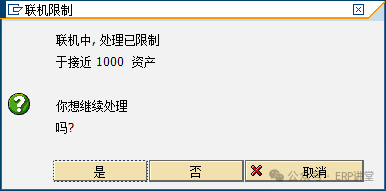

(3)点击“是”,进入下列界面:

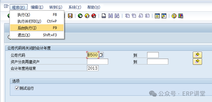

(4)系统提示无误后,去掉测试运行,点击“程序”—“后台执行”:
(5)点击“程序”—“后台执行”,进入下列界面:
(6)选择输出设备,点击或回车:
(7)点击后,再点击保存,系统提示信息“已安排后台作业”,系统会在后台执行资产余额结转,如图所示:

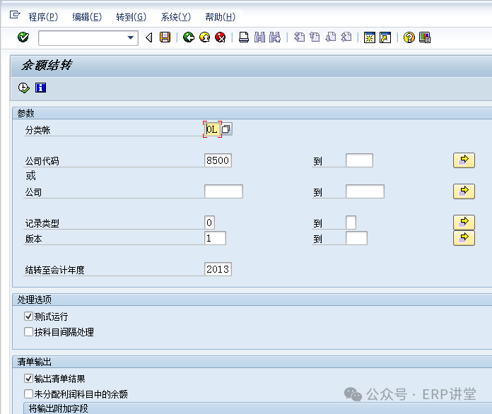

1.1.4系统操作—总账余额结转
1.1.4.1操作范例
将总账余额结转至下一会计年度。
总账科目结转,将总账科目余额结转到新的会计年度。结转后,下一年的报表中会有期初余额。
1.1.4.2系统菜单及事务代码
菜单路径
会计核算 ->财务会计 ->总账 ->期间处理 ->清算 ->结转 ->余额结转 (新)
事务代码
FAGLGVTR
1.1.4.3操作步骤
(1)在事物代码输入框中填写FAGLGVTR,回车:
栏位名称
说明
用户操作值
注释
分类账
直接输入0L即可
公司代码
输入余额结转的公司代码
8500
结转至会计年度
输入当前年度的下一年度
(2)输入公司代码,结转的会计年度等信息后,选中测试运行,点击,系统提示下列标记信息:
点击按钮,退回到初始界面,取消选择“测试运行”后正式运行即可。

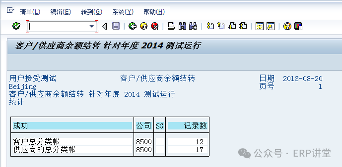

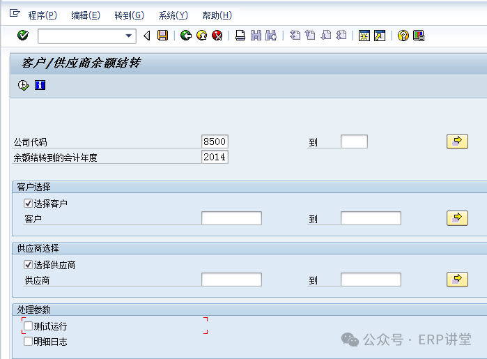

1.1.5系统操作—应收应付往来余额结转
1.1.5.1操作范例
应收应付科目余额结转至下一会计年度。
在年结时,需要对应收应付的余额进行结转到下一年度,通过结转,在下一年的相应报表中有相应的期初余额。
1.1.5.2系统菜单及事务代码
菜单路径
会计核算 ->财务会计 ->应付账款 ->定期处理 ->结算 ->结转 ->余额结转
事务代码
F.07
1.1.5.3操作步骤

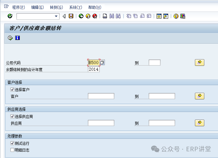

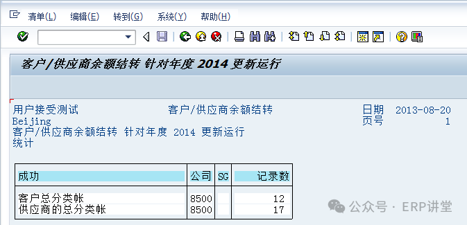

(1)在事物代码输入框中填写F.07,回车:
(2)输入公司代码和会计年度,选择供应商和客户后,点击运行查看测试结果:
(3)查看无误后,退到初始界面,取消“测试运行”选择,如图所示:
(4)点击,正式运行系统提示下列界面,说明应收应付余额结转成功。
1.1.5.4结论
应收应付科目余额结转至下一会计年度。
