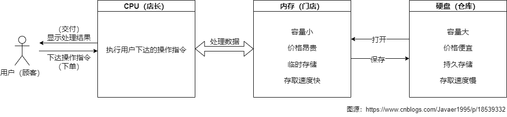

内存是一种易失性存储器,意思是不能像硬盘那样长久地存储数据,断电之后内存中的数据会被清空。
因为硬盘(存取数据很慢)和 CPU(处理数据很快) 有速度上的矛盾,所以需要内存充当它们两者交换数据的临时中转站。
CPU 处理数据时,只和内存打交道;硬盘中的数据必须先放到内存中,CPU 才会使用;处理完后,再从内存(持久)保存到硬盘中。

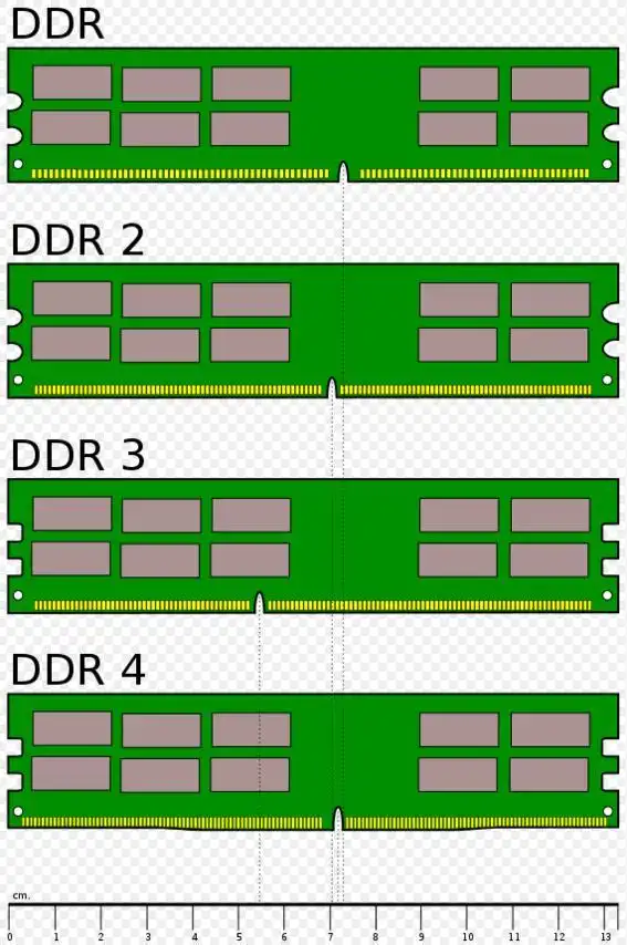

如上图所示,每一代 DDR 的接口位置都不一样(俗称防呆口),因此不同 DDR 代数的内存条不能混用。
目前,大多数电脑的主板还是 DDR4 内存条的接口类型,比较旧的电脑是 DDR3 的,部分新电脑会是 DDR5 的。

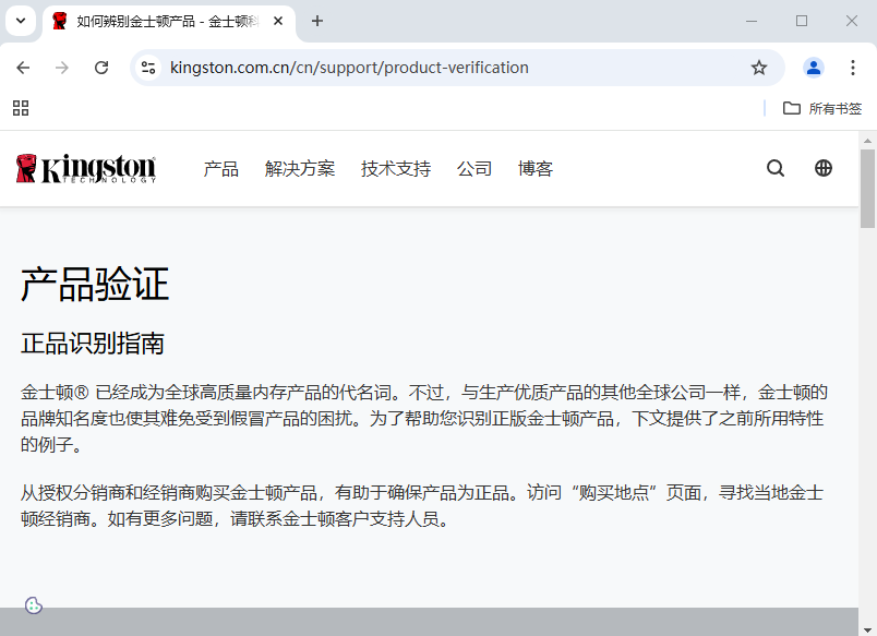

提示:内存条有很多假货,各大品牌(尤其是销量大的金士顿)都有假货;有些假货甚至用的是真货的 SN 码,查都查不出来。
因此,建议去正规平台(京东自营店)或正规店铺(官网授权店)购买内存条。
