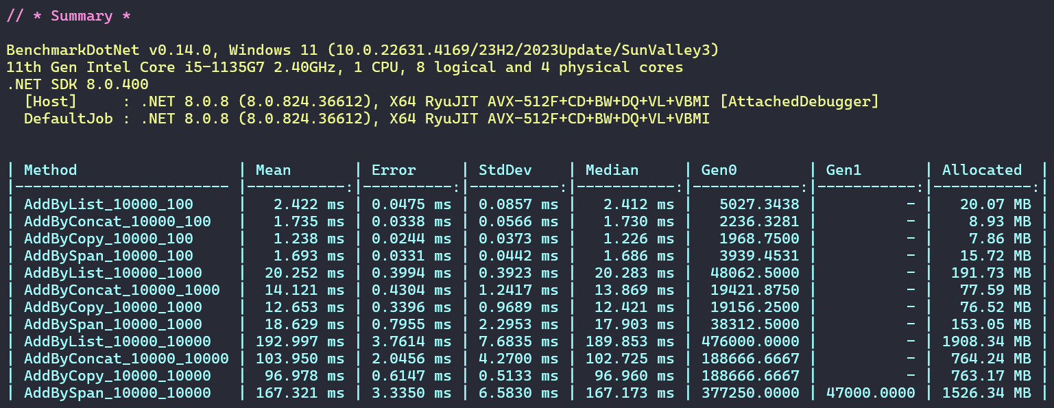

4、通过Span方法实现
Span也有一个类似Array的Copy方法,功能也类似,就是CopyTo方法。代码实现如下:
public static int[] AddBySpan(int[] source, int[] added)
    Span<int> sourceSpan = source;
    Span<int> addedSpan = added;
    Span<int> span = new int[source.Length + added.Length];
    // 复制原数组
    sourceSpan.CopyTo(span);
    // 添加新元素
    addedSpan.CopyTo(span.Slice(sourceSpan.Length));
    return span.ToArray();
我想到了4种方法来实现,如果你有不同的方法希望可以给我留言,不吝赐教。那么那种方法效率最高呢?按我理解作为现在.net core性能中的一等公民Span应该性能是最好的。
我们也不瞎猜了,直接来一组基准测试对比。我们对4个方法,分三组测试,每组分别随机生成两个100、1000、10000个元素的数组,然后每组再进行10000次测试。
测试结果如下:
整体排名:AddByCopy > AddByConcat > AddBySpan > AddByList。
可以发现性能最好的竟然是Array的Copy方法,不但速度最优,而且内存使用方面也是最优的。
而我认为性能最好的Span整体表现还不如IEnumerable的Concat方法。
最终Array的Copy方法完胜。

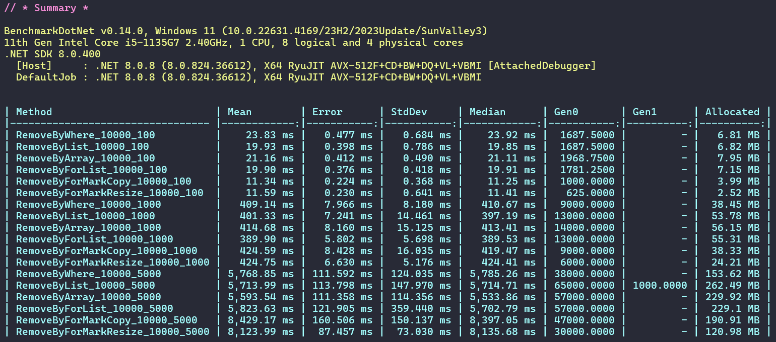

4、通过For+List方式实现
直接遍历原数组,把满足条件的元素放入List中,然后转为数组返回。代码实现如下:
public static int[] RemoveByForList(int[] source, int[] added)
    var list = new List<int>();
    foreach (int item in source)
        if (!added.Contains(item))
            list.Add(item);
    return list.ToArray();
5、通过For+标记+Copy方式实现
还是直接遍历原数组,但是我们不创建新集合,直接把满足的元素放在原数组中,因为从原数组第一个元素迭代,如果元素满足则放入第一个元素其索引自动加1,如果不满足则等下一个满足的元素放入其索引保持不变,以此类推,直至所有元素处理完成,最后再把原数组中满足要求的数组复制到新数据中返回。代码实现如下:
public static int[] RemoveByForMarkCopy(int[] source, int[] added)
    var idx = 0;
    foreach (var item in source)
            // 标记有效元素
            source[idx++] = item;
    // 创建新数组并复制有效元素
    var array = new int[idx];
    Array.Copy(source, array, idx);
    return array;
6、通过For+标记+Resize方式实现
这个方法和上一个方法实现基本一致,主要差别在最后一步,这个方法是直接通过Array的Resize静态方法把原数组调整为我们要的并返回。代码实现如下:
public static int[] RemoveByForMarkResize(int[] source, int[] added)
    var idx = 0;
            //标记有效元素
    //调整数组大小
    Array.Resize(ref source, idx);
    return source;
同样的我们再做一组基准测试对比,结果如下:
可以发现最后两个方法随着数组元素增加性能越来越差,而其他四种方法相差不大。既然如此我们就选择Array原生方法FindAll。
