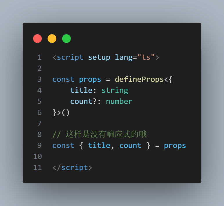

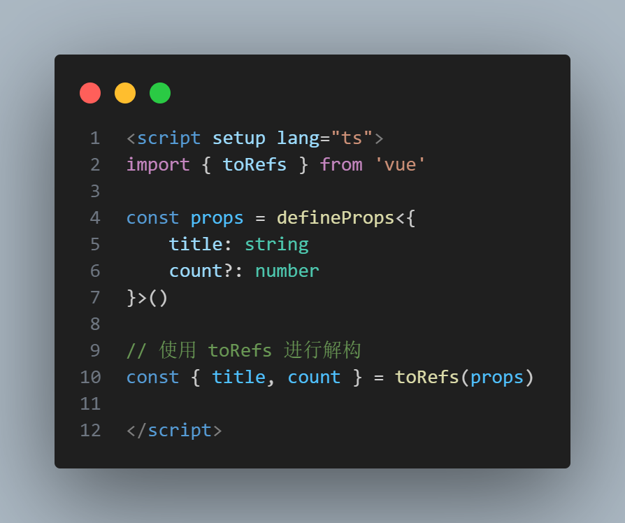

2、toRefs 响应式解构
当你在组件中接收 props 的时候,如果只是简单的解构的话,是没有响应式的
所以可以使用 toRefs 来进行解构,这样解构出来的每一个属性都是一个 Ref

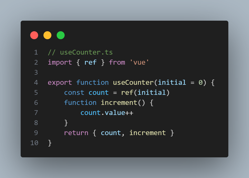

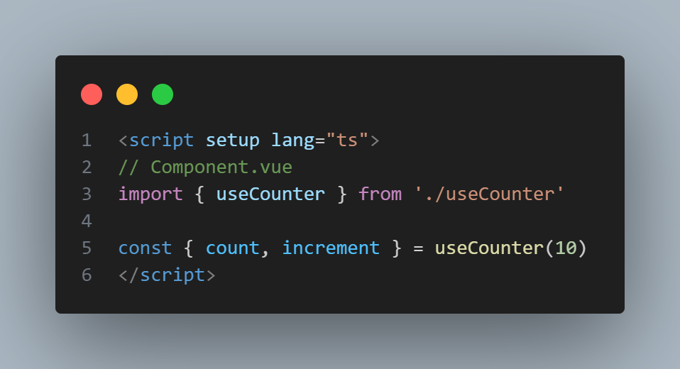

3、Hooks 的封装
为了可复用性,我们可以把一些复用到的 API 集合到一个函数里面去

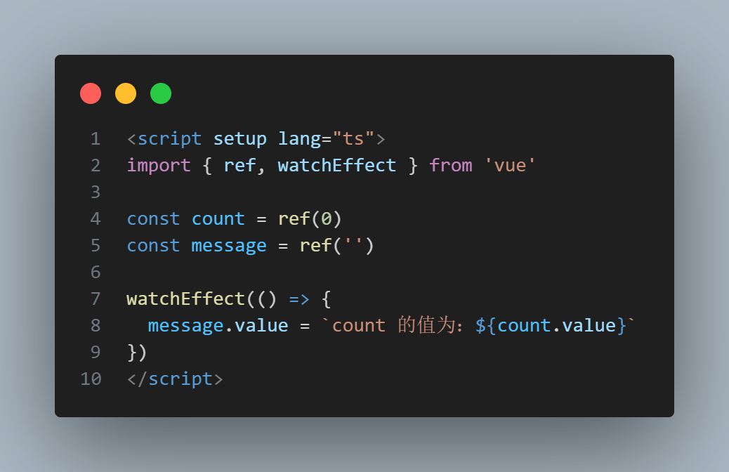

4、watchEffect
watchEffect 相比于 watch,它能自动帮我们收集依赖进行监听响应式变化

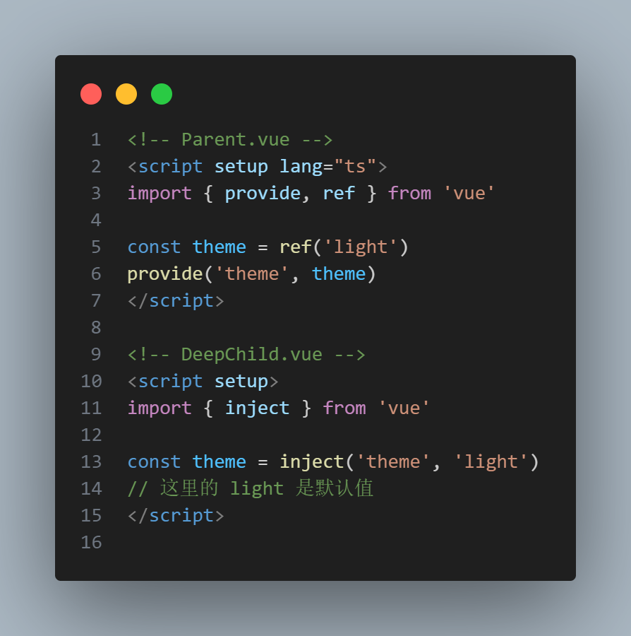

5、provide + inject
当你在封装一些比较复杂的组件时,涉及到的组件层数会比较多的时候,使用 props 进行数据传递会比较麻烦,所以可以使用 provide + inject 来进行数据传递共享

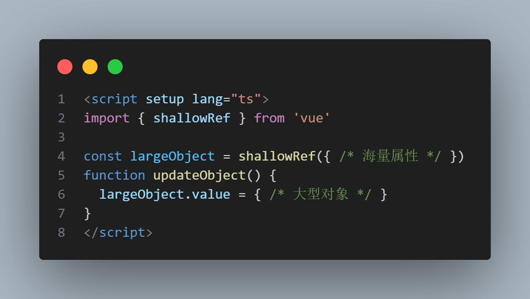

6、shallowRef
当有大数据量的数组或者对象时,我们如果只需要监听浅层响应式变化的话,可以不需要使用 ref,而是使用 shallowRef,这样的话只会监听浅层变化,而不会监听深层变化,提升了性能

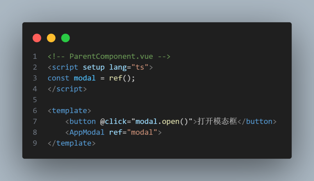

7、defineExpose
如果你想要在使用组件的页面中,去调用组件中的方法,可以使用 defineExpose 将组件内部的方法暴露出来,供外部使用
