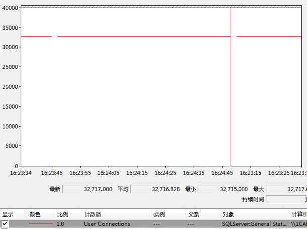

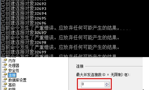

    设置max poolsize=40000,即连接池40000,MSSQL 连接限制32767
    以上监控可以看到,MSSL 连接峰值为32717,加上数据库系统自己默认占有的50个连接,总数为32767,即为数据库的最大连接数。在连接过程中,CPU和内存开销很大!
    在出错的情况下还继续创建对象,但是数据库连接数是没有增加的,连接对象都保存到连接池中,还在等待连接数据库。

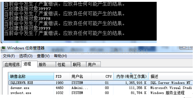

    当连接池连接数达到最大值时,如下图到达 39999 时,程序将自动关闭并退出!本人电脑几乎卡死!数据库连接数回到正常,数据库内存仍然很大,还是很卡!最后重启数据库服务释放内存!

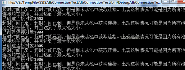

    测试二:

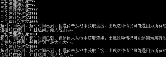

    设置max poolsize=3000,即连接池3000,MSSQL 连接限制32767
    客户端连接池最大连接为3000,再新建连接时,会因超时不能添加到连接池中,结果失败!
    数据库系统当前最多可连接32767,现在只连接3000+系统session,为3019。此时数据库系统还可以继续创建连接,只是此客户端连接池限制而已。正常业务情况下,连接池会尽快处理没有用的连接,让客户端建立新的连接。

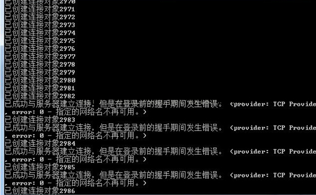

      测试三:
      设置max poolsize=40000,即连接池40000,MSSQL 连接限制3000
      MSSQL 中执行以下代码,然后重启数据库服务:
        EXEC sp_configure 'user connections',3000Reconfigure

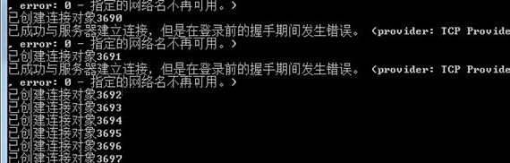

        当通过连接池连接数据达到2982时,发生了错误。加上数据库系统中的18个session,连接总数为3000.
        这个错误网上很常见,连接池虽然可以继续创建新的连接,但是无法与数据库端连接。出现此错误可以判断是数据库端没法连接到。如果不是最大连接数出错,可能是tcp/ip协议未开启、端口未打开或被隔离等。
        成功与服务器建立连接,但是在登录前的握手期间发生错误。(provider:tcp provider error:0 –指定的网络名不可再用。)

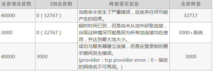

          以上测试总结如下:

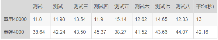

          设置max poolsize=40000,即连接池40000,MSSQL 连接限制0(32767)。循环次数:40000
          物理连接重建:
          设置max poolsize=4000,即连接池4000,MSSQL 连接限制0(32767)。循环次数:4000
          本打算物理连接都设置40000,不过时间较久,这里测试4000,届时可多十倍时间来对比重用连接池的时间。
            //重用: var sqlConn = new SqlConnection(connstring); sqlConn.Open(); sqlConn.Close();//重建:var sqlConn = new SqlConnection(connstring);sqlConn.Open();collection.Add(sqlConn);
            如重建次数增加10倍为40000,则平均时间比为 13:421,即重建/重用=32。重建连接比重用连接池所花费时间多32倍!所以现在的各种系统连接数据库,基本使用连接池。但是连接池也不能过多,否则一直占用系统资源,又用不上。

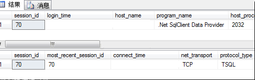

            测试五:关闭连接池后数据库会话状态
            现在把连接池关闭 pooling=false,每次打开或者关闭连接时,console暂停。
                  for (int i = 0; i < maxCount; i++)            {                Console.WriteLine(string.Format("已创建连接对象{0}", i));                try                {                    sqlConn.Open();                    Console.WriteLine("已打开");                    Console.ReadKey(true);                    sqlConn.Close();                    Console.WriteLine("已关闭");                    Console.ReadKey(true);                }                catch (Exception e)                {                    Console.WriteLine(e.Message);                }            }
              此时我们查看MSSQL中的连接session。(在c#连接我是sa登录的)
                SELECT * FROM sys.dm_exec_sessions where session_id>50 AND login_name='sa' SELECT * FROM sys.dm_exec_connectionsWHERE session_id IN(SELECT session_id FROM sys.dm_exec_sessions where session_id>50 AND login_name='sa')
                关闭连接时再查看。Session 已经关闭了。下次再连接,就是新的一个物理连接了。
                总结:
                连接池与MSSQL连接关系:
                连接池连接与物理连接耗时对比:
                关闭连接池:
                每次连接数据库都是一次物理连接,关闭连接时,数据库session也关闭
