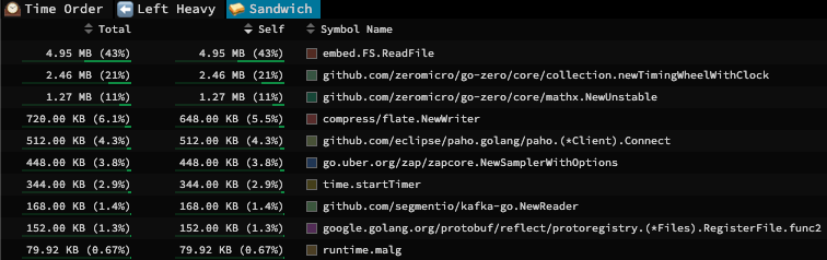

内存OOM,那最重要的当然是mem文件,也就是内存分配剖析数据,不过很不幸,服务重启速度太快了,运维大佬dump的时候正好处于服务刚重启的时候,所以mem文件中显示的内存才占用不到20M,并且占比上也没看出有什么问题。想让运维再帮忙dump一下内存快要OOM的时候,但是为了线上服务的稳定性版本已经回退了,无法重新dump,只能从其他几个文件中查找问题了。

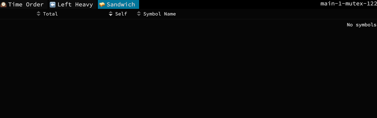

之后继续查看互斥锁的情况,其实这个文件在目前这种情况下排查的价值已经不大了,因为出现问题的是内存溢出而不是CPU占用率,并且CPU占用率确实不是很高,而且Go中是有检索死锁的机制,大部分死锁是能够被Go发现并报一个deadlock错误,打开文件之后发现果然没有死锁发生。

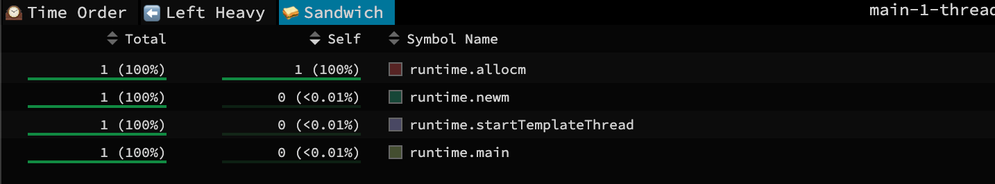

再查看线程创建情况,由于pod刚启动不久,所以这个文件也看不出什么东西,很正常的线程创建。

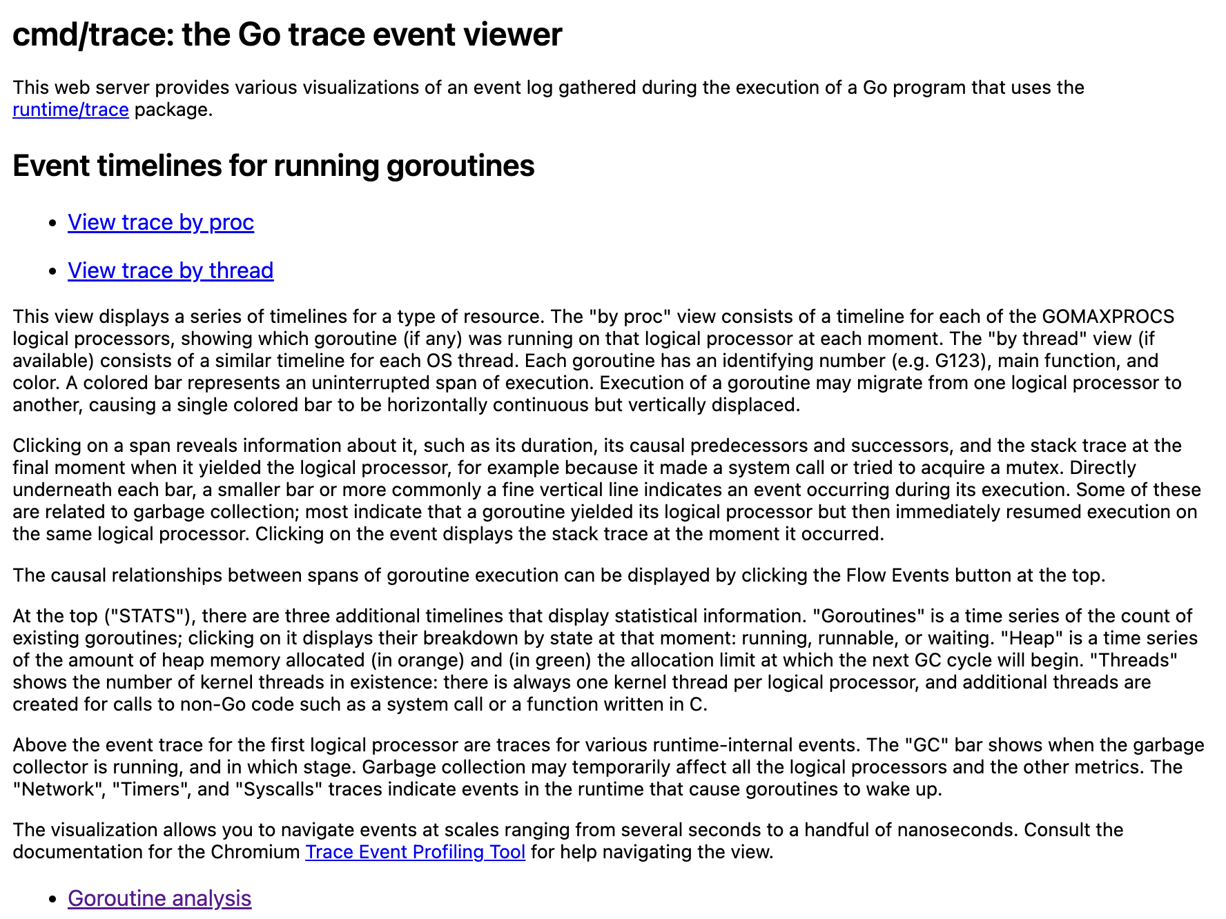

看到这里还是没能定位到问题所在,但是别急,我们还有最重要的文件还没看,那就是trace文件,它可以记录程序执行的详细跟踪信息,包括函数调用、Goroutine 的创建和调度,使用go自带的pprof分析工具打开trace文件
go tool trace main-1-trace-1227102939.pprof
会出现以下本地页面:

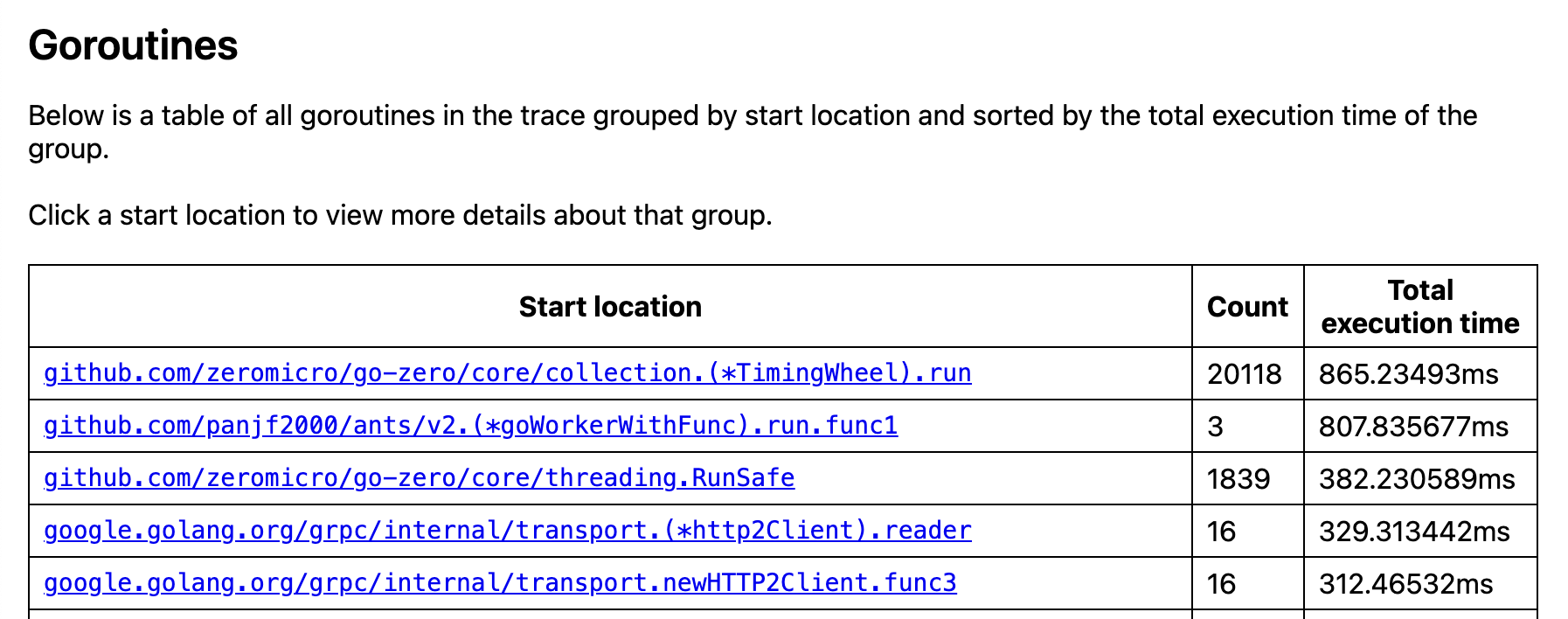

在Goroutine分析中,可以锁定真正的问题所在了,在go-zero的core包下的collection文件在不到一秒内创建了两万多的Goroutine,虽然两万多数量不多,但是这个速度十分异常,最重要的是这个定时轮就很奇怪,这个项目中根本没有定时任务,接下来就很容易查询了,只要查找这次提交的代码中哪里使用到了collection包。

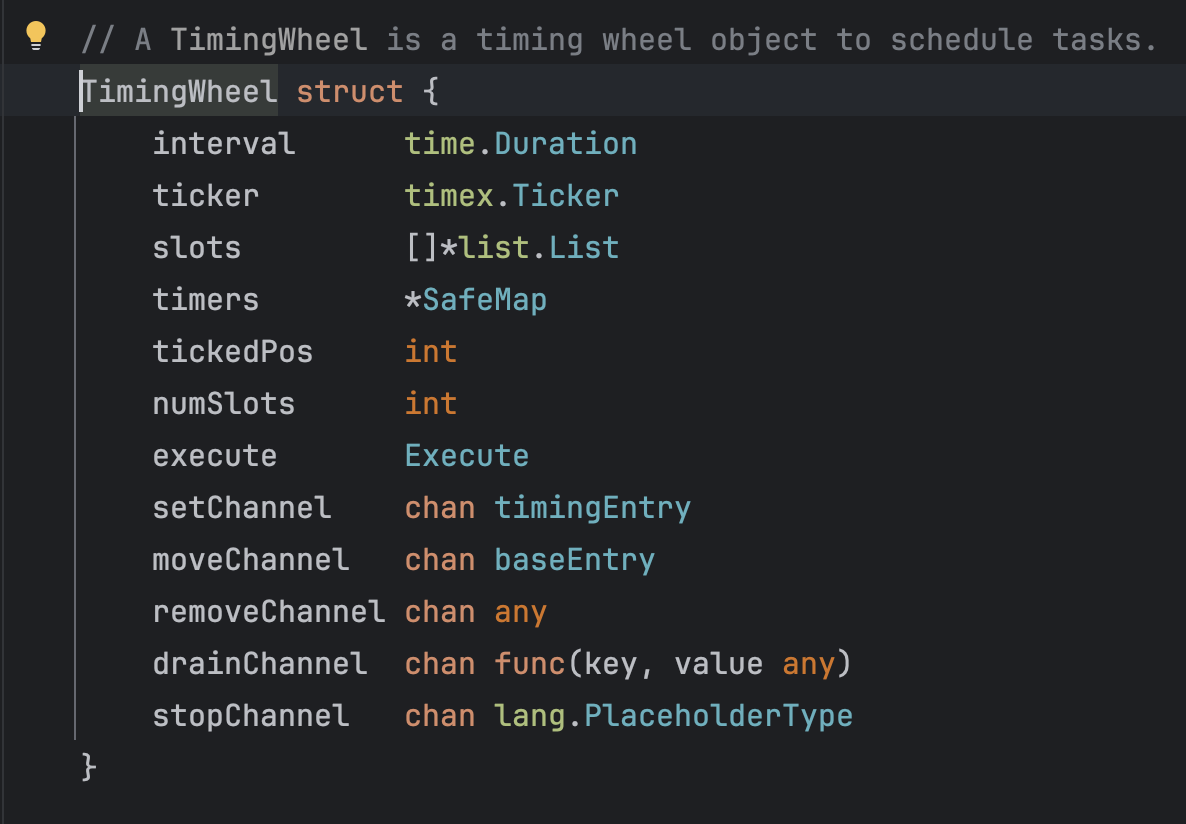

之后点进去这个方法进一步查看,可以看到这个定时轮的结构体,里面包含了四个channel以及一些其他数据结构,粗略估计这一个TimingWheel结构体所占内存要达到一百字节以上,这是一个比较庞大的对象,如果无限制的创建下去很容易造成内存OOM发生。
