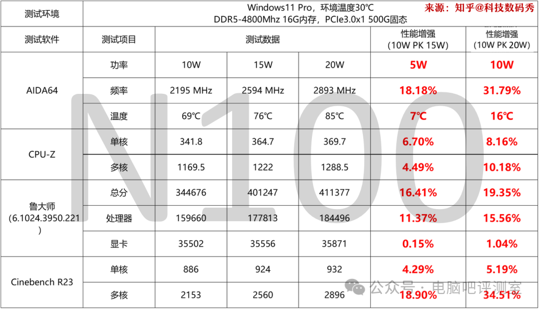

经常有网友问,英特尔N100处理器可以保障我日常的流畅操作吗?
答案是:对家庭用户来说,基本不能!除非你的需求真的很低,也就基本的Office办公+简单的工作网页浏览(就是上班族的系列操作),还不能是那种视频直播或者动图很多的网站,否则打开速度肯定很慢。
众所周知,N100基于Alder Lake-N架构设计,是个纯4小核处理器(0P+4E),性能也就古董四核i5的水平(比如i5-4430/6400这种,具体测试成绩看下文图片),不过其优点是功耗、发热相对较低(很多机子甚至以TDP=6W调校),适合塞进超小体积设备且长时间开机使用,常见于软路由、视频播放机(电视盒子)中。
为什么说是“相对较低”呢?一个表面功耗不高的CPU性能其实很菜,那么它往往要花很大的力气去完成一件事,运行功耗很容易触及甚至突破标定上限;但一个面上功耗相对高些的CPU性能很强,它只需稍稍使点力就能迅速把任务完成,占用波动甚至都不明显,那么它的真实功耗未必会比前者来得高~

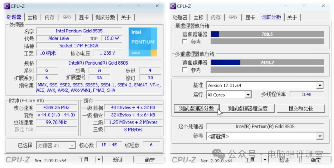

三款之中,8505性价比和可操作性权衡最好,可以兼容桌面级DDR4/DDR5内存(自由扩展加装),而不像8500那样必须用LPDDRx焊接内存,并且8505的性能调校比8500更高,核芯显卡性能优势显著,甚至可以流畅运行LOL等主流网游。
不管是8505还是U300,它们的CPU-Z跑分中单线程成绩都在710左右,多线程则在2400左右,可以说全面碾压N100。
