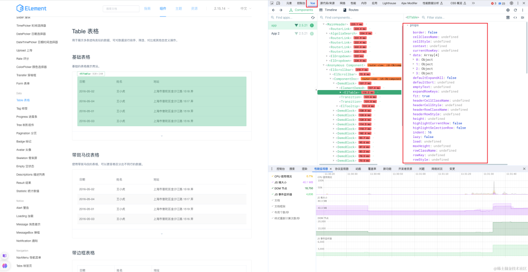

让我们以 element-ui 官网为例
先看下此时的 chrome devtools 是没有 Vue 的选项卡的

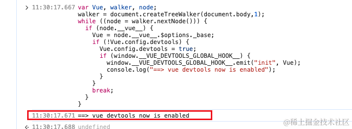

其实很简单,我们只需要打开控制台,运行一下以下代码
var Vue, walker, node;
walker = document.createTreeWalker(document.body,1);
while ((node = walker.nextNode())) {
  if (node.__vue__) {
    Vue = node.__vue__.$options._base;
    if (!Vue.config.devtools) {
      Vue.config.devtools = true;
      if (window.__VUE_DEVTOOLS_GLOBAL_HOOK__) {
        window.__VUE_DEVTOOLS_GLOBAL_HOOK__.emit("init", Vue);
        console.log("==> vue devtools now is enabled");
    break;
显示 vue devtools now is enabled
证明我们已经成功开启了 vue devtools
功能验证
然后再重启一下 chrome devtool 看下效果
我们会发现此时多了一个 Vue 选项卡,功能也和我们本地调试一样使用
对于遇到 vue 线上问题调试,真的非常好用!

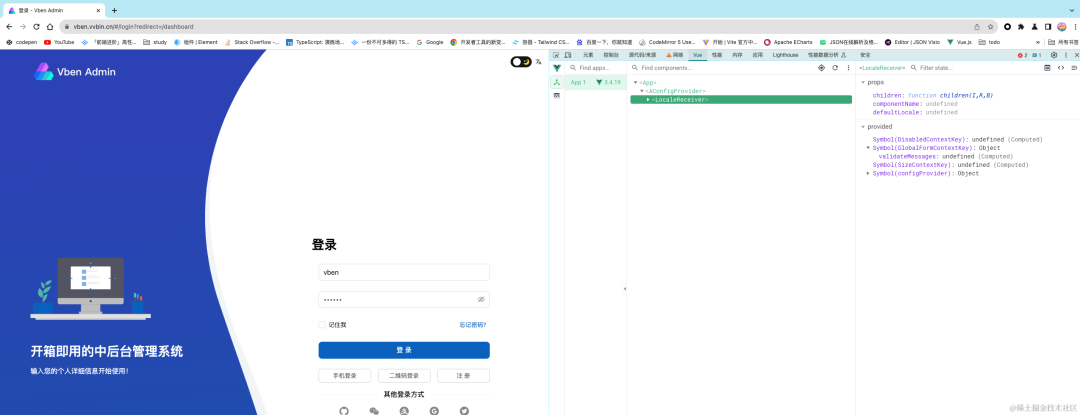

vue3
最近无意间又看到了这段代码,适配 vue3 亲测 vben 能用
https://vben.vvbin.cn/#/login?redirect=/dashboard
const el = document.querySelector('#app')
const  vm = el.__vue_app__
window.__VUE_DEVTOOLS_GLOBAL_HOOK__.apps.push({
    app: vm,
    version: vm.version,
    types: {
      CommentSymbol("Comment"),
      FragmentSymbol("Fragment"),
      StaticSymbol("Static"),
      TextSymbol("Text"),
    window.__VUE_DEVTOOLS_GLOBAL_HOOK__.emit("init", vm);
