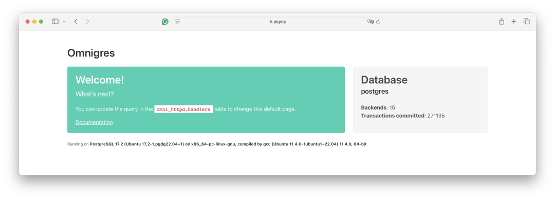

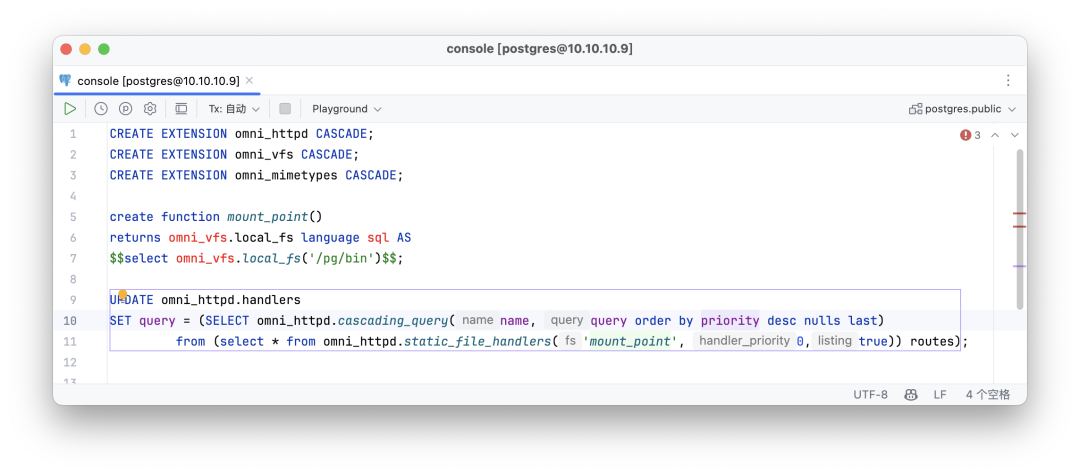

让我们来看一个有趣的例子,在 PostgreSQL 中执行以下 SQL,将会启动一个 Web 服务器,将 /pg/bin/ (或者其他任何目录)作为一个 Web 服务器的根目录对外提供服务。
是的,夭寿啊,PostgreSQL 数据库竟然拉起来了一个 HTTP 服务器,默认跑在 8080 端口!你可以把它当成 Nginx 用!
但更重要的是,你还可以将任意的 PostgreSQL 函数(支持 20 多种存储过程语言)挂载到 HTTP 端点上,实现你想要的任何东西。像这样的 Omni 扩展总共有 33 款,当然也不要忘了 PG 生态里还有接近 400 个开箱即用的扩展插件可以提供各种功能
这一套扩展全家桶,提供了在 PostgreSQL 中进行 Web 开发的能力!

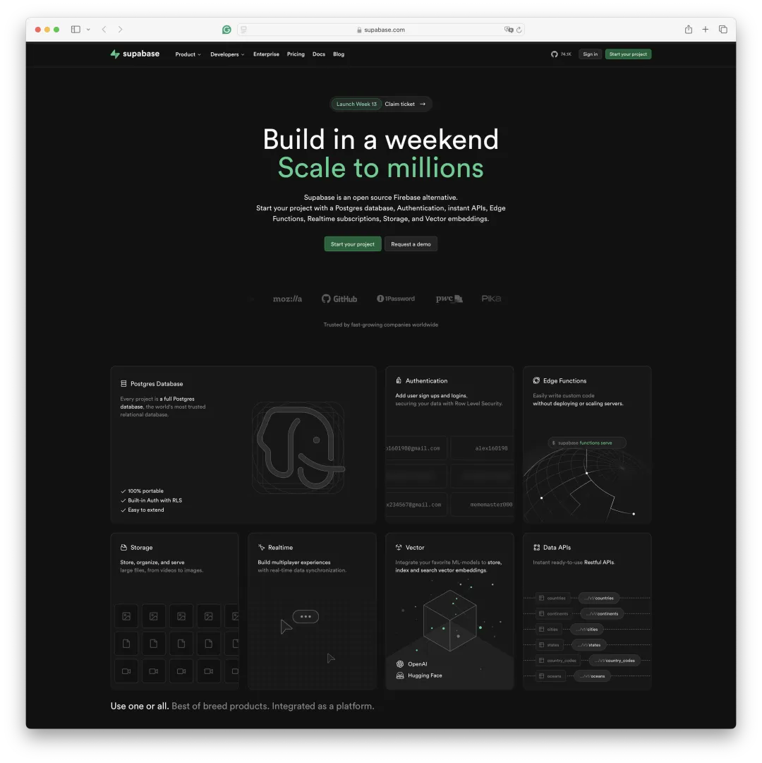

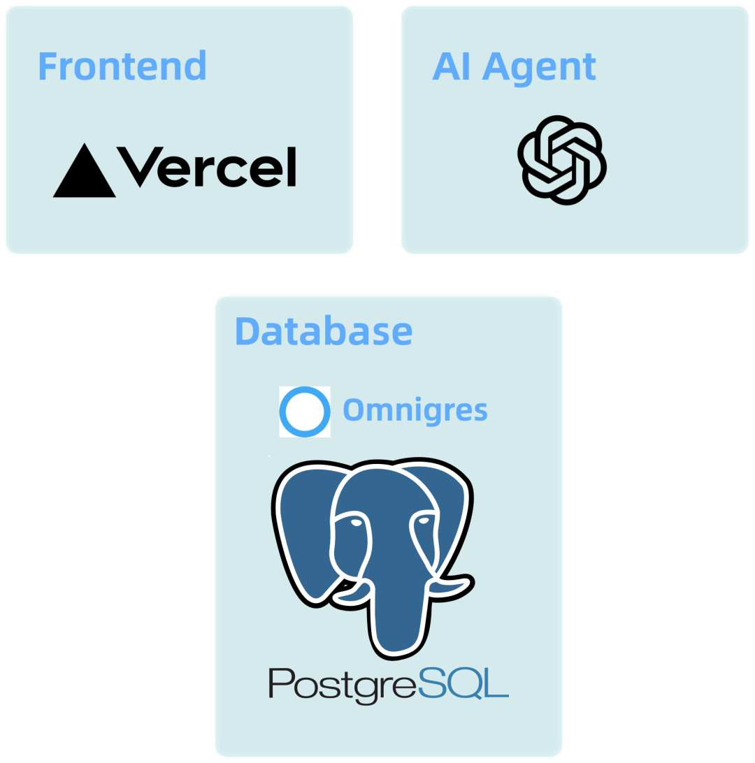

数据库即架构理念有一个非常成功的案例 —— Supabase —— 可能有 80% YC 创业公司都在使用它。Supabase 号称自己是一个 Backend as a Service,将 PostgreSQL,对象存储,以及 EdgeFunction 封装成为一整个运行时,然后将后端与传统意义上的数据库整体打包成为一个 “新的数据库”。
但 Supabase 本身仍然是一系列容器组件缝合拼接起来的,如果这种架构走到极致,大概会变成 Omnigres 的样子 —— 一个运行着 HTTP 服务器的 PostgreSQL,Nothing Else。
这也许意味着软件架构的钟摆重新回归简单 —— 绕开花里胡哨的中间件,前端直接访问数据库,甚至连传统移动/Web前端也许最终也会被 LLM Agent 与其他 Interface 替代。最后直接由 Agent 代理访问数据库。

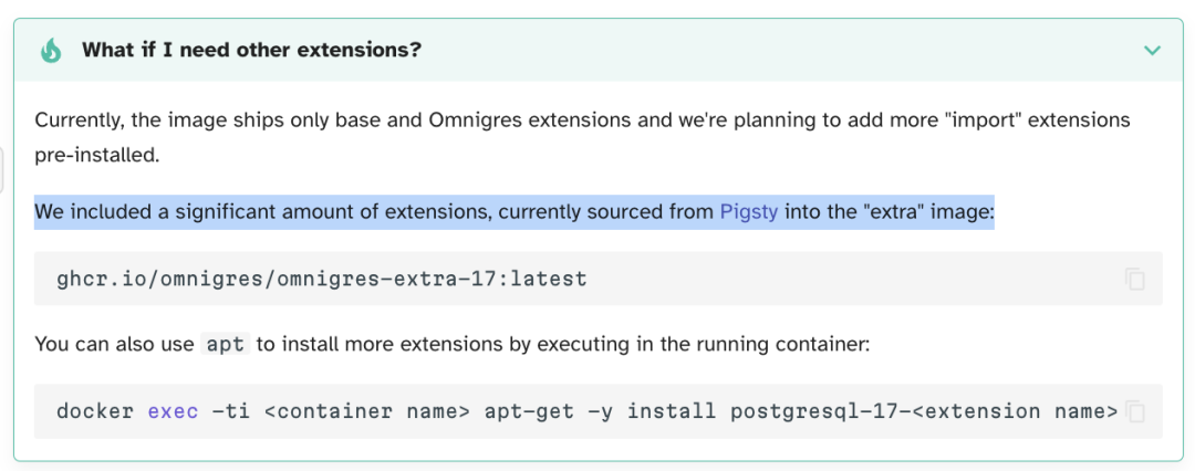

顺便一提,我们已经与 Omnigres 达成了合作。昨天在 Omnigres 创始人 Yurii 的帮助下,我为 Omnigres 构建了主流 Linux 上的 RPM/DEB 包,包含了了以下 33 个扩展插件,开箱即用。(https://ext.pigsty.io/#/omni)
Omnigres 提供的 33 个 PG 扩展插件现在可以在 Pigsty 中开箱即用,而 Omnigres 提供的容器镜像中也包括了 Pigsty 的 300+ 扩展,可谓开源生态互惠共赢之典范。
