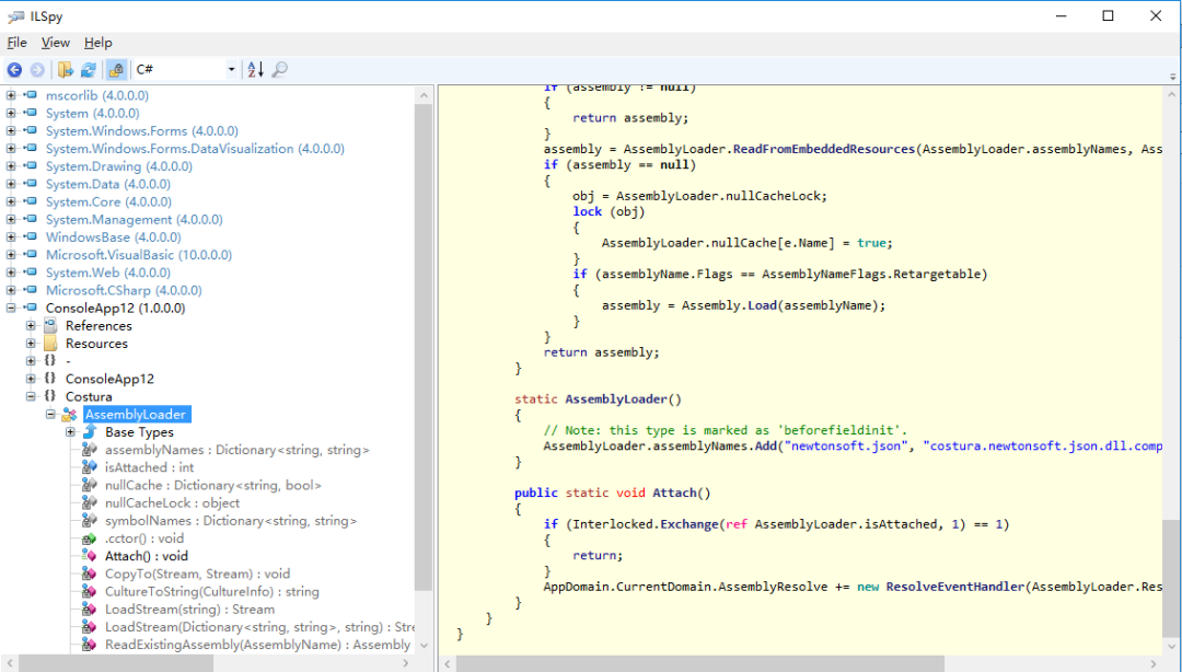

编译项目后,打开项目的 bin/Debug/ 或 bin/Release/ 目录,找到生成的 EXE 文件。此时,你可以检查一下,看看所有依赖的 DLL 文件是否都已经成功打包到这个 EXE 文件中。如果在这个目录下没有发现其他多余的 DLL 文件,那就说明我们的配置成功了。这就好比检查一个包裹,看看里面是不是装好了所有需要的东西 。
解决可能遇到的问题
有时候,即使我们按照上述步骤进行了配置,还是可能会出现某些 DLL 文件仍然存在于输出目录中的情况。这可能是因为这些 DLL 文件的加载方式比较特殊,Costura.Fody 默认的配置无法将它们正确打包。遇到这种情况,我们可以尝试以下解决方法:在项目中创建一个名为 Costura64(如果是 64 位程序)或 Costura32(如果是 32 位程序)的文件夹,然后将那些无法打包的依赖文件复制到这个文件夹中。接着,在解决方案资源管理器中,右键点击这个文件夹,选择 “添加” -> “现有项” ,将刚才复制的文件添加到项目中。最后,选中这些文件,在属性窗口中将 “生成操作” 设置为 “嵌入的资源” 。通过这些步骤,通常可以解决 DLL 文件无法打包的问题 。
