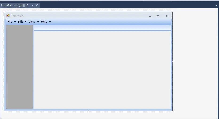

要在 WinForm 中内嵌控制台,首先得创建一个自定义控件 ,就像是搭建一个专门用来模拟控制台功能的小房子。我们创建一个名为 EmbeddedConsole 的用户控件,它就像是一个定制的容器,专门用来承载控制台的输入输出功能。
在这个控件里,我们要添加两个重要的 “成员”:一个 TextBox 控件,它就像一个展示板,负责显示控制台输出的各种信息,让我们能直观地看到程序运行的结果;另一个 TextBox 控件(如果你对文本格式有更高的要求,也可以使用 RichTextBox),它则像是一个接收站,用于接收用户输入的命令 。通过这两个 “成员” 的协作,我们就能初步实现控制台的基本功能了。就好比在一个游戏里,展示板显示游戏的各种提示和结果,接收站则接收玩家输入的操作指令,这样就能让游戏顺利进行。

最后,就是将我们精心打造的自定义 EmbeddedConsole 控件添加到 WinForm 应用的主窗体或其他需要的窗体中 ,这就像是把一个精心制作的零件安装到一台大型机器上,让它成为整个系统的一部分。
在添加控件后,还需要配置其布局和样式 ,让它能完美地融入应用的整体风格。就好比给一个房间布置家具,要根据房间的整体风格和布局,合理摆放家具,让整个房间看起来和谐美观。我们可以使用 WinForm 提供的各种布局容器,如 Panel、TableLayoutPanel 等,来精确控制控件的位置和大小;也可以设置控件的各种属性,如背景颜色、字体样式等,让它与应用的界面风格保持一致,为用户提供一个统一、舒适的使用体验。
