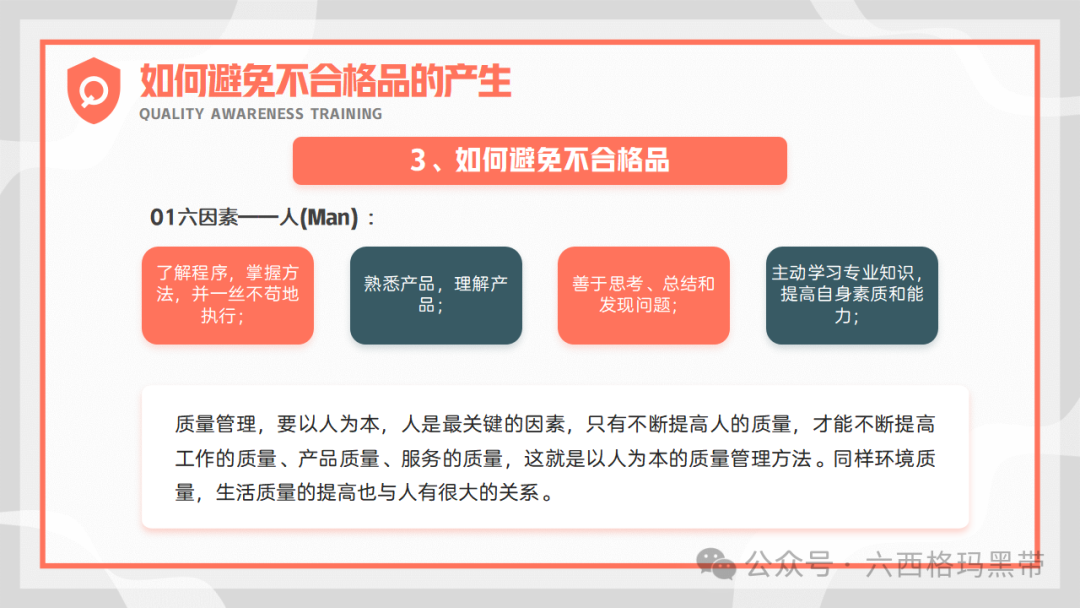

控制生产过程中的六因素
为了有效避免不合格品的产生,企业需要严格控制生产过程中的六大因素:人(操作人员)、机(设备)、料(原材料)、法(工艺方法)、环(环境)、测(测量)。通过加强对这些因素的监控和管理,可以及时发现并纠正潜在的质量问题,确保产品质量的稳定性。

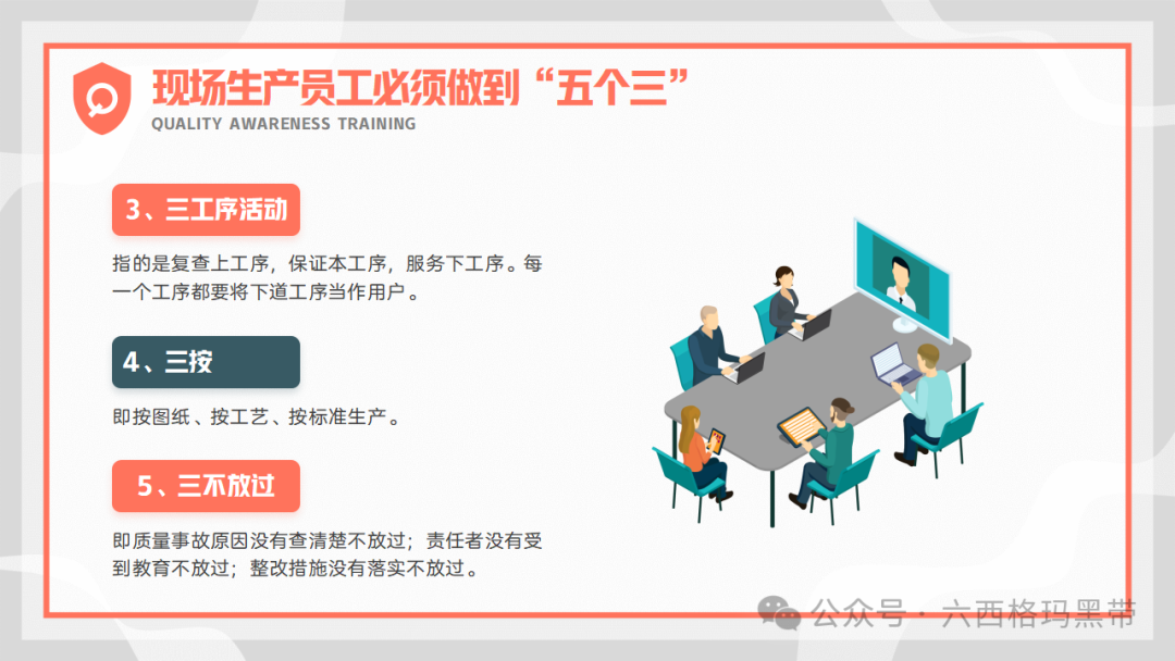

现场生产员工是产品质量的直接创造者,他们的质量意识直接关系到产品的最终质量。因此,员工必须深刻理解并践行“五个三”的质量管理理念,以确保产品质量的持续提升。
三自一控
三自一控指的是自检、自分、自纠以及控制一次自检的正确率。员工在生产过程中,应主动对自己的工作进行自检,确保每一步操作都符合质量标准;同时,要能够自我分辨出合格与不合格的产品,对不合格品进行及时纠正。此外,还要努力提高一次自检的正确率,减少重复检验和误判,提高生产效率。
三检制
三检制包括首检、互检和专检。首检是在生产开始时对首批产品进行检验,确保生产过程的稳定性和准确性;互检是在生产过程中,员工之间相互检查对方的产品,形成相互监督、相互帮助的机制;专检则是由专业的质检人员对产品进行最终的检验和确认,确保产品质量的合格性。三检制的实施有助于形成全方位、多层次的质量监控体系。
三工序活动
三工序活动强调员工在生产过程中应关注上工序、本工序和下工序的质量情况。通过复查上工序的产品,可以确保接收的原材料或半成品符合质量要求;在本工序中,要严格按照质量标准进行操作,确保生产出的产品合格;同时,还要关注下工序的需求,为下工序提供合格的产品和必要的帮助,形成全面的质量管理链条。
三按
三按是指按图纸、按工艺、按标准进行操作。图纸是产品设计的依据,工艺是产品生产的流程,标准是产品质量的衡量尺度。员工在生产过程中,必须严格遵守这三者的要求,确保生产过程的规范性和准确性。
三不放过
三不放过是对质量问题的处理原则,即对出现的问题不查清不放过、不处理不放过、不改进不放过。这一原则要求员工对质量问题保持高度的警惕性,一旦发现问题,要立即进行深入的调查和分析,找出问题的根源,并采取有效的措施进行解决和预防,确保问题的彻底解决和不再发生。
