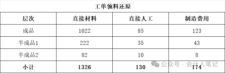

以三个工序为例,成品领用半成品1,半成品1再领用半成品2。
相应的数据统计如下:
将半成品还原为料工费,结果如下:
在这个过程中,成本会计们需要精心编制分录,以确保每一步的成本都能被准确记录:
