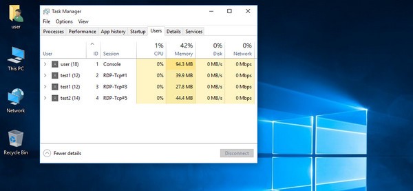

RDP Wrapper Library是一款专业的Windows系统远程桌面的软件工具,软件支持远程桌面,允许多个用户同时登录设置。非常方便快捷,软件界面简约,布局直观清晰。操作简单,容易上手,是一款十分实用的工具。

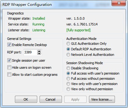

解压后运行”RDPW_Installer.exe“文件安装并将其它文件复制到”C:\Program Files\RDP Wrapper“目录下。运行“RDPConf“文件检查远程桌面开通情况,若Listener State这后显示【fully supported】说明远程桌面已开始并允许多用户同时登陆
但由于Windows系统一直在更新,软件的配置并没有随着更新,若这里出现红字,说明需要更新了新的配置文件。GitHub里有一个大神做了一个自动更新的文件。可自行更新rdpwrap.ini(参考教程:http://28763.oa22.cn,附件:rdpwrap.ini.rar)。下载文件后解压到”C:\Program Files\RDP Wrapper“目录下,运行“autoupdate”会自动关闭服务并更新配置。再次运行“RDPConf“文件检查远程桌面开通情况会发现状态全绿了。

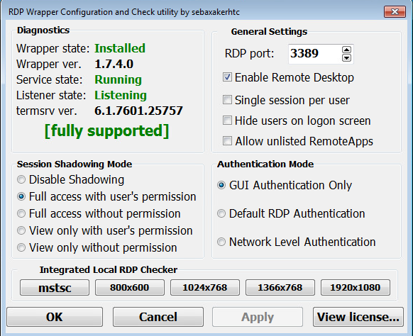

RDP Wrapper Library mod v1.7.4b
Nov 24, 2021
更新日志:
  • 添加了对管理权限的请求
  • 更改的图标
Nov 22, 2021
版本号与 Stas'M Corp 的版本没有任何共同之处,并且更改了版本以查找人们屏幕截图上的差异,以了解他们真正使用的版本。
该版本的核心是 Stas'M Corp 存储库的 v1.6.2。
变化:
  • 将 RDPWinst 中的 ini 替换为我的
  • 将 RDPWinst 中指向我的 ini 的链接替换为指向我的 ini 的链接
  • 重命名和重新打包原始文件
  • 将 RDPCheck 的分辨率更改为 800 x 600
  • 删除了连接 RDPCheck 时的 ActiveX 警告
  • RDP 已更新到 MS RDP 客户端 9

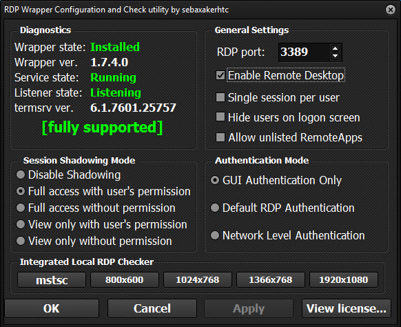

  • 添加了深色主题
