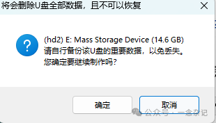

  • U盘: 一个可以被格式化的U盘,因为在制作过程中需要格式化U盘

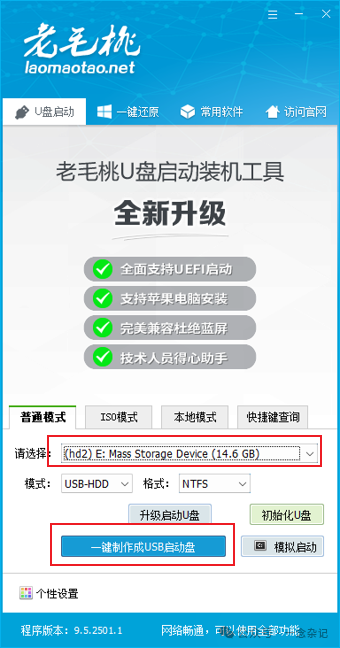

本文采用老毛桃PE软件进行介绍。
老毛桃PE下载地址:https://www.laomaotao.net/
这里我下载的是完整版的软件包。
第一步:插上U盘
第二步:启动老毛桃制作软件,点击“一键制作成USB启动盘”
第三步:确定格式化制作
第四步:制作完成

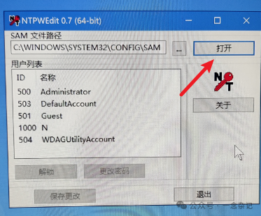

破解工具为PE开机之后的一款叫做“系统密码修改”的软件,需要注意一点,运行软件需要先连接wifi。

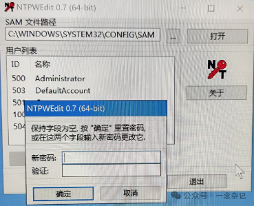

点击打开,会加载出window账户列表。
选择你要破解的账户,点击下方解锁即可完成密码解锁。(破解密码)
选择你要皮杰的账户,点击下方更改密码,即可设置一个新的密码。(修改密码)
操作完成后,点击保存更改,然后重启电脑即可。
