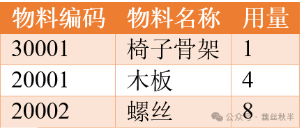

📍示例:椅子BOM
👉生产时,直接用这些材料装配,不需要中间步骤!

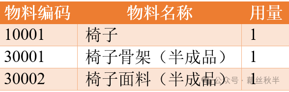

📍示例:一张椅子的多层BOM
🔹第一层(最终成品)
🔹第二层(半成品结构)

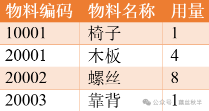

🔎椅子骨架(30001)BOM

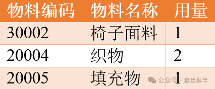

🔎椅子面料(30002)BOM
👉生产流程:先做骨架、再做面料,最后组装成椅子!
