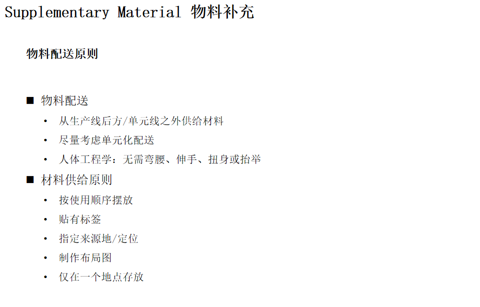

(一)配送原则
物料配送从生产线后方 / 单元线之外供给材料,尽量采用单元化配送,减少物料配送过程中的混乱和错误。遵循人体工程学原则,让操作人员无需弯腰、伸手、扭身或抬举就能方便地获取物料,降低劳动强度。
(二)材料供给原则
材料按使用顺序摆放,操作人员能按作业顺序快速拿到所需物料,提高操作连贯性。物料贴有标签,方便识别和查找。指定来源地 / 定位,制作布局图,让物料存储位置清晰明了,仅在一个地点存放,避免物料分散导致的寻找时间浪费。

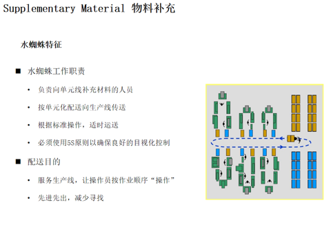

四、水蜘蛛:物料配送的 “超级快递员”
水蜘蛛是负责向单元线补充材料的人员。他们按单元化配送向生产线传送物料,根据标准操作适时运送,确保生产线物料不断供。并且必须使用 5S 原则确保良好的目视化控制,让工作区域整洁有序,物料状态一目了然。
水蜘蛛配送的目的是服务生产线,让操作员按作业顺序专注 “操作”。采用先进先出的方式,减少物料寻找时间,保证物料质量,避免因物料积压导致的过期、损坏等问题。
