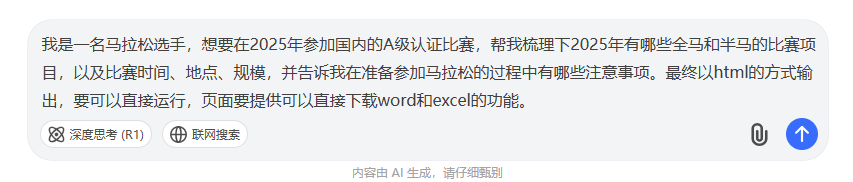

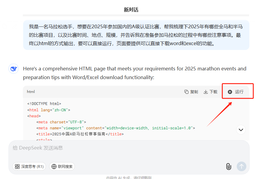

输入提问,并在结尾加上格式要求描述
在对话框中输入提问,提问结尾直接加上这句话:最终以html的方式输出,要可以直接运行,页面要提供可以直接下载word和excel的功能。点击生成回答。
【*提示:不要打开深度思考模式,否则生成的word或excel格式不能下载】
第二步

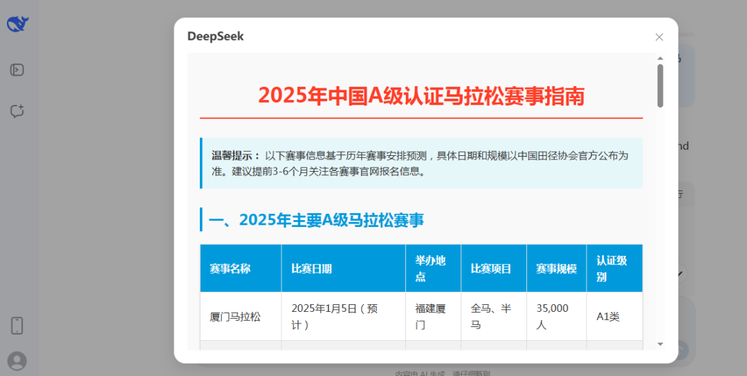

点击运行,获得排版整齐的预览结果
Deepseek给出自动回答之后,回答部分包含代码块,在代码部分的首行点击运行,获得运行结果。

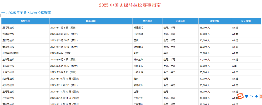

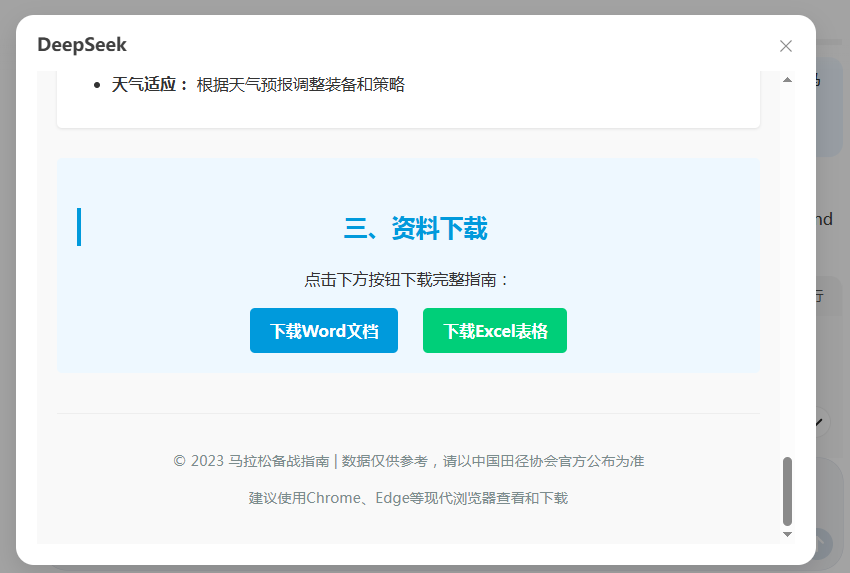

第三步
点 击 下 载
当前预览结果已经是排版整齐的内容,拖拽下拉到最后,点击【下载word文档】或者【下载excel表格】按钮,即可成功保存到电脑里了。

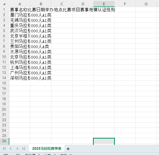

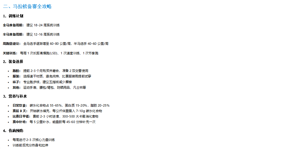

直接打开下载的文档,查看效果
无论是Word文档还是excel文档,都是结构清晰整齐的排版,稍微调整一下就可以直接使用了。以下是下载文档的展示效果截图:
