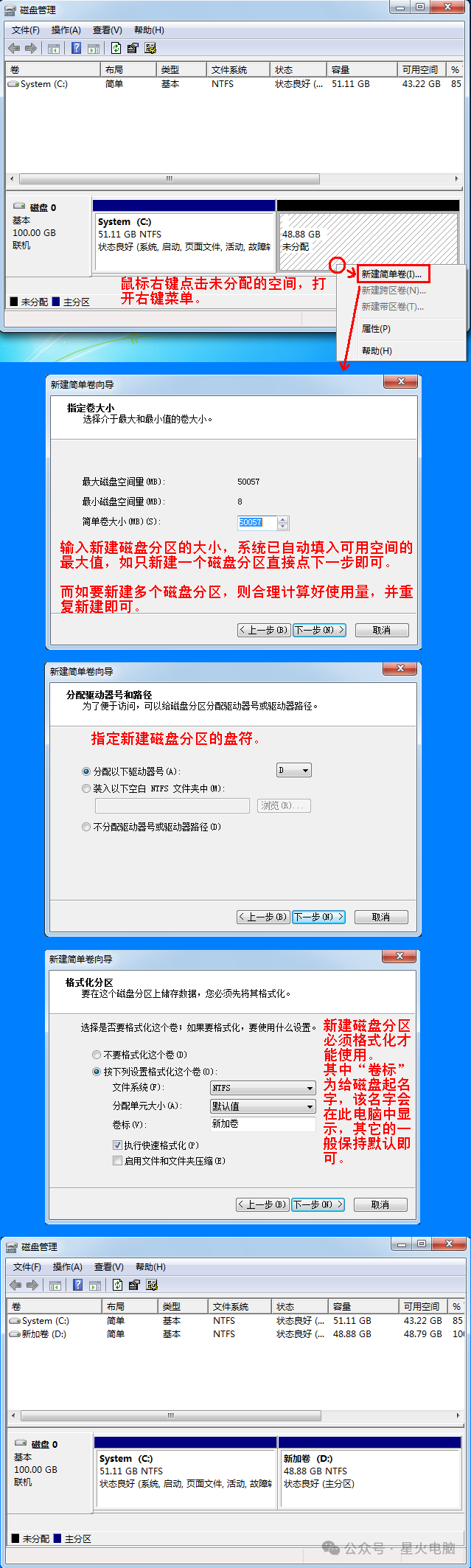

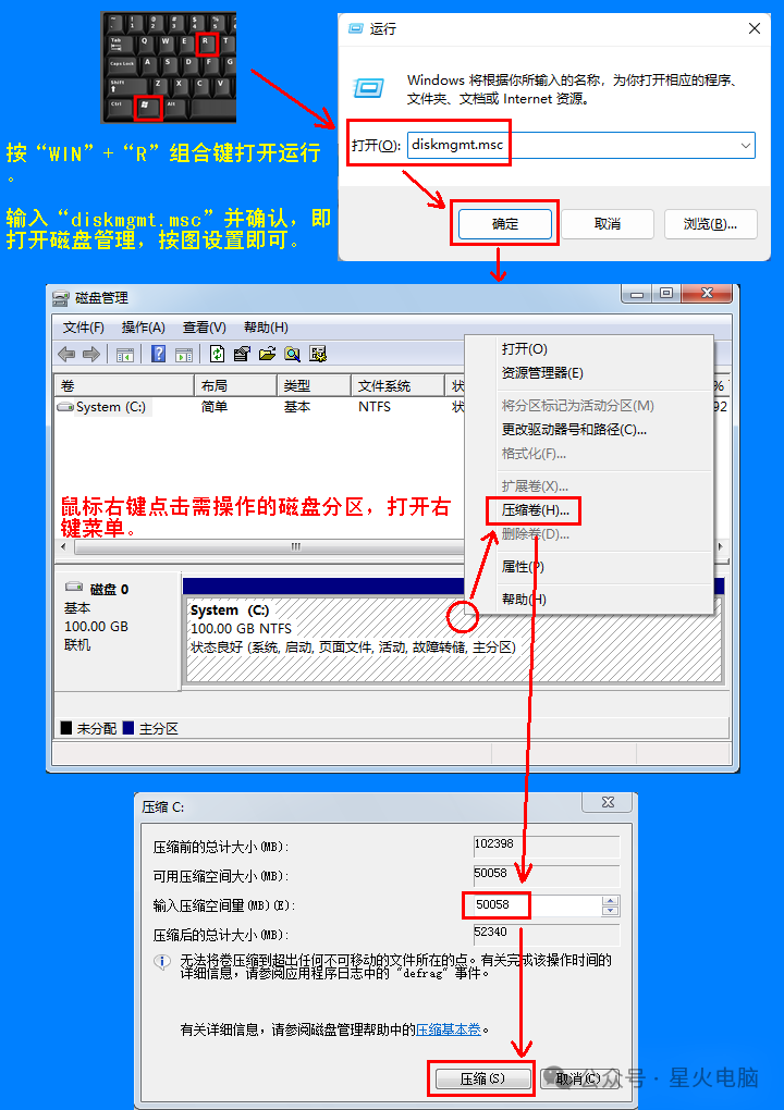

一、在不损坏原有文件数据的情况下,截取磁盘分区的一部分空间并新建分区,以便合理使用磁盘空间。例如,一些原装品牌电脑,新机拆包就只有一个C盘。
这时就需要在C盘上截取部分空间并新建一个D盘,但不能损坏C盘上原有的数据。要实现这个目标也不难,Windows操作系统的磁盘管理器就能实现,按下图操作先从C盘截取一部分空间:
由于原C盘上已有操作系统及其它数据文件,因此只能将C盘未被使用的空闲部分截取。也就是说只能在磁盘分区尾部截取,不能在前部,这是Windows磁盘管理器截取磁盘分区的基本原则,因为文件数据都是从前部往后面不断累加写入的,截取前面就会损坏数据了。
系统已自动计算出可被截取空间,显示于“可用压缩空间大小”中。单位为MB,例如图中的为50058MB,换算为GB要除以1024,即约48GB,下同。
而我们可操作的部分就是在“输入压缩空间量”中指定要从C盘截取多少空间,其数值不能大于“可用压缩空间大小”。
至于“压缩后的总计大小”则是C盘被截取后剩余的空间大小,由系统根据上面输入的数值自动计算。
注意,以上操作请务必预估计算好空间分配,要给被截取的磁盘分区保留足够日后使用的空间!否则日后如不够用要再次调整就很麻烦了,具体请看下面合并扩容部分,步骤要复杂得多。
输入“输入压缩空间量”后点“压缩”即完成截取。如下图所示,C盘空间缩小为51GB,而其后面多了一个48GB的未分配空间。此时再按图中操作在未分配空间上新建磁盘分区即可。

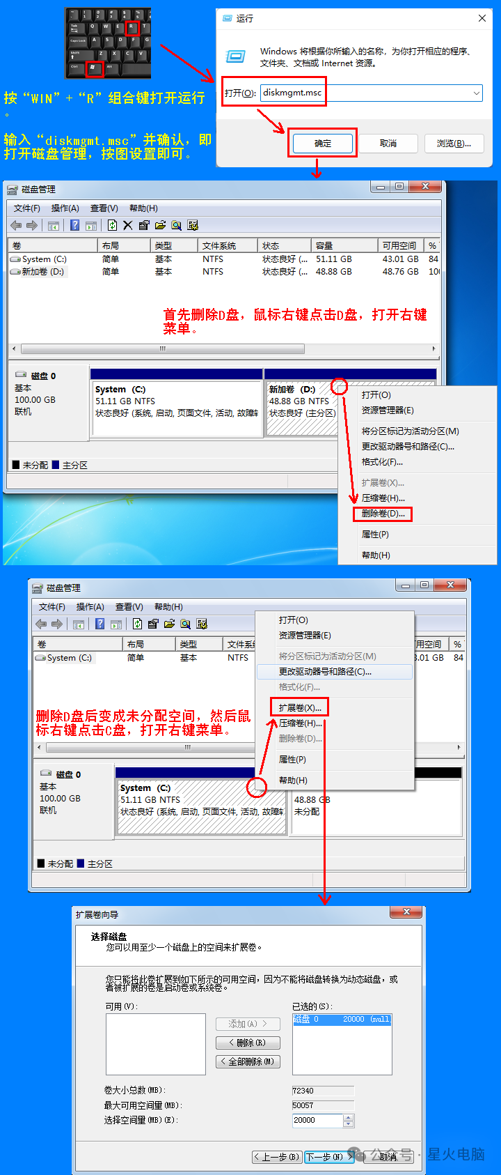

二、磁盘分区空间不够用,要在不损坏原有文件数据的情况下进行扩容。这个操作就比较复杂了,请先耐心阅读下文,了解一些基本特性和注意事项:
1.首先要记住一个原则,对指定的磁盘分区进行扩容,要先删除其后面的一个分区,以腾出未分配空间,因为扩容只能从其后面的未分配空间进行扩展。
例如下图有C、D两个盘,其中只有C盘能扩容,但D盘不可以。因为可以将D盘删除,变成未分配空间,这样C盘就可以扩容了;但D盘后面已是磁盘的尽头了,没有可扩容的空间,即使把C盘删除也不行,因为C盘位于D盘前面,前面的空间不能用于扩容;
如一定要将D盘扩容,只能将D盘删除,变为未分配空间,然后再按上面的方法从C盘截取未分配空间,所有未分配空间会自动合并,然后再新建D盘就是一个更大的磁盘分区了,但这样D盘的数据就没有了。

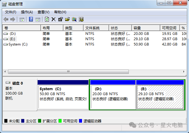

2.关于上述的删除磁盘分区,还要注意以下一个特殊情况。请看下面的上下两幅图:
其中上图中的D盘删除后可直接给C盘扩容,但下图中的D盘删除则不可以!
请仔细对比上下两幅图片,其中下图的D、E两个盘是共同被一个绿色框包括着的,其称为扩展分区。这整个扩展分区才是C盘后面的分区,而D、E两盘只是隶属于扩展分区的子分区而已,单独删除D盘所获得的未分配空间还是属于扩展分区的一部分,不属于C盘后面的未分配空间;也就是说只有把D、E两盘以及扩展分区全部删除才能在C盘后面腾出未分配空间。
关于扩展分区后续我们会另行推文介绍,敬请期待!现在大家只需记住这个特性即可;另外,如果只是给D盘扩容,则可以通过删除E盘实现,因为它们同属一个大分区之内。
3.被删除磁盘分区上的数据怎么办?答案是只能在删除之前先做备份了!
如有移动硬盘、U盘等,直接拷贝即可;如没有这些设备或设备的容量不足以备份所有数据,而且又不想花好几百购买新的,可考虑开通一个百度网盘的SVIP帐号,花几十块钱开通一个月,有6TB存储空间,足够上传备份所有的资料,备份后删除分区并执行扩容和新建,然后重新下载即可。这个方案虽耗时,但有一个月的时间足够慢慢折腾,而且网盘到期后虽然空间回退,但资料仍在,百度不会因会员过期而删除你的资料,这样等于多了一份免费的备份,虽然不能更新里面的内容,但总比没有好。

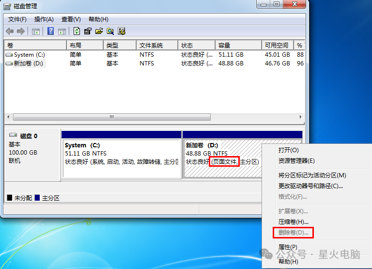

4.删除磁盘分区之前还要先检查以下问题:

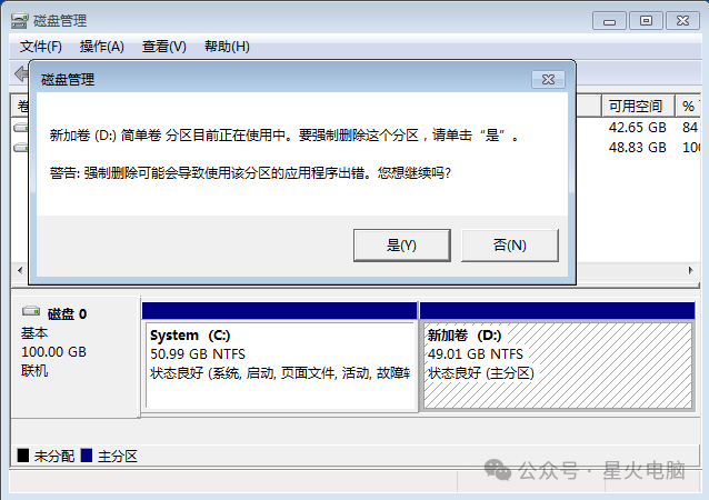

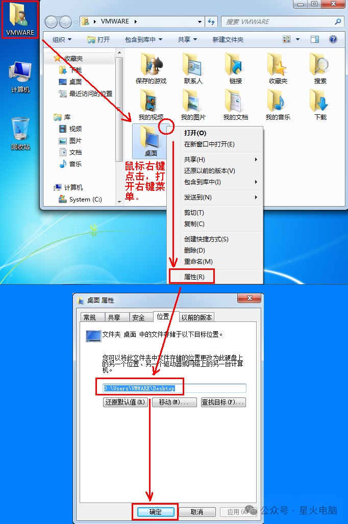

  • 一些用户安装软件时,喜欢将其装到C盘以外的盘。如你是这样操作的,而且刚好安装软件的盘就是要删除的磁盘分区,那么删除分区时会出现以下提示。
    此时可点“是”强行删除!但前提是删除之前务必要将这些软件的安装文件夹拷贝备份,等下扩容并重建D盘后将其重新拷贝回原来的位置并重启电脑即可,完美恢复,不影响软件的正常运行。

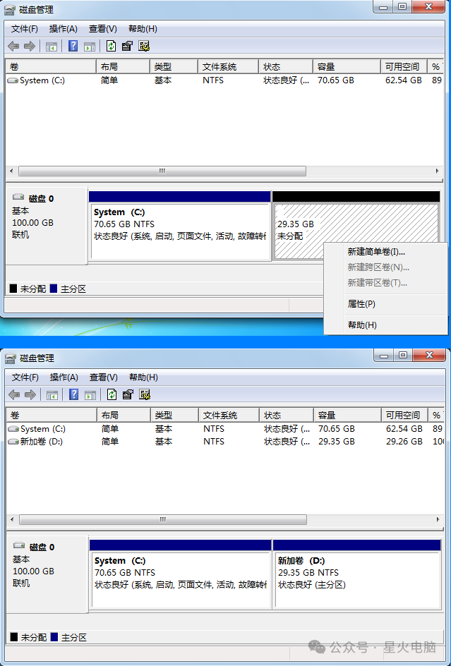

5.上述的注意事项都检查并处理完毕后,就可以真正动手进行删除并扩容磁盘分区了。下图以扩容C盘为例演示详细操作步骤:
首先要将可用的未分配空间添加到右侧的“已选的”列表中,一般系统已自动添加好,不需操作;
下面“最大可用空间量”显示了未分配空间的总大小,单位为MB,例如图中的为50057MB,换算为GB要除以1024,即约48GB,下同。
我们可操作的部分就是在“选择空间量”中指定划分多少空间扩容到C盘,其数值不能大于“最大可用空间量”。由于这里是通过删除D盘获得的未分配空间,因此后续还要重建D盘,所以只指定20GB空间扩容到C盘,剩下的等下用于重建。当然,如你的计划是不再要D盘,也可将所有未分配空间全部扩容到C盘,这样后续的重建操作也不需理会了。
至于“卷大小总数”则是C盘被扩容后的总大小,由系统根据上面输入的数值自动计算。
确定并输入“选择空间量”后点下一步,C盘扩容完成,然后重建D盘,具体操作步骤在上面截取新建部分已有演示这里不再重复。
分区扩容完成后,即可将备份的文件数据进行拷贝恢复了。
