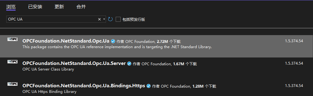

安装Nuget包
安装OPCFoundation.NetStandard.Opc.Ua
