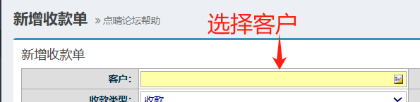

如下图:
首先选择要收款的客户,点击黄色框进行选择
如下图:
选择收款 或者 预收款。 需要核销应收款的选择收款, 不需要核销的,选择预收款
如下图:

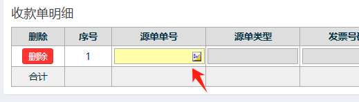

如下图:
然后选择要收款的发票信息
如下图:
​选完发票后,填上本次核销金额
如下图:
最后以折后金额为准,若有打折,把折后金额填上,不然保持一致
如下图:
最后提交即可
