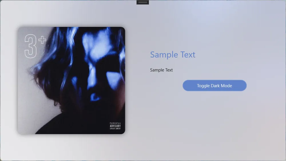

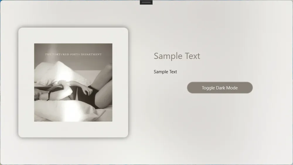

先看效果,在浅色模式下:

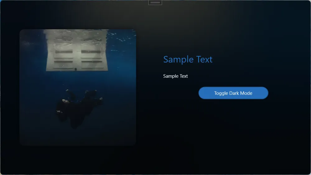

在深色模式下:

一、简要原理和设计
1.1 Mica效果
Mica效果是Windows 11的一个新特性,旨在为应用程序提供一种更柔和的背景效果。它通过使用桌面壁纸的颜色和纹理来创建一个静态的模糊背景效果。一个大致的模拟过程如下:
  1. 根据颜色模式(浅色或深色)来调整图像对比度
  2. 增加一个白色/黑色的遮罩层
  3. 大半径 高斯模糊处理

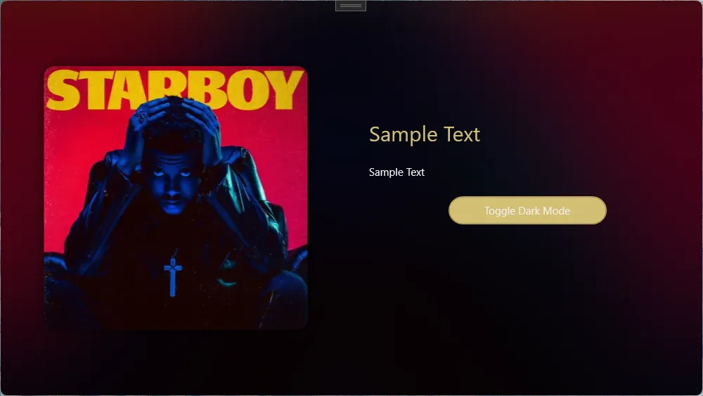

1.2 主色调提取与微调
从原始图像中提取主色调,主要过程如下:
  1. 像素采样和颜色量化便于统计
  2. 过滤过黑或过白的颜色值(我们会在调整步骤单独处理)
  3. 根据HSL的饱和度和亮度来计算权重,
    • 饱和度越高,权重越大
    • 亮度稳定(我们定为0.6),权重越大
  4. 选择权重最大的颜色均值作为主色调
之后为了适配UI,保证亮度、饱和度适合用于呈现内容,还要对颜色进行微调:
  1. 将颜色转为HSL空间
  2. 根据颜色模式调节亮度
  3. 分层调整饱和度,一般来说暗色模式的对比度比亮色模式高
  4. 对特定色相区间(红/绿/蓝/黄)进行差异化调整
最后计算焦点颜色(FocusAccentColor)只需要根据颜色模式调整亮度即可。

210             else if (s > 0.4f)
211             {
212                 // 中等饱和度微调
213                 s = isDarkMode ? s * 0.85f : s * 0.75f;
214             }
215             else if (s > 0.1f) // 低饱和度但不是接近灰度
216             {
217                 // 低饱和度增强,尤其在暗色模式下
218                 s = isDarkMode ? Math.Min(0.5f, s * 1.5f) : Math.Min(0.4f, s * 1.3f);
219             }
220         }
221
222         // 3. 特殊色相区域的处理
223         if (!isNearGrayscale) // 仅处理有明显色相的颜色
224         {
225             // 红色区域 (0-30° 或 330-360°)
226             if ((h <= 0.08f) || (h >= 0.92f))
227             {
228                 if (isDarkMode)
229                 {
230                     // 暗色模式下红色需要更高饱和度和亮度
231                     s = Math.Min(0.7f, s * 1.1f);
232                     l = Math.Min(0.8f, l * 1.15f);
233                 }
234                 else
235                 {
236                     // 亮色模式下红色降低饱和度,避免刺眼
237                     s *= 0.8f;
238                     l = Math.Max(0.4f, l * 0.9f);
239                 }
240             }
241             // 绿色区域 (90-150°)
242             else if (h >= 0.25f && h <= 0.42f)
243             {
244                 if (isDarkMode)
245                 {
246                     // 暗色模式下绿色提高亮度,降低饱和度,避免荧光感
247                     s *= 0.85f;
248                     l = Math.Min(0.7f, l * 1.2f);
249                 }
250                 else
251                 {
252                     // 亮色模式下绿色降低饱和度更多
253                     s *= 0.75f;
254                 }
255             }
256             // 蓝色区域 (210-270°)
257             else if (h >= 0.58f && h <= 0.75f)
258             {
259                 if (isDarkMode)
260                 {
261                     // 暗色模式下蓝色提高亮度和饱和度
262                     s = Math.Min(0.85f, s * 1.2f);
263                     l = Math.Min(0.7f, l * 1.25f);
264                 }
265                 else
266                 {
267                     // 亮色模式下蓝色保持中等饱和度
268                     s = Math.Min(0.7f, Math.Max(0.4f, s));
269                 }
270             }
271             // 黄色区域 (30-90°)
272             else if (h > 0.08f && h < 0.25f)
273             {
274                 if (isDarkMode)
275                 {
276                     // 暗色模式下黄色需要降低饱和度,提高亮度
277                     s *= 0.8f;
278                     l = Math.Min(0.75f, l * 1.2f);
279                 }
280                 else
281                 {
282                     // 亮色模式下黄色大幅降低饱和度
283                     s *= 0.7f;
284                     l = Math.Max(0.5f, l * 0.9f);
285                 }
286             }
287         }
288
289
290
291         // 5. 最终亮度修正 - 确保在各种UI模式下都有足够的对比度
292         if (isDarkMode && l < 0.3f) l = 0.3f; // 暗色模式下确保最小亮度
293         if (!isDarkMode && l > 0.7f) l = 0.7f; // 亮色模式下确保最大亮度
294
295         // 转换回RGB
296         HslToRgb(h, s, l, out float r, out float g, out float b);
297
298         // 确保RGB值在有效范围内
299         byte R = (byte)Math.Max(0, Math.Min(255, r * 255));
300         byte G = (byte)Math.Max(0, Math.Min(255, g * 255));
301         byte B = (byte)Math.Max(0, Math.Min(255, b * 255));
302
303         return System.Windows.Media.Color.FromRgb(R, G, B);
304     }
305     public static System.Windows.Media.Color ApplyColorMode(this System.Windows.Media.Color color,bool isDarkMode)
306     {
307         RgbToHsl(color.R/255f,color.G/255f, color.B/255f,out float h, out float s, out float l);
308         if (isDarkMode)
309             l = Math.Max(0.05f, l - 0.1f);
310         else
311             l = Math.Min(0.95f, l + 0.1f);
312
313         HslToRgb(h, s, l, out float r, out float g, out float b);
314         return System.Windows.Media.Color.FromRgb((byte)(r * 255), (byte)(g * 255), (byte)(b * 255));
315     }
316
317     private static void RgbToHsl(float r, float g, float b, out float h, out float s, out float l)
318     {
319         float max = Math.Max(r, Math.Max(g, b));
320         float min = Math.Min(r, Math.Min(g, b));
321
322         // 计算亮度
323         l = (max + min) / 2.0f;
324
325         // 默认值初始化
326         h = 0;
327         s = 0;
328
329         if (max == min)
330         {
331             // 无色调 (灰色)
332             return;
333         }
334
335         float d = max - min;
336
337         // 计算饱和度
338         s = l > 0.5f ? d / (2.0f - max - min) : d / (max + min);
339
340         // 计算色相
341         if (max == r)
342         {
343             h = (g - b) / d + (g < b ? 6.0f : 0.0f);
344         }
345         else if (max == g)
346         {
347             h = (b - r) / d + 2.0f;
348         }
349         else // max == b
350         {
351             h = (r - g) / d + 4.0f;
352         }
353
354         h /= 6.0f;
355
356         // 确保h在[0,1]范围内
357         h = Math.Max(0, Math.Min(1, h));
358     }
359
360     private static void HslToRgb(float h, float s, float l, out float r, out float g, out float b)
361     {
362         // 确保h在[0,1]范围内
363         h = ((h % 1.0f) + 1.0f) % 1.0f;
364
365         // 确保s和l在[0,1]范围内
366         s = Math.Max(0, Math.Min(1, s));
367         l = Math.Max(0, Math.Min(1, l));
368
369         if (s == 0.0f)
370         {
371             // 灰度颜色
372             r = g = b = l;
373             return;
374         }
375
376         float q = l < 0.5f ? l * (1.0f + s) : l + s - l * s;
377         float p = 2.0f * l - q;
378
379         r = HueToRgb(p, q, h + 1.0f / 3.0f);
380         g = HueToRgb(p, q, h);
381         b = HueToRgb(p, q, h - 1.0f / 3.0f);
382     }
383
384     private static float HueToRgb(float p, float q, float t)
385     {
386         // 确保t在[0,1]范围内
387         t = ((t % 1.0f) + 1.0f) % 1.0f;
388
389         if (t < 1.0f / 6.0f)
390             return p + (q - p) * 6.0f * t;
391         if (t < 0.5f)
392             return q;
393         if (t < 2.0f / 3.0f)
394             return p + (q - p) * (2.0f / 3.0f - t) * 6.0f;
395         return p;
396     }
397     public static BitmapImage ToBitmapImage(this Bitmap Bmp)
398     {
399         BitmapImage BmpImage = new();
400         using (MemoryStream lmemStream = new())
401         {
402             Bmp.Save(lmemStream, ImageFormat.Png);
403             BmpImage.BeginInit();
404             BmpImage.StreamSource = new MemoryStream(lmemStream.ToArray());
405             BmpImage.EndInit();
406         }
407         return BmpImage;
408     }
409
410     public static Bitmap ToBitmap(this BitmapImage img){
411         using MemoryStream outStream = new();
412         BitmapEncoder enc = new PngBitmapEncoder();
413         enc.Frames.Add(BitmapFrame.Create(img));
414         enc.Save(outStream);
415         return new Bitmap(outStream);
416     }
417
418     public static void AddMask(this Bitmap bitmap,bool darkmode)
419     {
420         var color1 = darkmode ? Color.FromArgb(150, 0, 0, 0) : Color.FromArgb(160, 255, 255, 255);
421         var color2 = darkmode ? Color.FromArgb(180, 0, 0, 0) : Color.FromArgb(200, 255, 255, 255);
422         using Graphics g = Graphics.FromImage(bitmap);
423         using LinearGradientBrush brush = new(
424             new Rectangle(0, 0, bitmap.Width, bitmap.Height),
425             color1,
426             color2,
427             LinearGradientMode.Vertical);
428         g.FillRectangle(brush, new Rectangle(0, 0, bitmap.Width, bitmap.Height));
429     }
430     public static void AdjustContrast(this Bitmap bitmap, float contrast)
431     {
432         contrast = (100.0f + contrast) / 100.0f;
433         contrast *= contrast;
434
435         BitmapData data = bitmap.LockBits(new Rectangle(0, 0, bitmap.Width, bitmap.Height),
436             ImageLockMode.ReadWrite, bitmap.PixelFormat);
437
438         int width = bitmap.Width;
439         int height = bitmap.Height;
440
441         unsafe
442         {
443             for (int y = 0; y < height; y++)
444             {
445                 byte* row = (byte*)data.Scan0 + (y * data.Stride);
446                 for (int x = 0; x < width; x++)
447                 {
448                     int idx = x * 3;
449
450                     float blue = row[idx] / 255.0f;
451                     float green = row[idx + 1] / 255.0f;
452                     float red = row[idx + 2] / 255.0f;
453
454                     // 转换为HSL
455                     RgbToHsl(red, green, blue, out float h, out float s, out float l);
456
457                     // 调整亮度以增加对比度
458                     l = (((l - 0.5f) * contrast) + 0.5f);
459
460                     // 转换回RGB
461                     HslToRgb(h, s, l, out red, out green, out blue);
462
463                     row[idx] = (byte)Math.Max(0, Math.Min(255, blue * 255.0f));
464                     row[idx + 1] = (byte)Math.Max(0, Math.Min(255, green * 255.0f));
465                     row[idx + 2] = (byte)Math.Max(0, Math.Min(255, red * 255.0f));
466                 }
467             }
468         }
469
470         bitmap.UnlockBits(data);
471     }
472
473     public static void ScaleImage(this Bitmap bitmap, double scale)
474     {
475         // 计算新的尺寸
476         int newWidth = (int)(bitmap.Width * scale);
477         int newHeight = (int)(bitmap.Height * scale);
478
479         // 创建目标位图
480         Bitmap newBitmap = new Bitmap(newWidth, newHeight, bitmap.PixelFormat);
481
482         // 设置高质量绘图参数
483         using (Graphics graphics = Graphics.FromImage(newBitmap))
484         {
485             graphics.CompositingQuality = CompositingQuality.HighQuality;
486             graphics.InterpolationMode = InterpolationMode.HighQualityBicubic;
487             graphics.SmoothingMode = SmoothingMode.HighQuality;
488             graphics.PixelOffsetMode = PixelOffsetMode.HighQuality;
489
490             // 绘制缩放后的图像
491             graphics.DrawImage(bitmap,
492                 new Rectangle(0, 0, newWidth, newHeight),
493                 new Rectangle(0, 0, bitmap.Width, bitmap.Height),
494                 GraphicsUnit.Pixel);
495         }
496         bitmap = newBitmap;
497     }
498
499     public static void ApplyMicaEffect(this Bitmap bitmap,bool isDarkmode)
500     {
501         bitmap.AdjustContrast(isDarkmode?-1:-20);
502         bitmap.AddMask(isDarkmode);
503         bitmap.ScaleImage(2);
504         var rect = new Rectangle(0, 0, bitmap.Width, bitmap.Height);
505         bitmap.GaussianBlur(ref rect, 80f, false);
506     }
507 }
