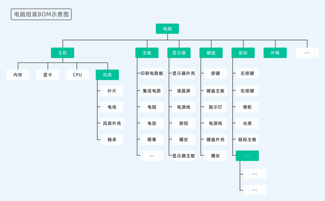

BOM是什么,为什么它是ERP的命门?
别看只是一个“物料清单”,但凡你接触过ERP系统、生产计划、物控管理,就知道:BOM要是乱了,整个工厂都得跟着乱。

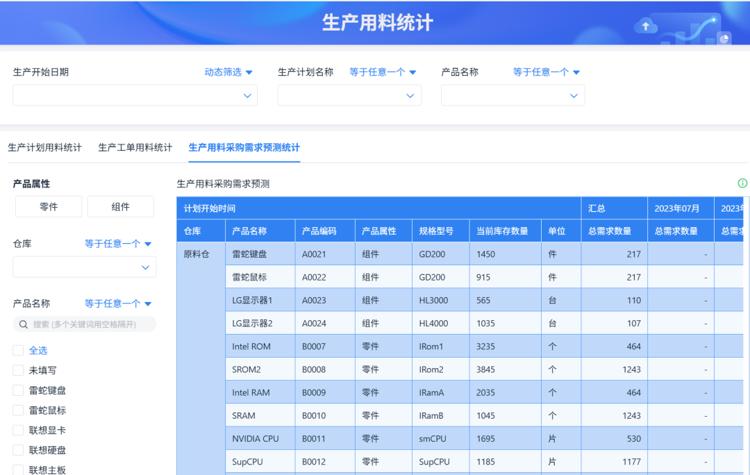

  • 计划靠它推物料:没有准确的BOM,物料计划(MRP)推出来就是错的,库存永远不准,要么缺料要么爆仓;
  • 采购靠它下订单:BOM没同步好,采购会拍脑袋去补货,成本失控也没人知道;
  • 生产靠它定工艺、排设备:BOM结构错、顺序错、用量错,车间根本做不出来,干脆“换批次重新干”。
BOM本质是连接“销售订单”和“工厂执行”的桥梁,是一切“计划驱动制造”的数据起点。
但问题是:很多公司在实际操作中,把BOM做成了一个万能表格,结果就是——设计一版、制造改一版、财务算一版,最后ERP里三套数据打架,谁也不信。
那就必须搞清楚:到底有哪些BOM?谁该看哪一版?系统里该怎么配合跑?
我们从工程BOM、制造BOM、成本BOM这三种最常见也最容易搞混的类型,一步一步说清楚。

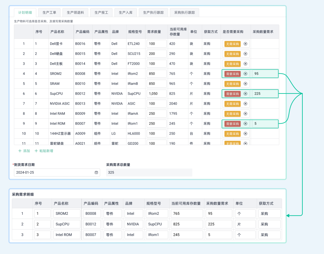

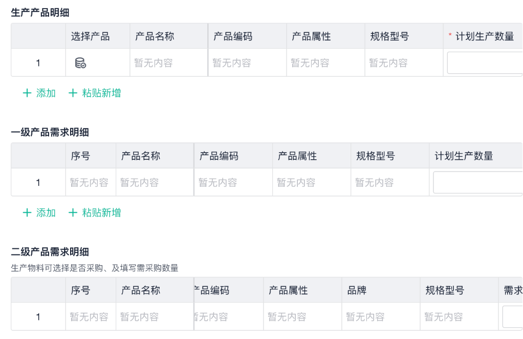

MBOM 会标明:
  • 替代物料的配置(缺A就用B)
  • 工序安排
  • 多个制造路径的设定(比如A厂做总装,B厂做子装)
MBOM 是 ERP 里最核心的数据之一
  • 系统工单调用的就是MBOM;
  • 物料需求计划(MRP)是按MBOM结构算;
  • 排产也是基于MBOM里的装配层级。
