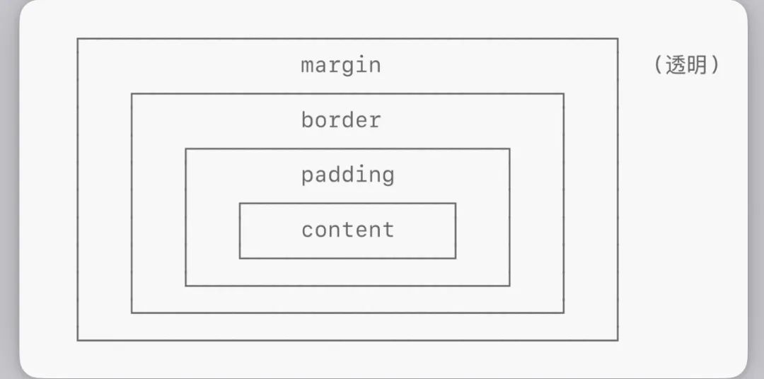

每个HTML元素都是矩形盒子,从内到外包含四个层次:
📏 核心计算公式:
总宽度 = width + padding左右 + border左右 + margin左右
总高度 = height + padding上下 + border上下 + margin上下

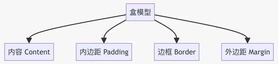

🧩 二、四大属性详解
1. Content(内容区)
/* 控制属性 */width300px;   /* 内容区宽度 */height200px;  /* 内容区高度 */
• 定义:元素的实际内容(文字、图片等)
• 控制属性:width 和 height
• 特点:背景色/图默认显示在此区域
2. Border(边框)
/* 三要素组合 */border2px solid red;  /* 宽度|样式|颜色 */
/* 单边设置 */border-top1px dashed #00f;
• 定义:边框位于元素的内边距(padding)和外边距(margin)之间,是包裹在元素内容和内边距周围的线。
• 作用:提供视觉上的边界,分隔元素与其他元素
• 特性:
▫️ 改变尺寸会直接影响元素总占位
▫️ 支持圆角效果:border-radius: 8px;
▫️ 样式选项:solid(实线)/dashed(虚线)/dotted(点线)
3. Padding(内边距)
/* 四种简写方式 */padding20px;            /* 全边距20px */padding10px 30px;       /* 上下10px 左右30px */padding5px 10px 15px;   /* 上5px 左右10px 下15px */padding5px 10px 15px 20px/* 上|右|下|左 */
• 定义:内边距是元素内容(content)与边框(border)之间的空间。
• 作用:内容区与边框之间的缓冲区域,增加元素内部空间。
• 特性:
◦ 增加后元素总尺寸会增大
◦ 继承元素的背景色/图
◦ 不支持负值(≥0)
4. Margin(外边距)
/* 常用场景 */margin0 auto;     /* 经典水平居中方案 */margin-top: -15px;   /* 负值产生重叠效果 */
• 定义:外边距是元素边框(border)与相邻元素之间的透明空间
• 作用:负责控制元素与其它元素之间的距离(外部间隔)
• 特性:
 ◦ 定义与其他元素的间距,控制元素间的终极武器。
◦ 支持负值(元素会重叠):如 margin-top: -10px; 可向上移动元素
 垂直方向会叠加(取最大值而非相加): ▪ 例如:元素A的margin-bottom: 30px,元素B的margin-top: 20px,则实际间距为30px(不是50px)。
◦ 不继承背景色/图
• 特殊值:
◦ auto:自动计算外边距(常用于水平居中:margin: 0 auto;)。
◦ 0:消除默认外边距(如浏览器对<body>的默认边距)。
盒模型图解:
