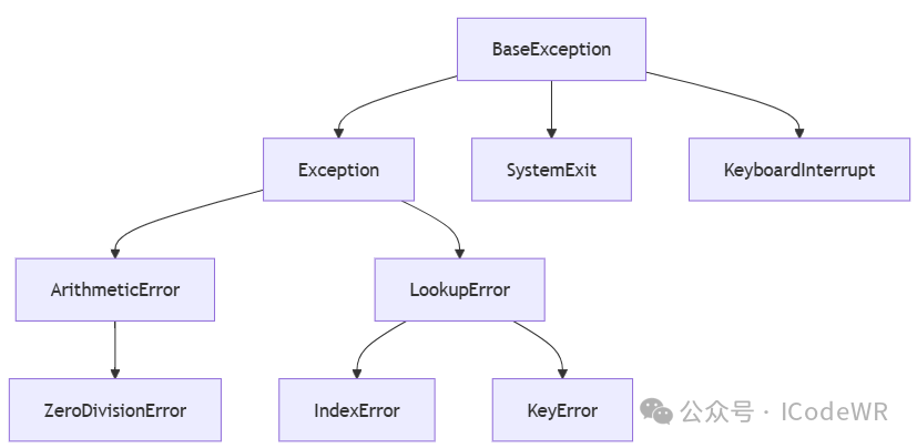

3. Python常见异常类型
3.1 内置异常层次结构
