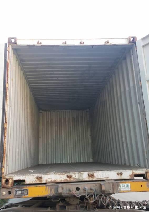

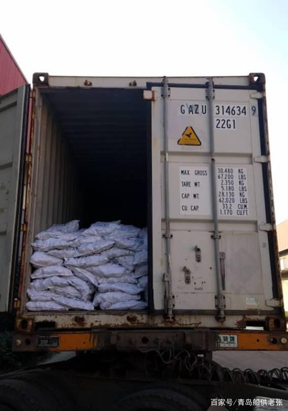

第一张. 空箱开门
展示集装箱内部状况

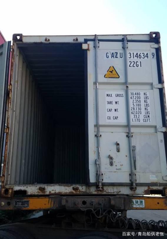

第二张. 空箱关闭右侧门
展示集装箱箱号

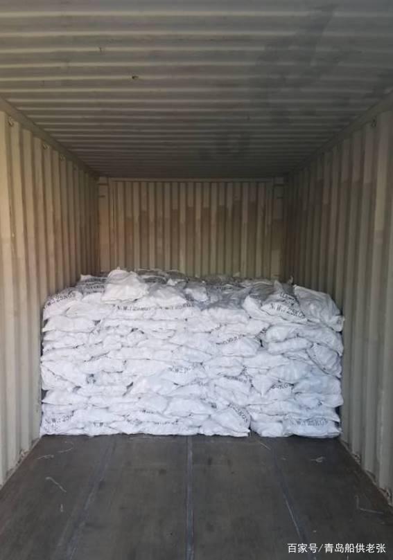

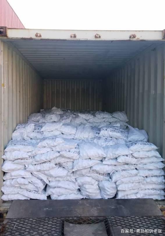

第三张. 装箱过程 (装箱半程时)
记录装箱过程

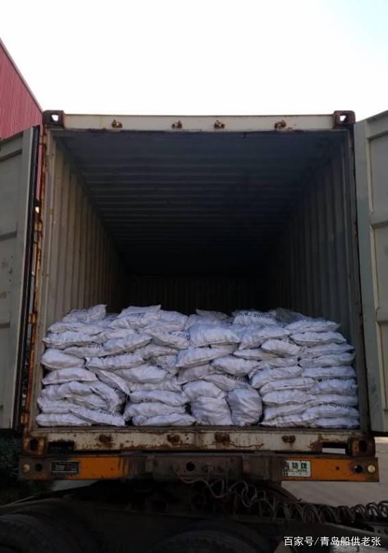

第四张. 装箱完毕
记录装箱完毕、关闭箱门前的状态

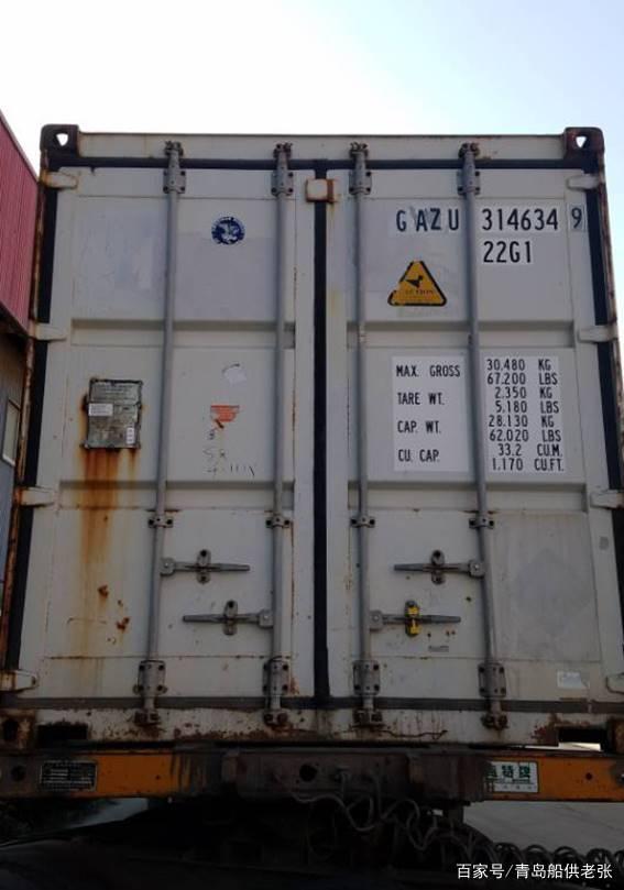

第五张. 装箱完毕, 关闭右侧门
展示集装箱号码
第六张. 封箱
展示封箱状态

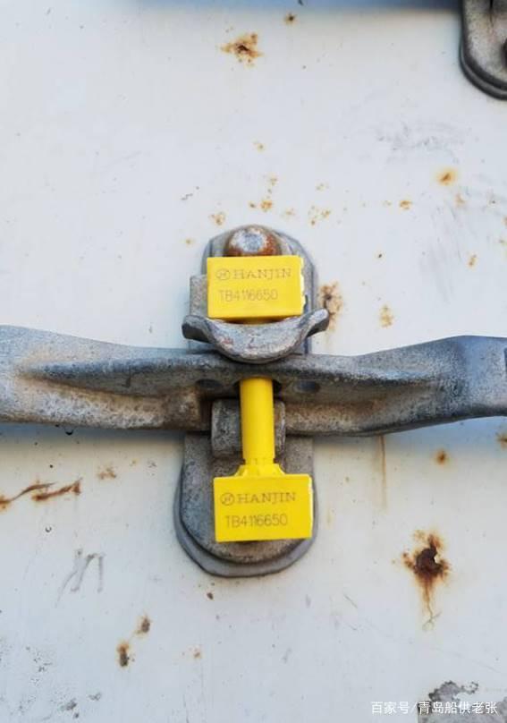

第七张. 铅封特写
展示铅封号码
