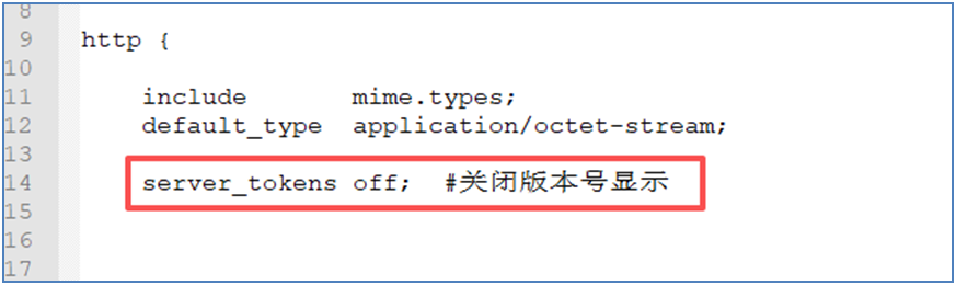

方法1:使用server_tokens off 配置,可以用来隐藏nginx版本号信息。
    打开nginx.conf配置文件,将server_tokens off;添加在http { … } 配置块内;默认无该配置项,需要手动添加。
    配置完成后,重新加载配置nginx -s reload;

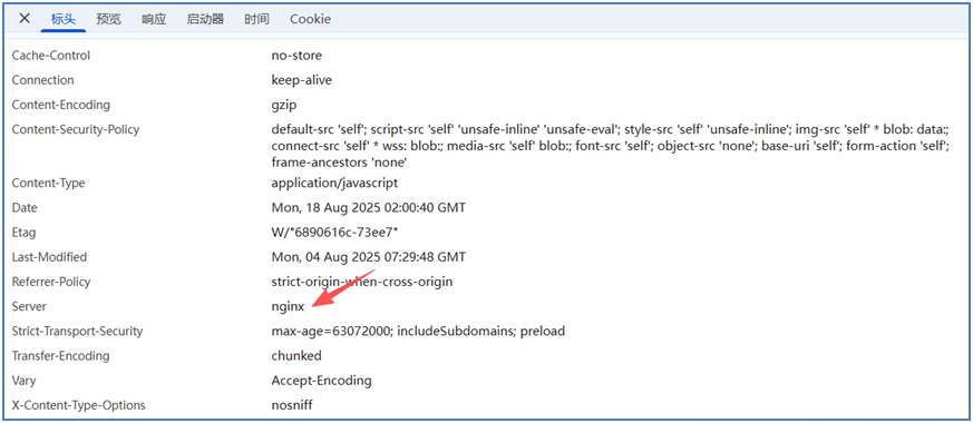

    在Nginx中,server_tokens指令用于控制是否在响应头中显示 Nginx 的版本号。然而,即使将 server_tokens设置为 off,Nginx 仍然会显示 Server: nginx,只是不会显示版本号。

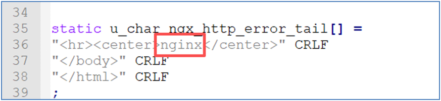

  ./src/http目录下的ngx_http_header_filter_module.c文件,将nginx改成webserver;
  ./src/http目录下的ngx_http_special_response.c文件,将将nginx改成webserver;

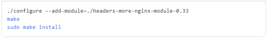

  下载headers-more-nginx-module-0.33模块,重新编译nginx

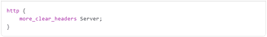

  在Nginx 配置文件中,使用 more_clear_headers指令清除 Server响应头;

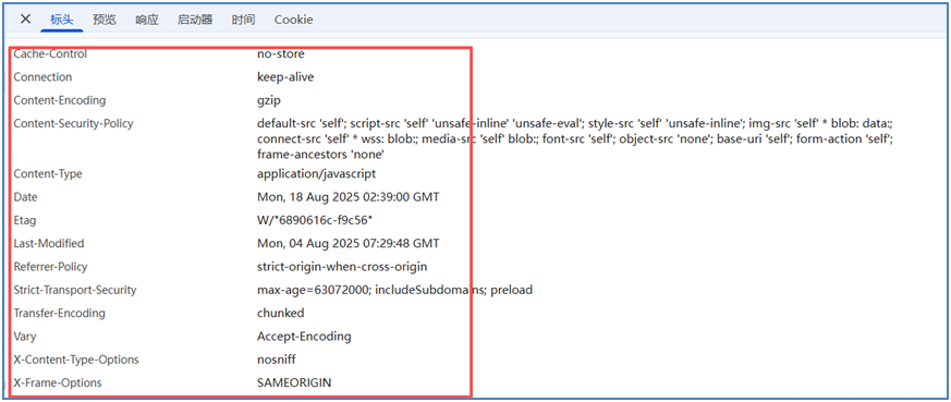

  重新加载配置,nginx -s reload,头文件信息中清除了server响应头;
以上三种方法,只有方法3清除http头文件信息中server响应头,可以彻底杜绝信息泄露问题。
