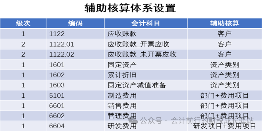

4.辅助核算是对账务处理的一种补充,即实现更广泛的账务处理,也适应企业管理和决策的需要。常见的辅助核算有:往来单位、部门、个人、项目等。部分财务软件还支持自定义扩展辅助核算项,以满足企业个性化需求。辅助核算必须设在末级科目上,尽量不要修改科目的辅助核算。
5.设置会计核算科目与核算维度都要遵循业务需求导向,匹配管理需求。
(1)当需要按单一维度核算时,明细科目更简单直接。如应付职工薪酬科目核算的内容多而杂,包括职工工资、职工福利费、职工教育经费、社会保险、住房公积金等均通过本科目核算,应设置完整合规的明细科目。如应交税费科目设置需要考虑符合税务相关规定的要求,更有利于税务申报。
(2)当需要按多个维度分析数据时,应采用辅助核算方式。如应收账款、预收账款、预付账款、应付账款、其他应收款和其他应付款这三组往来科目是最重要的,使用频率较高,需要设置二级甚至到三级明细科目。费用类科目主要以辅助核算为主,根据需要核算的精细度来设置【部门】、【职员】、【项目】等辅助项目,也可以同时设置多个辅助核算项目。会计科目和辅助核算的组合如下:

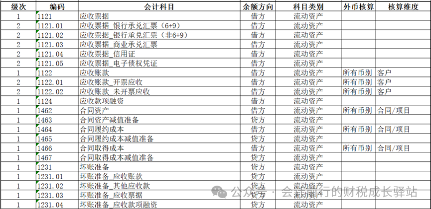

2.应收往来科目设置示例
2.1应收票据核算企业因销售商品、提供劳务等而收到的商业。包括银行承兑汇票和商业承兑汇票。实务中,电子债权凭证(以“链”“信”“单”“宝”“e”等命名)与商业承兑汇票具有高度相似性,在会计上将其计入应收票据科目核算确实有一定合理性。如已背书或已贴现未到期的或期末库存的银行承兑汇票(6+9)和电子债权凭证应重分类到应收款项融资。
2.2应收账款科目需下设明细科目,如“应收账款-开票应收”和“应收账款-未开票应收”,方便总账与应收款管理模块对账。并设置以客户维度的辅助核算,方便与客户进行对账。
2.3合同资产是指企业已向客户转让商品而有权收取对价的权利,且该权利取决于时间流逝之外的其他因素。如企业向客户销售两项可明确区分的商品,企业因已交付其中一项商品而有权收取款项,但收取该款项还取决于企业交付另一项商品的,企业应当将该收款权利作为合同资产。 会计科目设置为按合同或项目维度的辅助核算。
2.4坏账准备根据预计各种应收款项可能发生的坏账,或者是没有把握收回的应收款项设置明细科目,分别对应“应收票据”“应收账款”“其他应收款”“应收款项融资”“长期应收款”等科目。

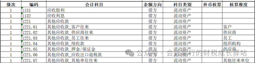

3.其他应收款科目设置示例
3.1其他应收款科目是企业因主营业务以外的业务产生的应收款项,包括应收各种赔款、罚款、应收出租包装物租金、应向职工收取的各种垫付款项(如代垫员工的社保、公积金、水电费、房租费等)、支付各种保证金(如投标保证金、履约保证金、质量保证金、租赁业务押金等)。
3.2其他应收款可以按往来单位类型下设明细科目,设置相应的辅助核算项目。如“其他应收款-客户”、“其他应收款-供应商”、“其他应收款-员工”、“其他应收款-应收出口退税款”、“其他应收款-其他单位往来”等。
3.3资产负债表中其他应收款项目包括应收利息、应收股利、其他应收款的期末余额,减少减去坏账准备科目中相关坏账准备期末余额后的金额填列。

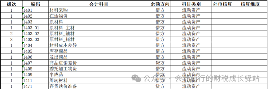

4.存货科目设置示例
4.1存货包括的会计科目有以下:材料采购、在途物资、原材料、材料成本差异、库存商品、发出商品、商品进销差价、委托加工物资、半成品、周转材料。
4.2存货类各科目与进销货存货系统中存货类别需要建立映射关系。首先要建立存货类别,如主材类可以分钣材、线材、PCB板等,辅材类可以分膜类、化学品等,耗材类可以分五金材料、劳保材料、办公材料等。半成品可以分钣金半成品、注塑半成品、机加工半成品、组装半成品等。存货分类可根据各个企业的材料特性、工艺流程、管理需求自行确定。其次每个存货类别要与会计科目在设置凭证模板时建立映射关系。
4.3材料采购科目核算企业采用计划成本进行材料日常核算而购入材料的采购成本。材料成本差异科目核算企业采用计划成本进行日常核算的材料计划成本与实际成本的差异。因此材料采购和材料成本差异科目只有采用计划成本方法核算的企业才会启用。
4.4在途物资科目核算企业采用实际成本(或进价)进行材料、商品等物资的日常核算、货款已付尚未验收入库的在途物资的采购成本。
4.5周转材料科目核算企业周转材料的计划成本或实际成本,包括包装物、低值易耗品,以及企业(建筑承包商)的钢模板、木模板、脚手架等。
