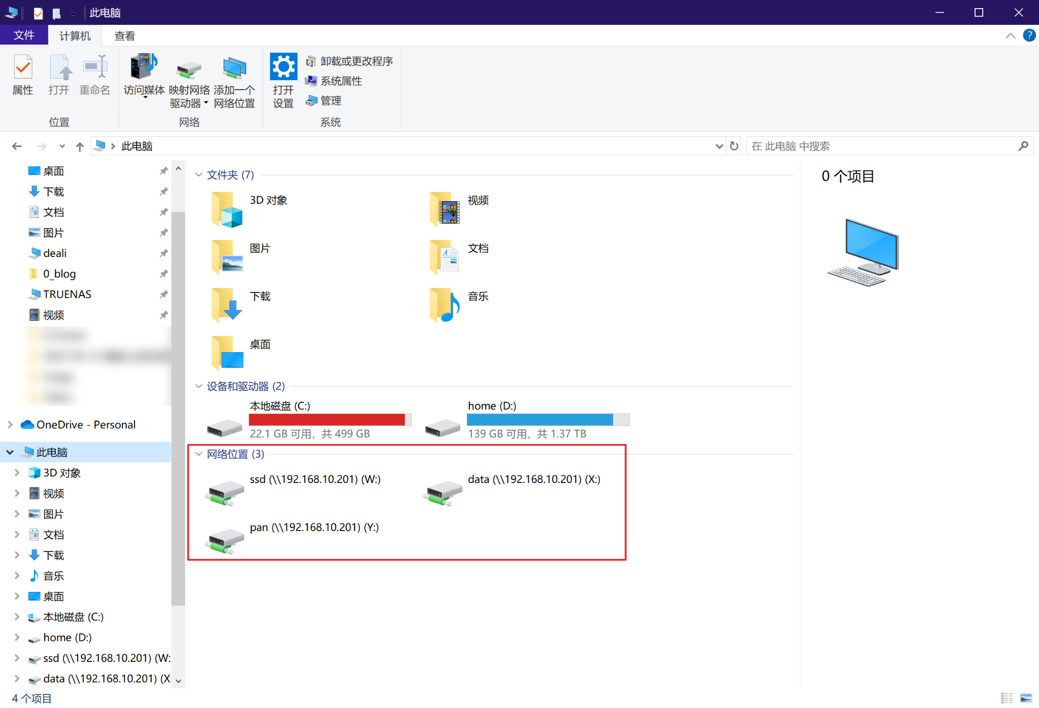

​最近升级了 NAS
之前这三个网络映射盘 (W:, X:, Y:) 是通过 SMB 映射到 TKL FileServer
现在迁移到 TrueNAS 了,得重新映射
但这几个右键菜单一直卡死
解决
Windows 资源管理器在右键菜单时会去请求这些共享的状态(容量、缩略图、上下文菜单扩展),如果 NAS 没响应或网络慢,就会卡死。

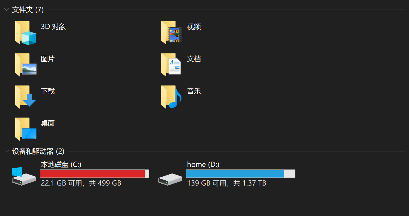

删除对应的网络驱动器
net use X: /delete
net use Y: /delete
net use W: /delete
如果遇到提示 “该连接可能正被使用”,加上 /y 强制删除
net use X: /delete /y
刷新资源管理器,就不会再出现了
