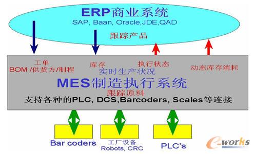

  MES制造执行系统由美国制造研究协会AMR于90年代初提出:MES(Manufacturing Execution System) ,其定义如下:由一组共享数据的程序所组成的、通过布置在生产现场的专用设备(条码采集器、PLC、传感器、I/O、DCS、RFID、PC等)对从原材料上线到成品入库的生产过程进行实时数据采集、控制和监控的系统。 是通过控制包括物料、设备、人员、品质、工艺、流程指令和设施在内的所有工厂资源来提高制造竞争力,提供了一种系统地在统一平台上集成诸如质量控制、文档管理、生产调度、设备管理、制造物流等功能的方式。从而实现企业实时化的信息系统。MES系统实时接受来自ERP系统的工单、BOM、制程、供货方、库存、制造指令等信息,同时把生产方法、人员指令、制造指令等下达给人员、设备等控制层,再实时把生产结果、人员反馈、设备操作状态与结果、库存状况、质量状况等动态地反馈给ERP系统。因此MES系统建立起制造企业的控制层各种设备、仪器仪表、条码采集设备、PLC等和ERP系统之间的桥梁,完全填补从传感器到ERP之间的沟壑。如下图示1

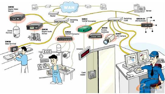

  1、基于TCP/IP智能工厂
  中江联合信息技术公司是国内专业从事MES软件产品的高新软件企业,其根据客户生产现场管理的需求,提出了基于TCP/IP智能化工厂解决方案。把工厂现场的影像监控、电子看板系统、现场广播系统、条码采集系统、各种现场自动化设备以及监控电脑、门禁考勤系统等全部整合在基于TCP/IP以太网上,实现了工厂监控、控制、管理的一体化。如下图:

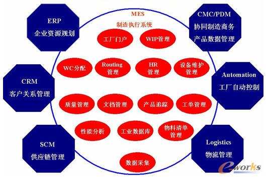

  该场MES系统实现了十四个主要的MES功能模块,包括:工厂门户、工序详细调度、WIP资源分配和状态管理、WC生产单元分配、过程管理、HR人力资源管理、设备维护管理、质量管理、文档管理、产品跟踪、物料清单管理、性能分析、工业数据库和数据采集。MES的功能模型如图所示。
  MES功能模型
  MES不是一个独立的系统,而是整个企业信息化中的重要组成部分,其跟企业的ERP、CRM、SCM、Logistics、Aotumation、 CMC/PDM都有密切的管理,共同组成整个企业的信息化系统。MES系统各模块的功能简述如下:

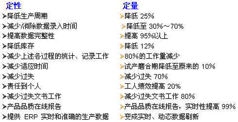

  (12)效益总结
  总体上来说,品质得以实时改善提升,制造成本受控,交期缩短;同时由于该 MES系统提供给大客户查询其订单实时进度、订单的详细品质记录、各种品质管制图表,因此大客户认为其是一个数字化的现代化工厂,能让他们随时随地了解工厂的产能状况、订单生产进度、足够详细的品质记录分析报告,进而给该工厂更多的订单。
  4、实施MES的效益分析
