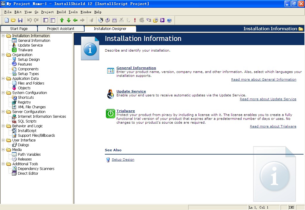

    下面我们再来看看Installation Designer面板,如图1.2所示:
图1.2
    在图1.2中,可以看到,该界面其实就是对Project Assistant面板的细化,对其中的部分功能说明如下:
(1)Installation Information->Project Properties->Setup Languages:设置安装包的语言种类,可以设置多种语言,在运行安装包时会出现安装语言选择界面;
(2)Installation Information->Project Properties->Add or Remove Programs->Disable Change Button:隐藏该安装包在添加删除程序列表中的更改按钮;
(3)Installation Information->Project Properties->Add or Remove Programs->Disable Remove Button:隐藏该安装包在添加删除程序列表中的删除按钮。
(4)Organization->Feature:特征,每个Feature可包含子Feature及若干个Component,每个Feature都会出现在Feature选择界面中,一旦Feature被选择安装其包含的Component就会被安装到系统中去;
(5)Organization->Component:组件,每个Component可设置需要安装的文件、写入的注册表信息、创建的快捷方式等等;通常在这里指定是否卸载、是否注册、安装策略(如果遇到旧版本是全部覆盖还是部分覆盖,是先版本后时间覆盖还是只按版本高低覆盖等);
(6)Organization->Setup Type:安装类型,一般默认有Minimal(压缩)、Typical(典型)、Custom(自定义),每种安装类型包含若干个Feature;
(7)Organization->Setup Design:设置Features、Components(组件)及Files(安装文件)等等。
(8)Application Data->Files and Folders:管理安装文件夹及文件,基本上每次打包都要使用;
(9)Application Data->Objects:选择需要安装的系统运行库。
(10)System Configuration->Shortcuts:创建快捷方式;
(11)System Configuration->Registry:向注册表中添加键值;
(12)System Configuration->XML File Changes:添加或更改XML文件。
(13)Server Configuration->Internet Infosmation Services:配置IIS网站及虚拟目录;
(14)Server Configuration->SQL Scripts:配置数据库,可以支持Microsoft SQL Server, MySQL, and Oracle数据库;
(15)Behavior and Logic->InstallScript:编写安装程序的脚本,这是制作复杂的基于InstallScript的安装包的最常使用的部分;
(16)Behavior and Logic->Support Files/Billboards:添加安装过程中需要的文件及安装背景;
(17)User Interface->Dialogs:编辑安装过程中使用的窗体,在InstallShield12中不包含准备安装窗体和复制文件窗体,所以如果要编辑这两个窗体的界面是很难办到的,至少是不完美的。
(18)Media->Path Variables:编辑安装路径变量;
(19)Media->Releases:制作安装媒体。
(20)Additional Tools->Dependency Scanners:搜索工具;
(21)Additional Tools->Direct Editor:命令编辑器,在这里可以查看或编辑安装程序的各类信息。
    通过上面的基本描述,要制作一个安装包,通过最常用的是Installation Information、Organization->Component、Organization->Setup Type、Application Data->Files and Folders、System Configuration->Shortcuts、Behavior and Logic->InstallScriptMedia->Releases等部分。

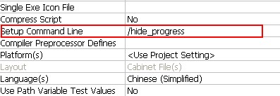

隐藏准备安装界面
    使用InstallShield12制作安装包、升级包的这段时间以来,一直希望能够在安装界面上做点工作,使得安装界面能够更加符合产品应用的实际需求,不过因为资料少及经验不足等原因,一直未能如愿。这两天,在打包过程中,终于发现了一点符合应用的小技巧,特别拿出来分享。
    安装包、升级包的要求中有这么一条:需要将准备安装界面隐藏。在查看了InstallShield12的帮助文档及相关资料后,可以通过设置CommandLine参数顺利实现。具体是在Installation Designer->Media->Releases->SINGLE_EXE_IMAGE->Setup Command Line加上/hide_progress即可,如下图:
    如果要隐藏整个安装过程,那么将上述的命令改为/s hide_progress即可。

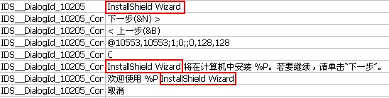

    此外,我们通常希望去掉InstallShield Wizard字样,本人看过不少资料,亦按照这些资料中所讲的方法尝试过多次,可惜的是均不能完全实现这一点,部分还是可以去掉的,比如在string tables里面将InstallShield Wizard替换成自己想要的文字(如安装向导),如下图:
    同时,可以通过Edit指定对话框,对所需要的对话框做适当的修改,比如修改安装界面左侧的图片等。当然如果修改了对话框,则在我的印象中,对安装包更换皮肤的话,已修改过的界面将保持修改状态,而不会跟着更换皮肤。

我用的是InstallScript Project,但我用InstallScript MSI Project类型没Setup Command Line这个选项
InstallScript MSI Project类型的项目本人没有使用过,不过本人为此找了一份文档,地址如下:http://kb.flexerasoftware.com/doc/Helpnet/installshield12helplib/IHelpSetup_EXECmdLine.htm,不知对你是否有帮助。你也可以到InstallShield的论坛去找找看,或许会找到更好的帮助。
我怎么没找到Releases-&gt;SINGLE_EXE_IMAGE这个地方呢?请明示下,谢谢.
你可以在Project Assistant面板的Build Installation中勾选第一项,然后编译生成单独的exe,之后即可看到Releases-&gt;SINGLE_EXE_IMAGE了。
