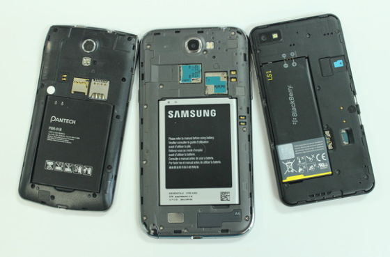

美国IT网站PCWorld今天撰文,详细阐述了移动设备所使用的锂电池的原理、缺陷以及未来发展趋势。以下为文章全文:移动设备中使用的电池是化学工程的杰作:将大量的电量存储在一个小小的方块中,就可以让移动设备持续运行好几个小时。它是怎么工作的?如何才能发挥它的最大效用?
目前,大多数手机都采用了锂电池,以前则是镍镉电池

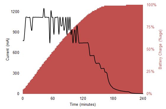

由于有可能着火,所以必须对锂电池进行严密控制。电池厂商通过充电控制器来管理电流,从而实现这一目的。事实上,每一块电池都内置有一台小型电脑来防止其过度放电。这个组件还可以控制充电期间进入到电池中的电流,在即将充满时放缓电流,避免过度充电。
手机充电时,最后一部分电量需要花费更长时间才能充满
为了展示这一过程,我们对三星Galaxy Note手机进行了充电,并测量了整个过程中的电流,而且与对应的电量比例进行了对比。从上图可以看出,充电初期的电流最高,之后逐渐降低。最后一部分电量的充电时间很长,原因是控制器在放缓电流,避免电池过冲。

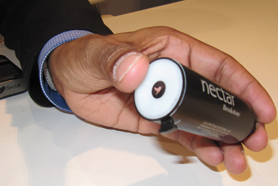

Nectar燃料电池
Nectar燃料电池
能够利用氢元素发电的燃料电池也将很快诞生。今年1月的拉斯维加斯国际消费电子展(CES)上展示的Nectar燃料电池系统可以使用10美元的燃料桶来支持手机运行两个星期。然而,燃料电池的体积还不够小,无法安装在手机中——Nectar系统只能为手机内置的锂电池充电,但却无法取代锂电池。
